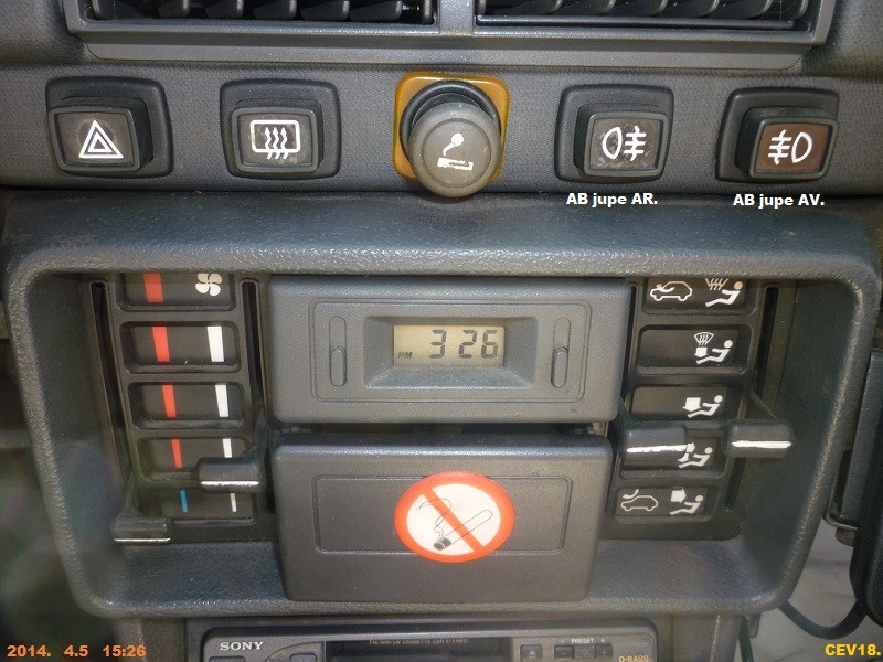

Sur la mienne en concession ,ils ont mis un relais inverseur (référence Peugeot 6555.27) et un interrupteur identique à celui des AB AR (référence Peugeot 6550.25).
Branchement de l'interrupteur AB jupe AV.

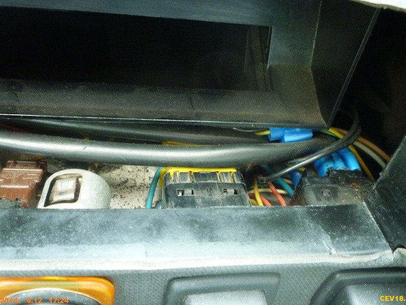

Lors de ce branchement ,un repiquage avec connecteur rapide a également été effectué depuis l'horloge numérique. :suspect:
:voyons: Sans doute un + pour alimenter l'éclairage de l'interrupteur rajouté ???
