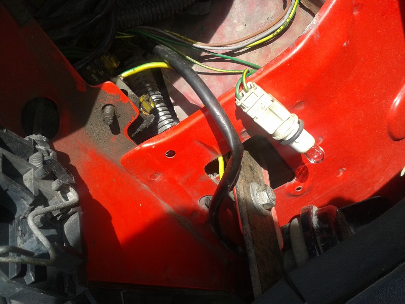

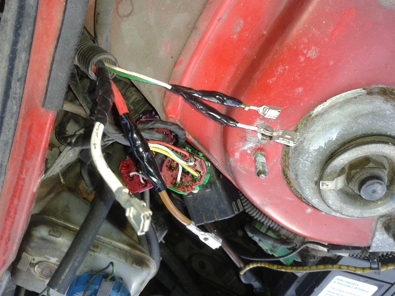

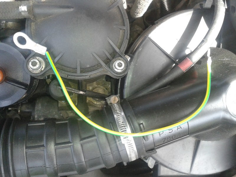

Mon klaxon ne fonctionnait plus...réparation "vite fais bien fais" ! :cote:
Effectivement, depuis la réparation de ma direction assisté, ou je devais démonté le klaxon pour accédé à la dernière vis de la pompe, j'ai remarqué que le fil de masse du klaxon (provenant du faisceau moteur) était absent, mais vu que mon klaxon fonctionnait, je ne me suis pas posé de question...Sauf que le tout remonté, mon klaxon n'a plus jamais voulu fonctionné, va savoir pourquoi... :suspect:
Donc réparation du faisceau, pas bien compliqué, je me suis fabriqué un petit fil de masse avec 2 cosses a chaque extrémité du fil, un va bout va a une vis de fixation du klaxon sur la barre de fixation du PC et l'autre a la vis ou est fixé les prises de masses du compartiment moteur. Profitons en, ce n'est pas les masses qui manque dans ce coin là ! :bien:
Mon fil fabriqué maison !
Oh miracle ça fonctionne ! :wink:

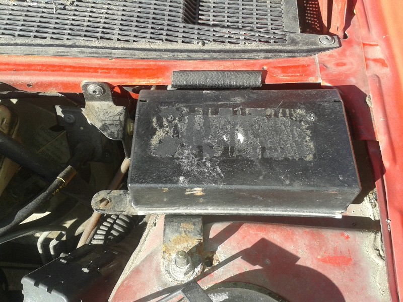

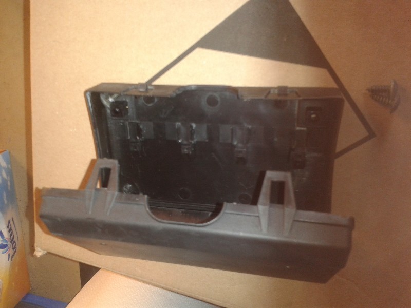

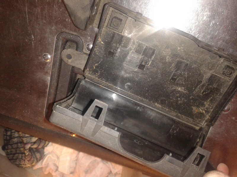

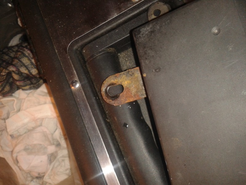

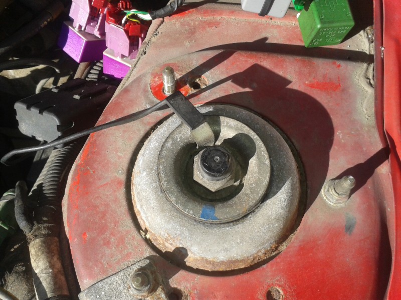

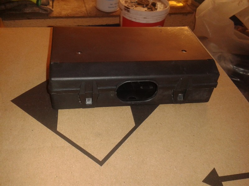

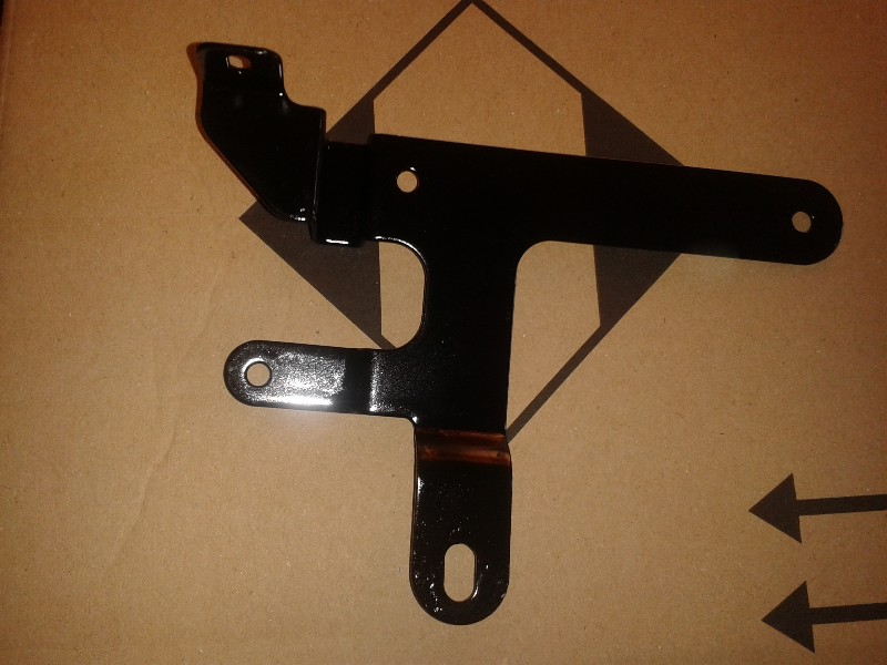

J'ai remplacé le boitier ou sont les 4 relais près de la tête d'amortisseur AVG car le boitier était fouti (il ne tenais plus fermé, une fixation était HS...) avec le support qui était tout rouillé, par un que j'avais en stock que j'ai convenablement repeint. Ça a pris plus longtemps que prévu car j'ai eu des surprises... :roll:

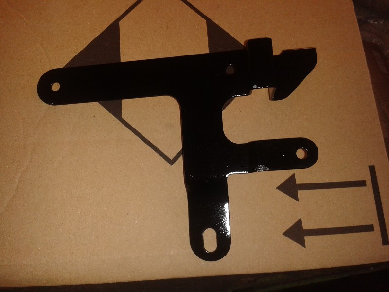

Tout d'abord la "nouvelle" boite a relais, avant nettoyage avec le vieux support tout rouillé. C'est ce qu'il y a de mieux a faire de le traité et de le repeindre car la rouille peut très vite se propagé sur la tête d'amortisseur, et a cet endroit là ça prends très vite. Mieux vaut évité...
Le support traité et repeint
La boite toute propre

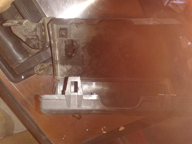

La vieille boite encore en place, on peut voir qu'elle ne tient pas bien fermée. :roll:
C'est crados là dessous, je vais me faire plaisir a nettoyé tout ça ! :D
Une fois nettoyé
Imageésolé
La vieille boite, (désolé pour la photo pourrave). On voit bien la fixation HS

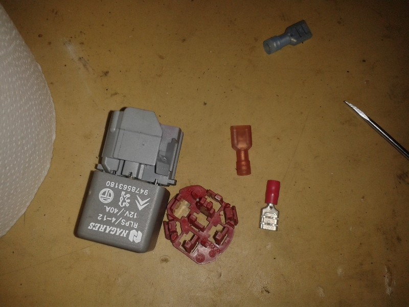

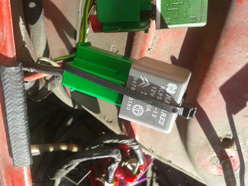

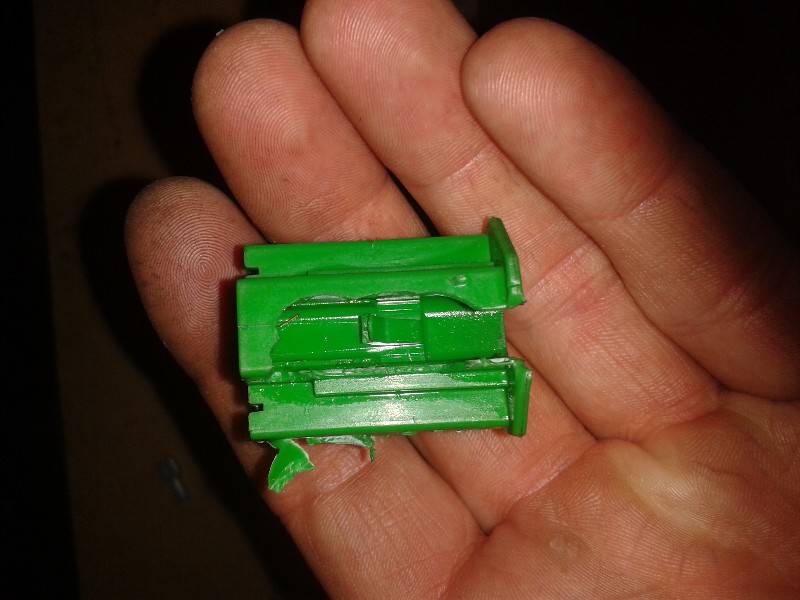

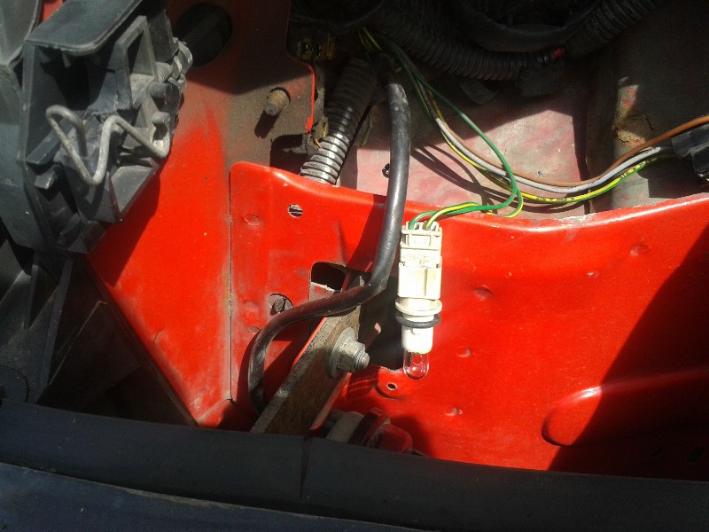

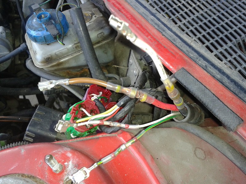

Le connecteur avait été "bricolé" par un connecteur d'origine Renault (j'avais déjà enlevé le relais Renault, mais le Peugeot ne tenais pas bien dans le connecteur Renault, d'ou le rilsant...) :roll:
Ca été la croix et la bannière pour le récupéré celui-ci...
La nouvelle cosse, d'origine ! J'ai d'abord voulu y mettre les cosses a coté mais elle ne vont pas dans le connecteur :roll:
Le soucis, c'est qu'un garagiste qui a bricolé dessus par le passé a du y changé les cosses pour y mettre le connecteur Renault :roll: Pas moyen de trouvé les cosses Peugeot, j'ai donc du passé au système D...
...c'est a dire soudé des morceaux de faisceau que j'ai du récupéré...Pas évident mais au moins c'est d'origine, et surtout fonctionnel. Impératif surtout en électricité ! :bien:

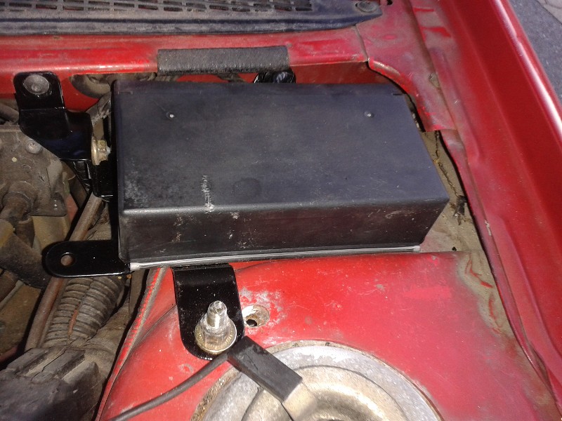

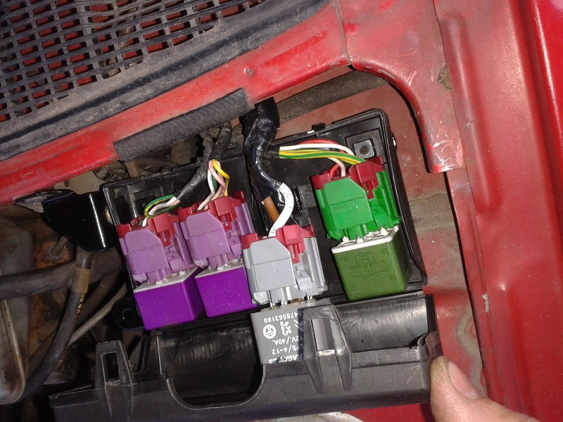

Les relais enfin en place. Ça pas été de la tarte
La boite enfin en place :)
Ce n'est pas un gros boulot, mais mine de rien ça m'a pris plus de temps que prévu ! Mais c'est fait ! :bien:
