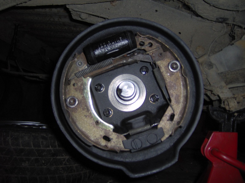

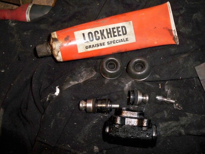

Pour l'électrolyse, je l'avais fait avec un vieux chargeur 6 volts mais au lieu de la Soude, j'ai pris de la St Marc ! Et ça marche, c'est plus écologique que la soude en plus...
Pour la GTi, les freins arrières sont quasiment remontés! Il ne reste plus qu'a commander les cables de freins à main car les vieux étaient pas du tout en forme!
J'ai fait, avec l'aide de mon père, une refection des cylindres de roues!
Un bon cout dans l'acide (l'autre jour, pour les nettoyer au maximum), un alésage maison
au papier très très fin, nettoyage des pistons au pétrole désaromatisé et vérif' des joints, remontage à la graisse spéciale (cf photo) et au Lockheed de frein des pistons dans leur cylindre! Le remontage des vis de fixation des cylindres sur le flasque s'est fait à la graisse cuivrée et celui des vis de fixation du flasque sur le bras du train au Frein Filet !
Quelque photos!
Voici le contraste neuf/vieux !!!
Quelque photos!

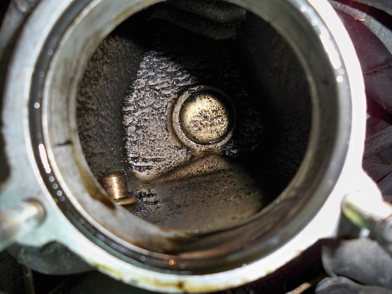

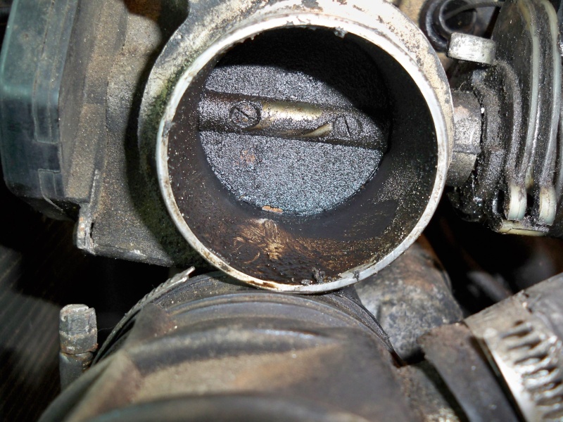

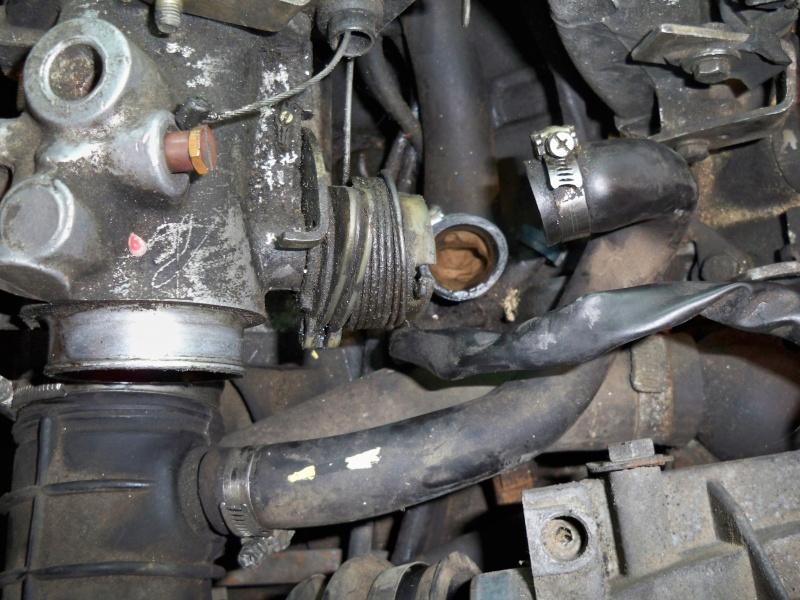

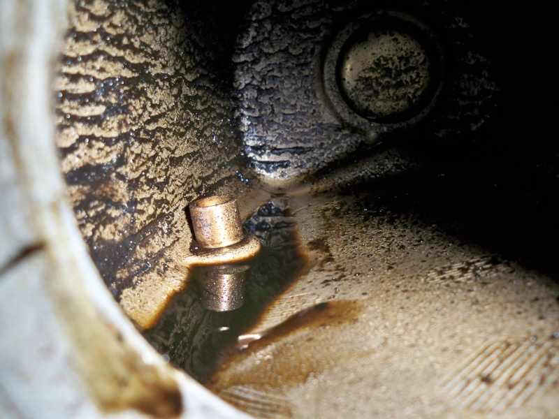

L'essence arrive pourtant bien à la rampe d'injection mais elle ne veut rien savoir! Le démarreur la lance mais elle ne "catouille" même pas...
J'ai regarder le boitier papillon et c'était un peu crade...
La vis en bronze (ou cuivre, ci dessous) est à moitié dévissé! Je ne sais pas à quoi elle sert mais on croirait qu'elle sert à une richesse d'air quand le papillon est fermé! Peut être pour le ralentit??? J'ai fait 7.5 tours pour la démonter! On peut voir que j'ai un peu de mayonaise dans la durite en dessous de l'axe d'accèlerateur! J'en ai aussi dans le bocal de remplissage et les autres durites en conexions avec mais j'en ai pas dans le carter (à priori, selon la jauge)! Je pense que ce n'est pas grave mais je préfèrerais avoir confirmation...
Le collecteur d'admission a pas mal d'huile et une petite mare au fond!!!
Voilà pour ce soir, si quelqu'un pouvais m'aider...

La vache l'huile partout !!!
C'est pas ça qui l'empeche de démarrer, mais tu ferais bien de nettoyer tout ça et de changer les joints au passage...le comportement moteur te remerciera
Ta fameuse vis, c'est celle de réglage du ralenti !
Démontes un injecteur et vérifie si ça pulvérise.
Si non, vérifie que tu as de l'allumage (étincelles aux bougies). Il faut aussi vérifier si lorsque tu actionnes le démarreur, l'aiguille du compte tour sautille.
Enfin, je te conseille de lire le très bon topic de Dethomaso sur l'injection des GTI...
