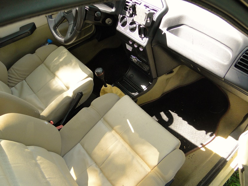

Bon, je reviens un peut sur mon soufflet de levier de vitesse car je l'ai encore changé. Suite à une erreur je me suis retrouvé avec du cuir "Jaune Tournesol" avec le quel j'ai fait deux soufflets dont je savais pas trop quoi faire. L'un deux à donc fini dans ma voiture. Il est un peut flashi, mais je trouve que ça rend bien, enfin à vous de juger
le deuxième je sais pas encore trop quoi en faire

Et bien perso je le trouve sublime il a l'air d'une très bonne qualité et je pense que c'est la petite touche qui est en harmonie avec les couleurs des sièges et de la peinture
- lionos
- Messages : 5846
- Inscription : dim. 8 juil. 2007 16:03
- Localisation : Biganos (33)
Re: Ma 205 Indiana 5 Portes
Personnellement, ça me choque et je préférais celui en cuir noir.
Le fait d'avoir une couleur "approchant" sans être identique, fait que ça jure !
Aussi le fait que le dessus de la console centrale soit noir.
Mais c'est personnel

Oui c'est vrai que ça fait bizare. Mais j'ai fait un gros plan sur le sujet et ça le faisait ressortir encore plus jaune.
Voilà vu depuis l'extérieur :
Mais je préférais le noir quand-même.

Ouais ça choque un peu moins vu d'ensemble mais je préfère aussi le noir.

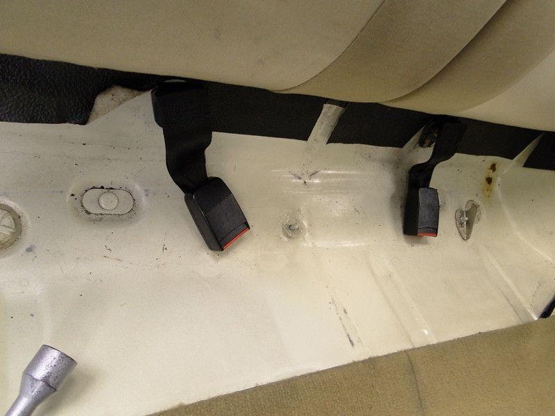

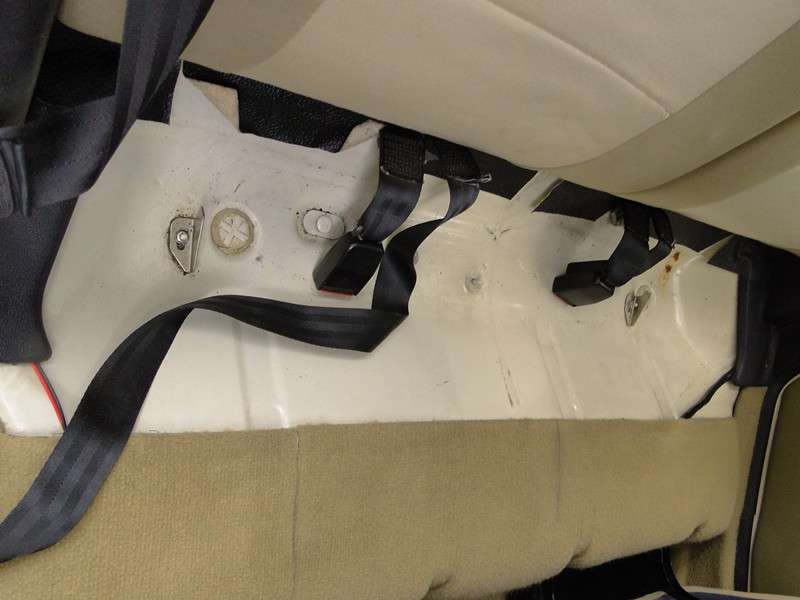

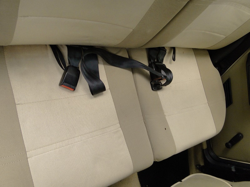

Bon, aujourd'hui arrivée de deux nouvelles pièces. Le chèque s'était perdu, mais à retrouvé son chemin.
Une ceinture ventrale pour l’arrière et tous les clips qu'il faut. Bah oui, c'est bête d'être immatriculé en 5 places et de pouvoir transporter que 4 personnes. Même si j'en conviens derrière ça fait un peut serré ça dépanne toujours. Mais je m'en fous moi j'ai ma place attitrée au volant
L'avantage c'est que c'est des pièces d'origine avec pour une seule fixation le clip et la ceinture d'un côté et le double clip de l'autre.
Donc on démonte les anciennes à la clef en croie :
Montage des nouvelles :
Et on rebascule es sièges. Parfait !
Une bonne chose de faite. J'y pense depuis que je l'ai cette voiture.
EDIT : J'en avais parlé dans le garrage pour avoir confirmation. Donc dans la présentation de ma voiture je vais aussi montrer l'évolution des symptômes concernant mon joint de culasse. Pour l'instant juste un baisse de LDR et quelques goutes d'huile dedans. Je vous tiendrai au courant si ça bouge

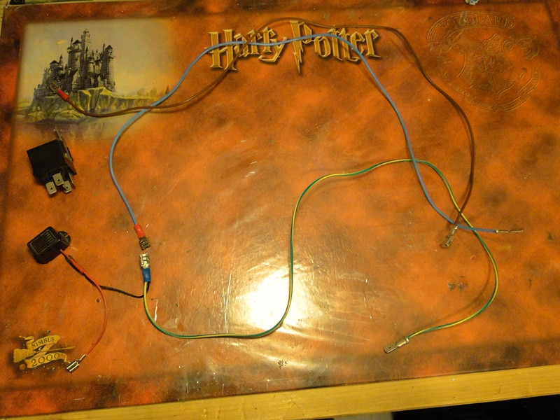

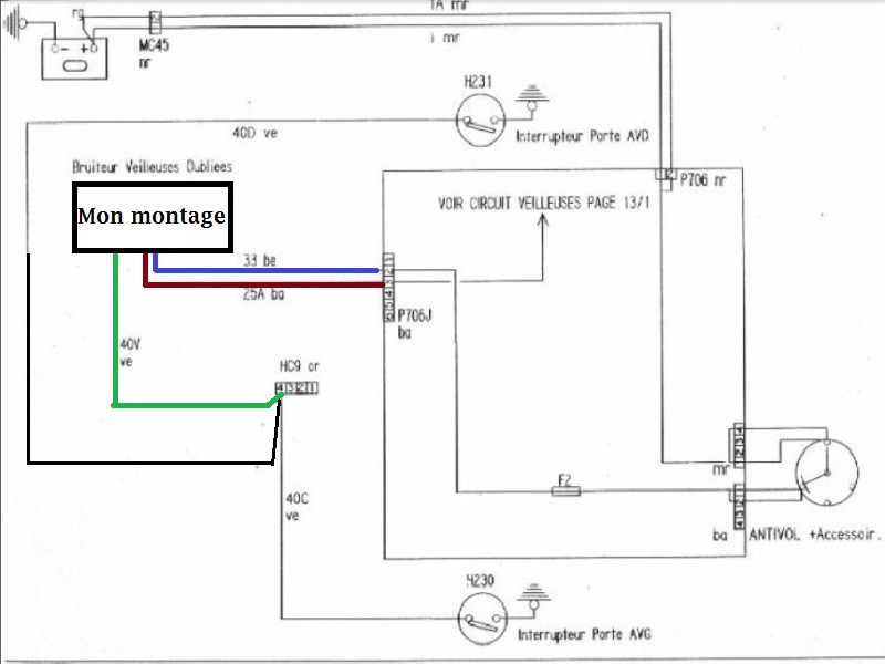

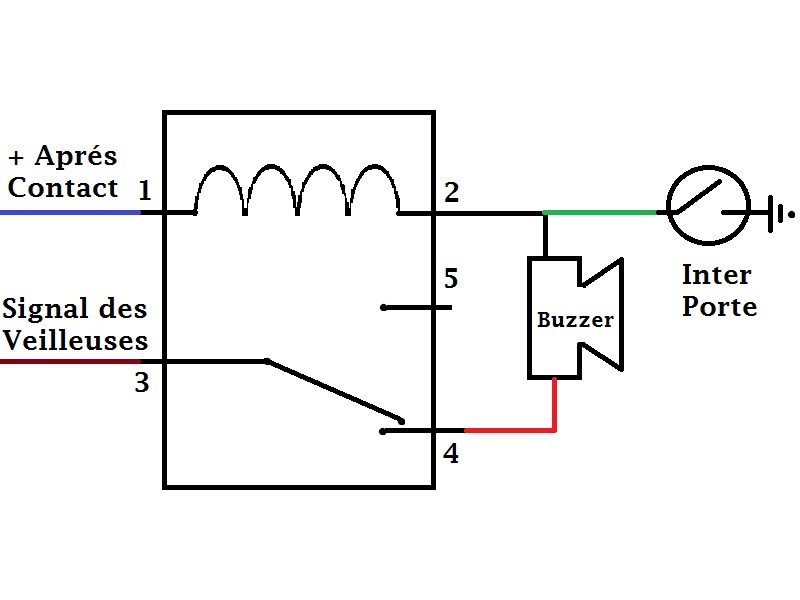

D'abord un peut de t'éorie. Il faut que le bruiteur s'allume quand la porte est ouverte, ça tombe bien y'a un interrupteur qui nous donnera la masse du circuit. Quand les veilleuses sont allumées (logique) et quand il n'y à pas le contact. Là c'est plus dur, ça fait deux conditions.
Pour résoudre le problème j'ai utilisé un relais à 5 broches. Il permet de couper le circuit entre deux broches quand le courant passe dans la bobine tout en le fermant avec une autre broche. C'est la première particularité que nous allons utiliser. Ainsi quand il y aura le contact le circuit sera ouvert. Si vous me suivez encore
Voici donc le schéma de mon circuit (les couleurs des fils sont celles que j'ai utilisé dans ma voiture):
Qui s’insère parfaitement sur le schéma du montage d'origine

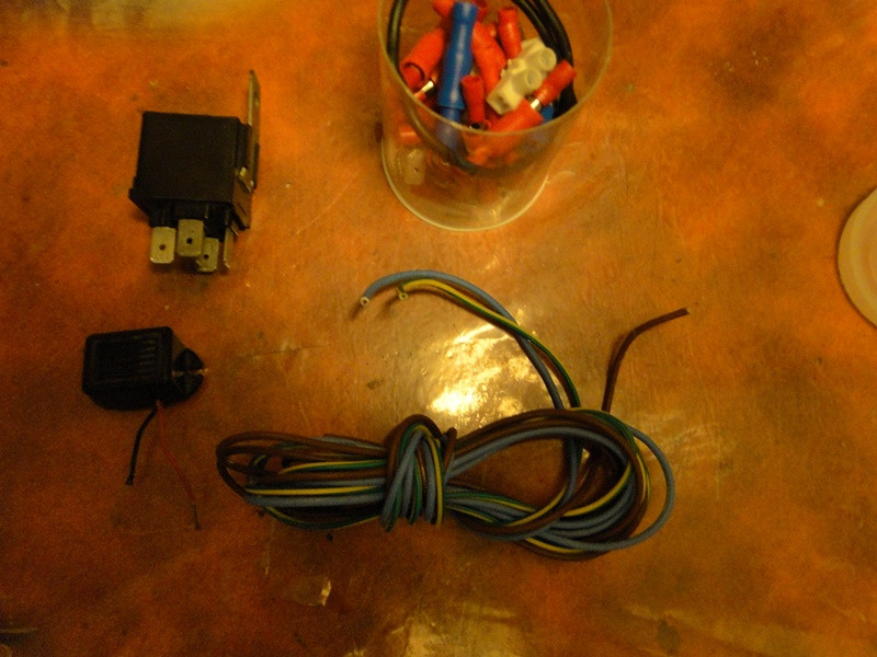

Donc pour mon montage il me faut :
-Un renvoi à 5 broches,
-Un buzzer
-Du fil
-Des cosses

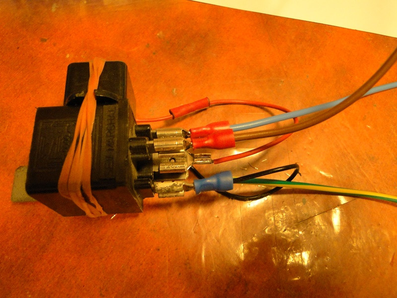

On commence par réaliser les différentes parties du montage avec les cosses en suivant le schéma :

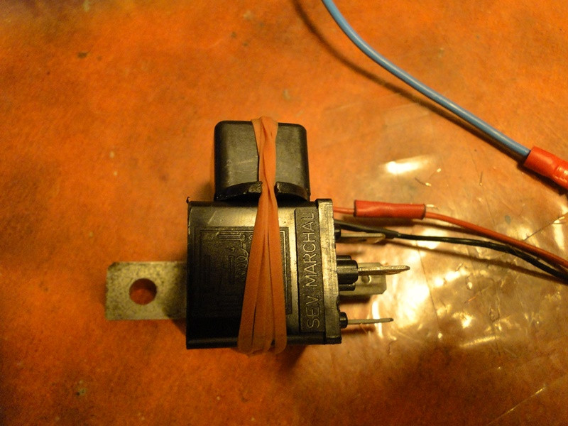

On fixe le buzzer sur le renvoi avec un élastique pour que les deux ne fasse qu'un :
Puis on mets les cosses sur les broches correspondantes du renvoi :

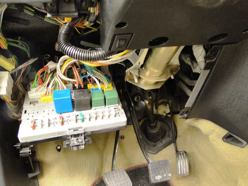

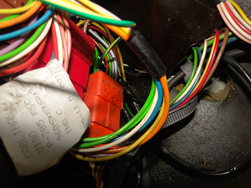

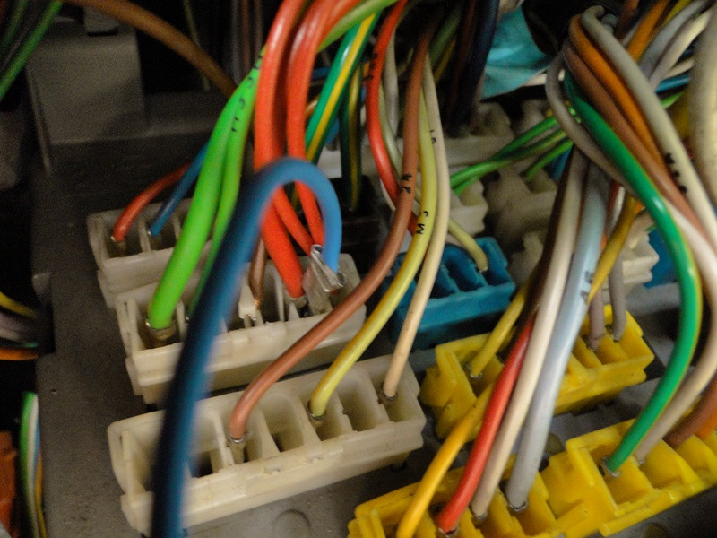

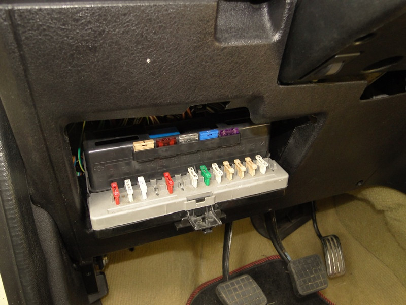

Ensuite y'a plus qu'a monter. Pour y voir plus clair, démontage du plastique de la boite à fusible :

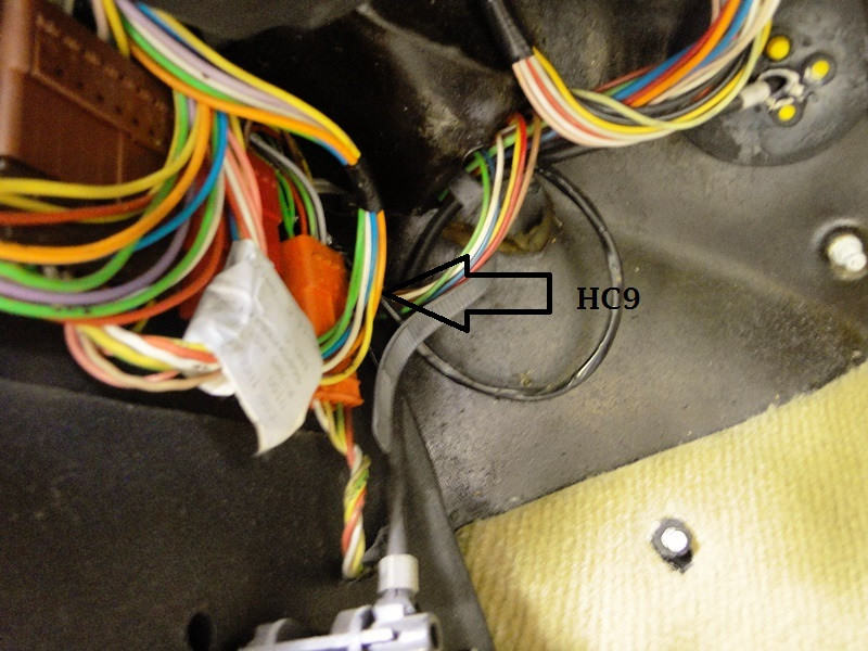

A côté de la boite à fusible on trouve le faisceau HC9 (facile à trouver il est orange) :

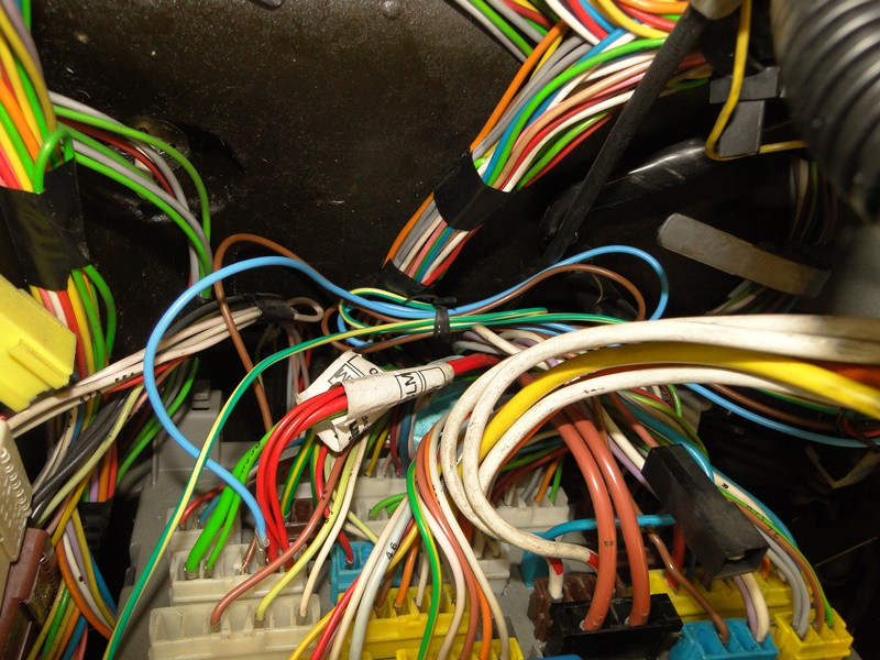

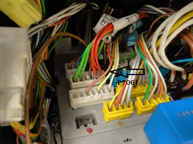

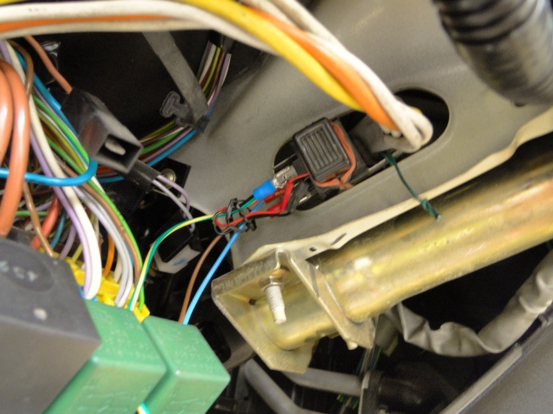

Sur la broche 3 du faisceau P706J (vide à la base pour moi) on place le fil marron (+ des veilleuses) et sur la broche 2 le fil bleu (+ aprés contact), il y à déjà un fil alors je glisse dans le faisceau une cosse plate non isolée pour prendre le signal. Vous me direz, ça fait "bourrin", n’empêche que c'est comme ça que j'ai réparé mon klaxon et ça à jamais bougé depuis
Y'a aussi des "cosses rapides" pour récupérer le signal, mais je trouve ça tout aussi bourrin
Et pareil on place le fil vert et jaune dans la broche 4 (la plus en arrière) du faisceau HC9 orange :
Et voilà, on teste pour vérifier que tout fonctionne, on met un peut de fil de fer pour que les fils et le bruiteur ne bougent pas :
Et on remonte :

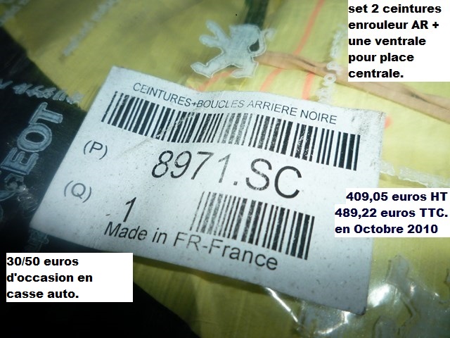

Les ceintures aux places AR ne sont devenues obligatoire, qu'en 1990 ,c'est pourquoi sur la carte grise des 205 sorties avant,il est inscrit 5 places assises alors qu'elles n'ont que 4 ceintures de sécurité.
Concernant la ceinture ventrale AR pour le cinquième passager ,j'approuve
Je l'ai fait également sur ma GT ,en Octobre 2010, comme elle n'avait pas de ceintures de sécurité AR à enrouleur j'ai donc acheté ce kit en concession (2 enrouleurs + la ventrale).
Cela coûtait à l'époque : 409,05 euros HT ,soit 489,22 euros TTC.
Il existe également un prolongateur de ceinture ,utilisé notamment par les ambulanciers/pompiers/taxis, mais non homologué toutefois.
Bonne continuation.

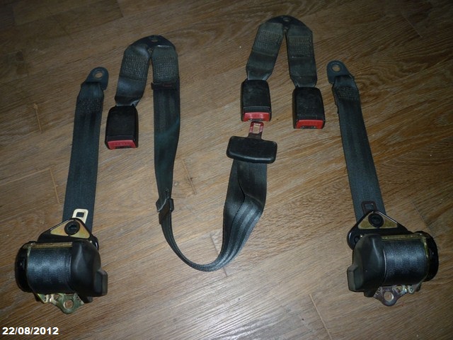

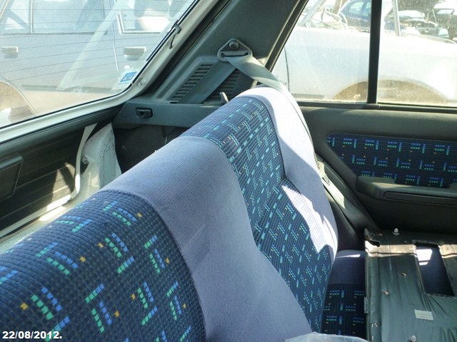

Je les ai acheté neuves parce que j'en avais besoin immédiatement et qu'a ce moment là, il n'y en avait pas de disponibles en occasion.
Durant l'été 2012, j'en ai trouvé une paire d'occasion (30 euros TTC le kit complet ) sur une 205 Génération de 1998 .
Pour le prolongateur :
Les ambulanciers/pompiers/taxis etc s'en servent pour transporter des personnes "obèses" et les particuliers pour les sièges bébé lorsque les ceintures sont trop courtes :
http://www.planete-205.com/forum/planet ... 62129.html
Quant à moi ,je n'en ai pas l'utilité actuellement,je l'ai juste acheté pour le cas où et puis son prix était modique cette fois.
