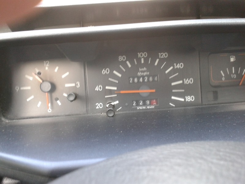

Le kilométrage du jour... :mrgreen: Même pas fait exprès en plus...

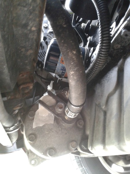

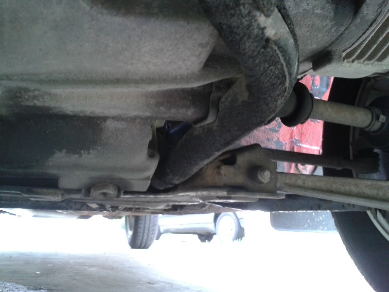

Aujourd'hui, je mets la machine à clim pour trouvé la fuite, et a peine 2 minutes après j'entends un gros "phtttt'. La fuite est vite identifié, il s'agit du tuyau de clim qui passe sous la boite de vitesses, il a une fissure :pleure: Et bien sûr, comme je le craignait, c'est NFP chez Peugeot, introuvable en bourse d'échange et nul part ailleurs aussi... :roll: La durite de clim est plus qu'introuvable...
C'est la grosse merde, surtout que j'adore ma clim...
Vous aurez des solutions ? La référence de la canalisation c'est 6457PJ. La meilleur solution serait de la réparé, mais encore faudrait t'il trouvé quelqu'un...
Je suis tout triste... :pleur1:
L'endroit ou ça fuit...

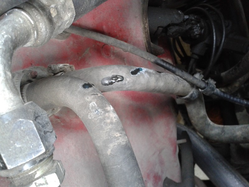

En ouvrant le capot ce soir, je sens une petite odeur de liquide de refroidissement, et je vois des traces au niveau des 2 durites qui partent du radiateur de chauffage et qui vont a la culasse. En appuyant dessus, effectivement ça fuit bien, et je ne dois pas traîné a les remplacés. Je les commande demain.
Ça tombe bien, je commençait a ennuyé en mécanique :rirejaune:

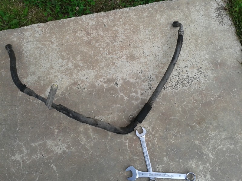

Je me suis décidé a démonté cette fameuse canalisation de clim. J'étais obligé car j'ai trouvé une entreprise spécialisée entres autres dans la soudure aluminium qui accepte de me la soudée. C'est sympa qu'ils s'embêtent pour si peu surtout qu'ils travail généralement pour la grosse industrie.
J'ai donc prévu 2 heures ce soir pour démonté la durite, vu le peut d’accessibilité je me suis que ça va être la m****. Et bien nan, finalement je l'ai démonté en...10 minutes. Ça va tout seul a sortir, surtout qu'aucune vis n'est gripée :bien:

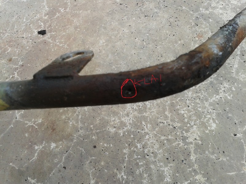

La fameuse durite dehors
J'ai bien bouché les entrés du circuit de clim, c'est très important qu'aucune saleté n'entre dans le circuit !
En bas aussi
La fuite est localisée, c'est bien rouillé.
En fait c'est rouillé sur tout le coude, j’espère qu'il pourra le réparé !Image
Je vais essayé d’amené le tuyau demain.

En nettoyant bien la zone malade, tu peut essayer de faire un point de soudure si c'est un tuyau acier?
