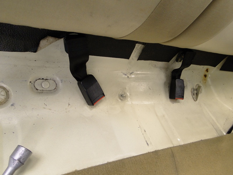

Je vois que ta belle Indiana a également ce petit souci de corrosion sous les les assises AR .
Concernant son origine et traitement :
http://www.planete-205.com/forum/planet ... 56536.html
Re: Ma 205 Indiana 5 Portes
C'est à cause de la fuite d'eau dans le coffre. L'eau coulait à droite sur la photo. C'est le seul endroit où de la rouille, le reste du coffre est nickel. Depuis que je l'ai je me dis que faut que je m'en occupe, mais je voulais d'abord régler l'entrée d'eau (ce qui est fait). Je surveille que ça bouge pas.
En plus j'ai du mastic de carrosserie et une meuleuse. Il manque juste le destructeur de rouille (acide phosphorique je crois).
Donc de ce que j'en ai lu, ça traverse le plancher jusqu'au renfort en-dessous ? J'aurais cru que c'était juste la surface :0
Aprêt phosphatant et/ou du primaire phosphatant :wink: testé et approuvé :)

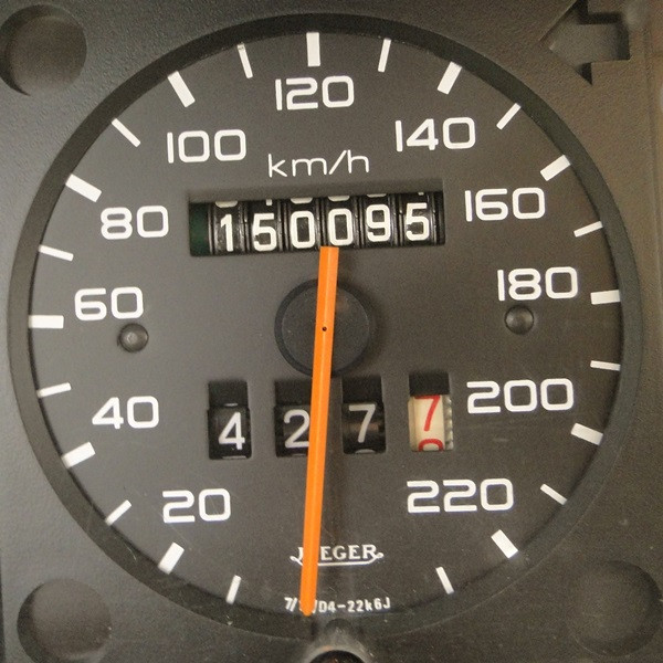

Au passage, je viens de finir le rodage... des 150 000 km !!!
Dommage j'avais pas mon appareil pour prendre ça sur le fait (j'aurais pu m'arréter en plus). Puis j'aurais eu une superbe photo du massif du Sancy à faire :roll: dommage !
