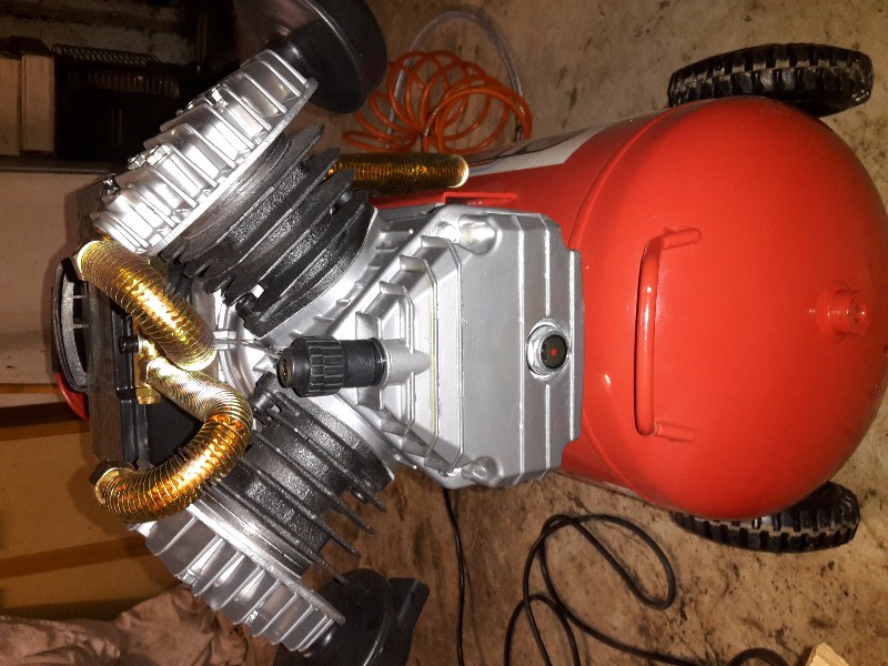

J'ai reçu mon compresseur ::d , et bien je sens la différence entre le 2Cv et le 3Cv :rirejaune: !!!

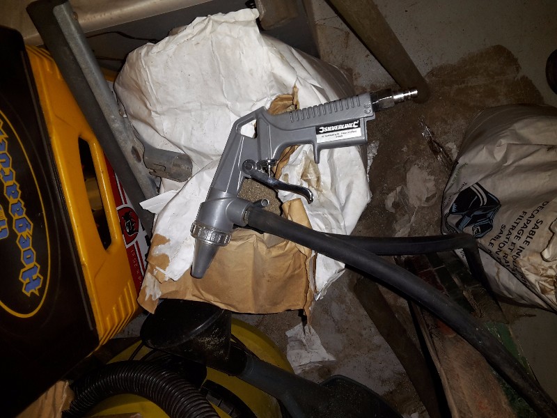

Quelques petits soucis avec mon pistolet à sabler, mais le compresseur suit plus que bien la cadence, puisqu'il arrive à comprimé l'air dans la cuve alors que je bouffe en débit.
Bien content de mon achat. Reste à l'utiliser :lol: .

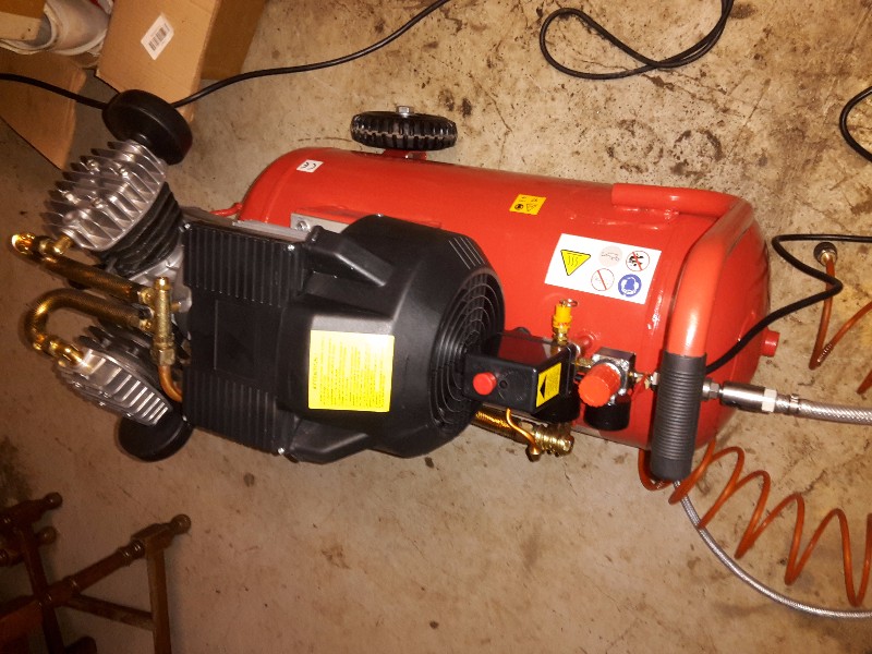

Quelques photos du soir, pendant une petite pause dans la préparation des déco de noël:
Ma nouvelle bête:

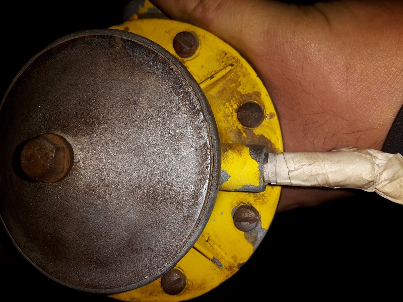

Le pistolet de sablage:
Et un petit peu de sablage :) :

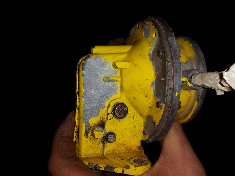

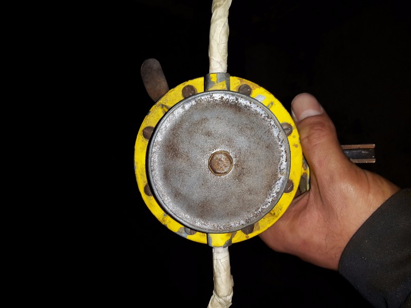

Je ne sais pas quel est le type de la peinture jaune de la pompe, mais elle est tenace :x !!!

Sympa c'est un combien de litre ?
Re: [romain5708] Saphir - Frégate de 1955
C'est u 50L, mais le débit d'air restitué est bien supérieur à celui utilisé :).

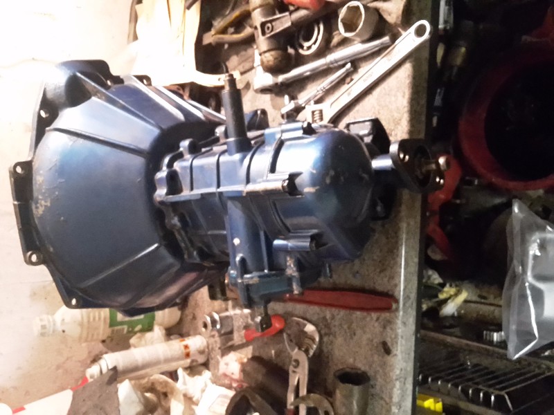

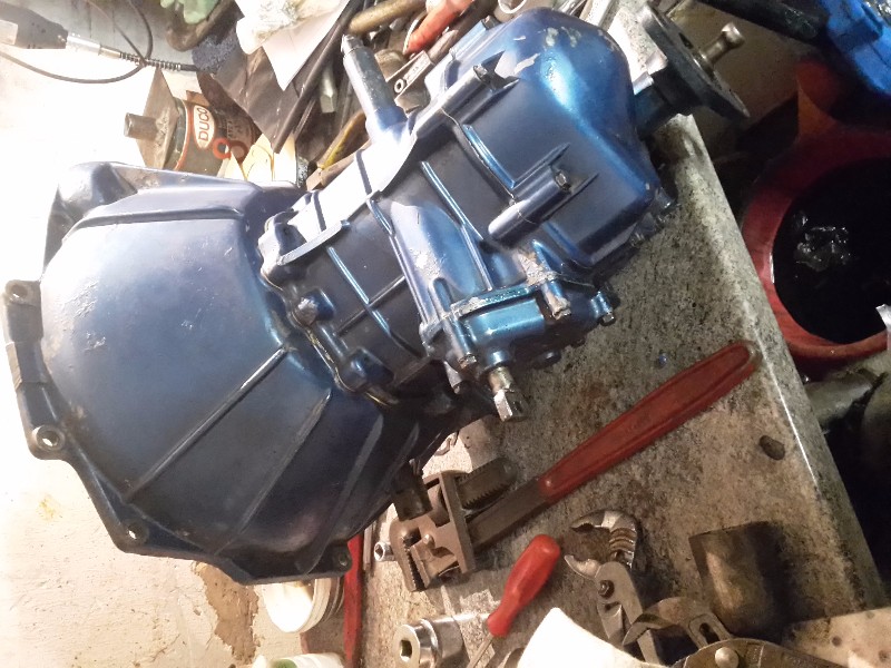

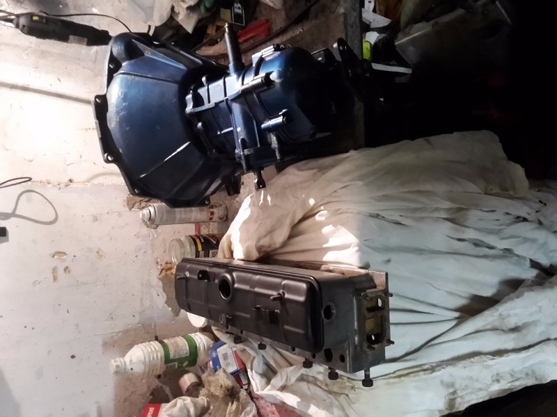

Et la boite est fini:
super taf Romain :bien:
c'est sympa la boite en bleue
La boite est couleur caisse :).

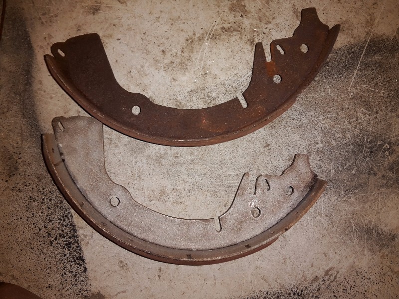

on continue, aujourd'hui cession sablage et peinture:
Quelques pièces avant sablage:
Et aprés:
Et peinture:

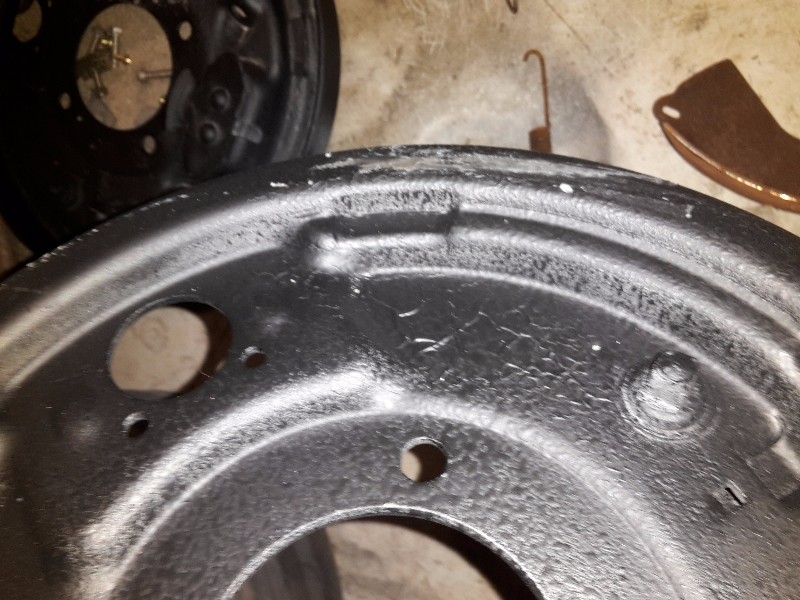

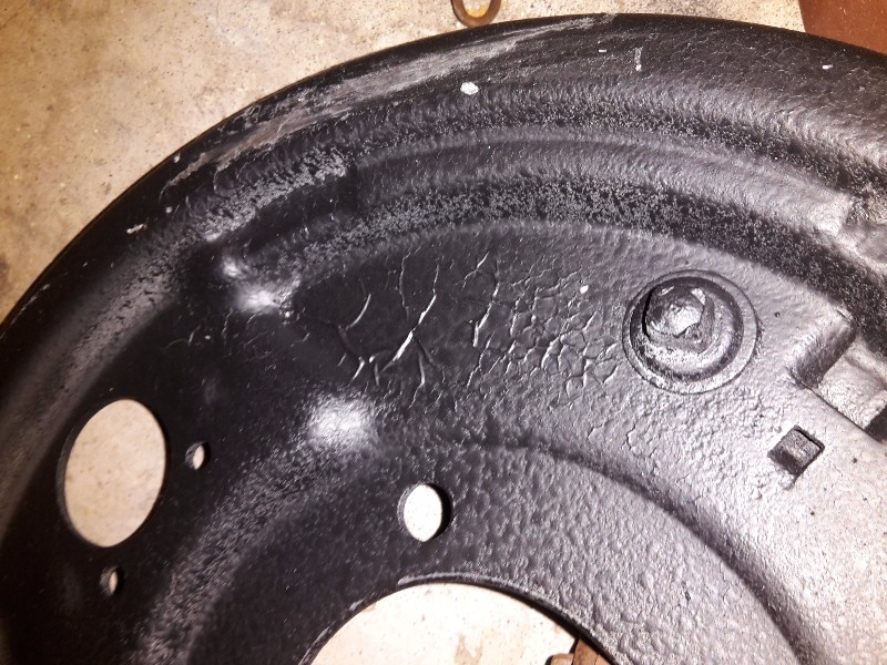

Aprés 1 week end peinture, je viens de voir que la couche de noir réagi avec l'apprêt :x !!!
Obligé de resabler toutes les pièces et tout reprendre!!! P**** de m***e de ****** ....
Ha merde ça fait chier sa !
" Faire défaire et refaire c'est toujours travailler " Quel proverbe à la C.. ! :oops:
Quel dommage...
Bon courage :bien:
Bon je crois avoir compris pourquoi :? .
Ma couche d'apprêt est à diluer avec du white spirit. Une des couches de noir avaient été dilué avec du white spirit. Mais pour rincer le "godet" du pétard au white spirit, les dépôts de peinture restant "pelé". Du coups, aujourd'hui, j'ai pris du diluant synthétique.
Et bizarrement, seule la couche passé au diluant synthétique à réagit avec l'apprêt. Donc bon à tout resabler.

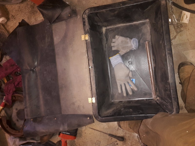

D'ailleurs, en parlant de sablage, en ayant marre d'en avoir partout, je me suis fait une petite cabine de sablage. Au moins, je n'en mets plus partout:
Et le résultat aprés sablage:

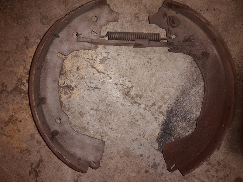

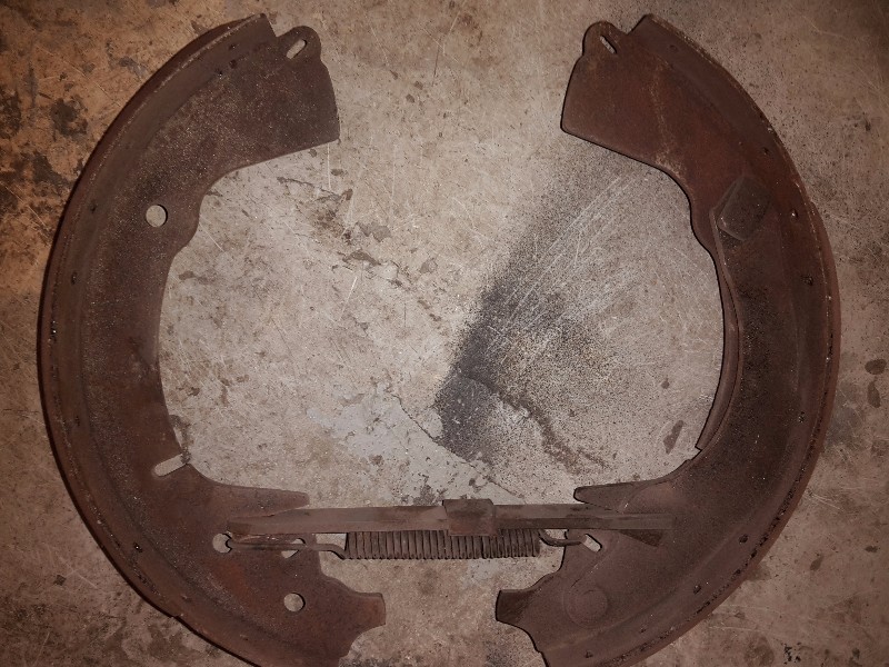

Tu sables les freins ? tu as pas peur que ça les abimes ?
Bonne continuations :bien:
