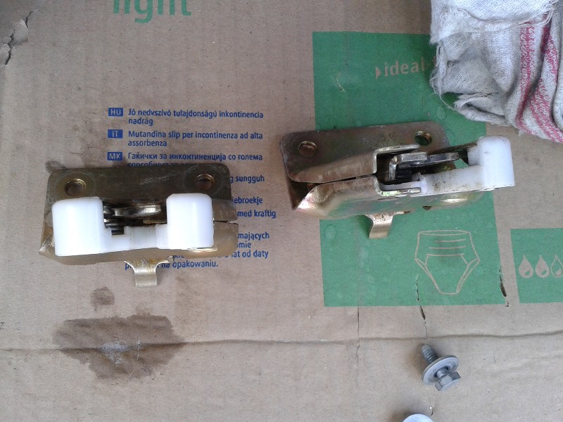

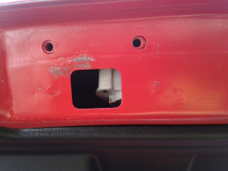

Et puis mon coffre fermait très mal, il fallait le claqué, pas forcément pratique. Quand ma 205 était chez le carrossier, le coffre ne s'ouvrait plus...Il a du passé par le coffre pour le décoincé :lol: Du coup, il a trouvé une agrafe de garniture de coffre qui était coincé dans la serrure du hayon ! :shock: Il m'a dit "si t'aurais voulu la coincé exprès dedans tu n'aurais pas réussi" :lol: Inutile de vous dire qu'il a eu un mal de chien a l'enlevé, du coup ça a commencé à me bouffé un peu la gâche.

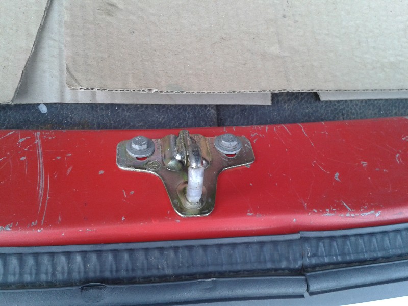

Du coup remplacement de cette gâche, comme j'en ai des toutes belles en stock
Après nettoyage
En place
Le coffre ferme tout seul a présent

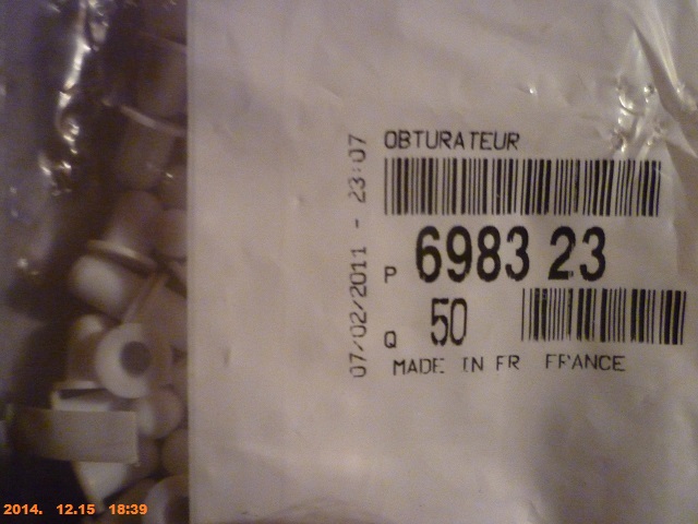

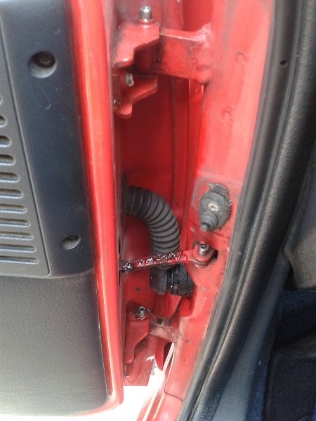

Et puis c'est desormais un plaisir de fermé mes portes AV, elles n'ont plus un pet de jeu :) Quel régal. Du coup, graissage des arrêts de portes et huilage des goupilles. Et oui, comme beaucoup de monde l'ignore, les goupilles prennent du jeu parce que personne ne pense a les graissé :roll: Du coup, moi je les graisses une fois par an, pour les 5 minutes de boulot que ça coute. Le but c'est que les pièces que je remplace actuellement sur ma 205 à présent durent le plus longtemps possible :)
Pour les goupilles, un petit coup de burette d'huile suffira. C'est étanche car il y a un bouchon en bas de chaque goupille, justement pour le graissage. J'avais acheté pleins de petits bouchons, mais le carrossier a remis les anciens, je ne vais pas les remplacé pour rien.

:+1: Concernant la lubrification des axes et goupilles des charnières de portes régulièrement.
Il me semble que sur le livret d'entretien c'est préconisé tous les 25 000 km.
Sur la mienne ,j'ai conservé les anciens obturateurs ,car les nouveaux ne rentrent pas ,dans les axes . :shock:
En plus c'est vendu par 50 ,alors qu'il en faut juste 2 par axe.
Heureusement que ça ne coûte que 6 centimes d'euros HT l'unité , soit 3,74 euros TTC le set de 50.
Je les ai achetés quand même ,car je ne voulais pas que cela reste sur les bras du magasinier ,vu qu'il m'a fait plusieurs fois des remises sans que je le lui demande . :bien: :

CEV18 a écrit ::+1: Concernant la lubrification des axes et goupilles des charnières de portes régulièrement.
Oui exactement CEV, ce que très peu de gens font pour entretenir les axes et goupilles de charnières de portes, et après ça prends du jeu.
Ah c'est bien que tu me dises ça pour les oburateurs :wink: J'en ai justement acheté en prévision pour le graissage des goupilles après leur remplacement, alors quand j'ai voulu le faire, je me suis rendu compte que le carrossier a gentillement et proprement remis les anciens, du coup, j'ai préféré gardé les anciens. Du coup, je dois aussi en avoir une quarantaine en stock :roll: Ce qu'il faudrait faire, ce serait récupéré des obturateurs d'origine en casse au cas ou...
Merci de l'info :bien:

Re: [dami] 205 Samba plus du tout rafraichissante
:voyons: En les faisant tremper quelques minutes dans l'eau très chaude ,ça devrait les ramollir un peu et rentrer plus facilement dans l'axe ?
J'essaierai à l'occasion.
Messages : 13998
CEV18 a écrit ::voyons: En les faisant tremper quelques minutes dans l'eau très chaude ,ça devrait les ramollir un peu et rentrer plus facilement dans l'axe ?
Pas bête j'essayerais a l'occasion :wink: Du coup je laisse les anciens, puisqu'il sont en très bon état et son étanche en plus.

Ce satané coffre ne fermais toujours pas correctement :pascontent:
Du coup, je ne vois que la serrure sur la hayon de deffectueuse :roll:
Comme j'en avais une presque toute neuve en stock, je ne vais pas me gêné :cote:
Je n'ai que remarqué une fois les 2 cotes a cotes...sur mon ancienne, il manque un bout de plastique, ce qui explique mon soucis... :lol:
Petit nettoyage
Du coup après le coffre ferme tout seul, plus besoin de le claqué pour le fermé correctement ! :) Si ça continu je change le hayon :lol:
