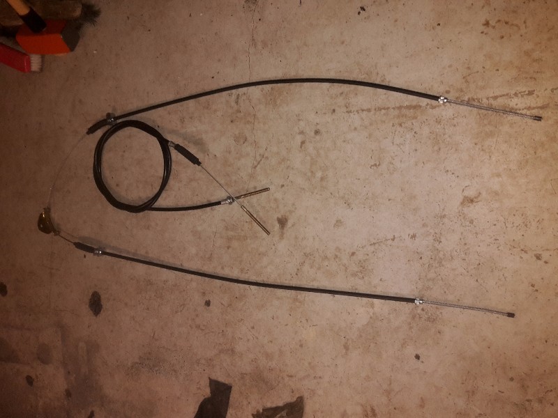

Quelques pièces réceptionnés ::d :
Les câbles de freins à mains:

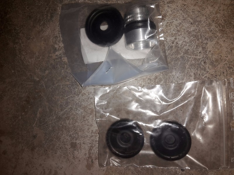

Nécessaires réfections cylindres de roues:

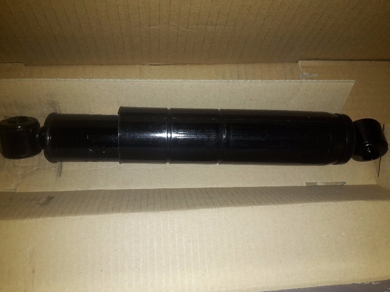

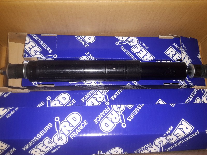

4 Amortisseurs neufs :rirejaune: . Les roulements de roues avant sont reçus. Par contre, il faut que je me mette en quête d'une rotule de direction :( . Donc j'écume LBC/Ebay et les sites spécialisés :mrgreen: !!!
Re: [romain5708] Saphir - Frégate de 1955
Ouhla, tu nous a pris des pompes à vélo là. :?
Qu'est ce qui dit :0 ?!
Tes amortisseurs. :?
Hé béh :0 ?! De toutes façon, c'est ou ça, ou des amortos qui ont au mieux 40ans.
Pis c'est pas une voiture de course non plus :lol:
Certes, mais tu verras le résultat. :lol:
Enfin quand on a pas le choix. :gene:
Si je te dis qu'à la main il est plus dur que ceux démontés :lol: !!!
Et pis j'en ai un à l'avant qui est complétement mort, un oeillet est cassé net ... :?
Bah quand on a pas le choix on reste content de trouver de la piece quand même :gene:

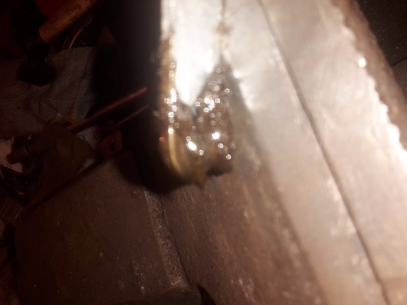

Ce soir c'était découpage soudage pour la porte chauffeur.
Celle d'origine avait été plié, et l'ancien proprio en a monté une autre sauf que... Bah elle provient des tous premiers modèles de Frégate :gene: !!!
Du coups, le mécanisme de fermeture n'est pas le même du tout. Obligé de faire une découpe et souder un bout de tole de la port d'origine pour avoir le bon mécanisme. la première passe de soudage est faite, il faut que je ponce un coup et que je refasse une passe pour être sur que les soudures tiennent :mrgreen: !!!

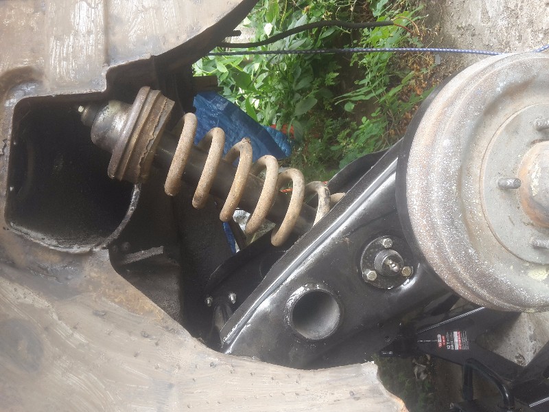

Je viens de relire du 26 juin :lol: , finalement, je rajoute des choses.

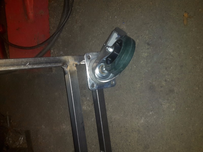

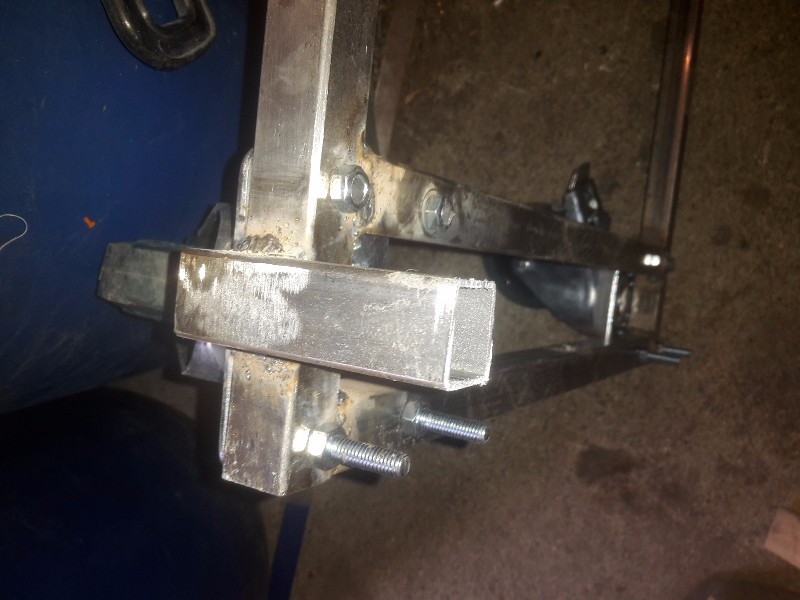

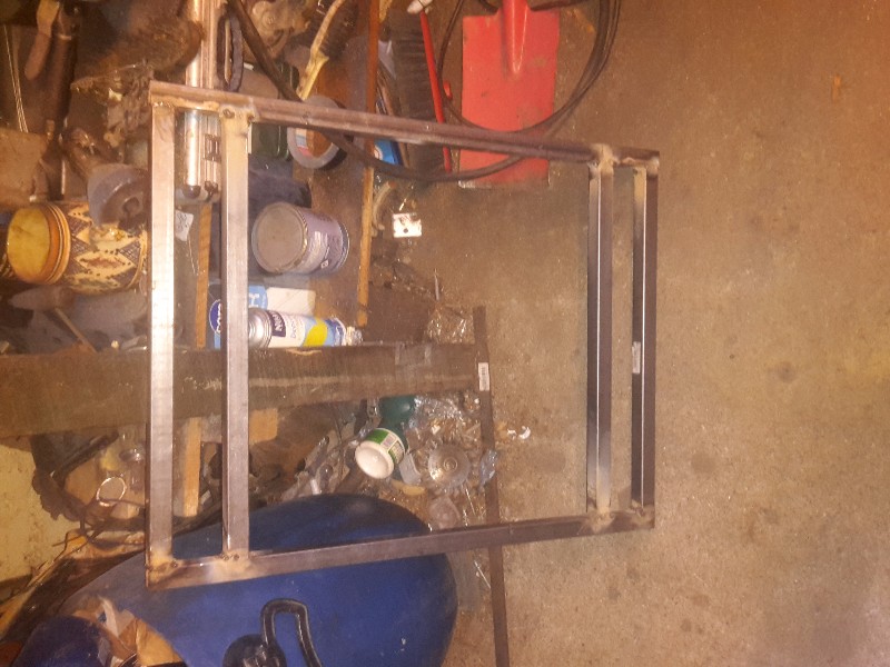

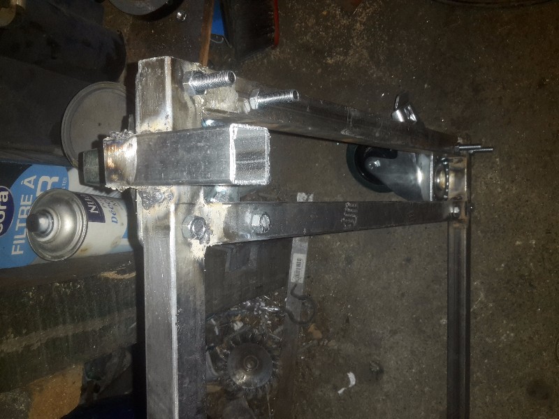

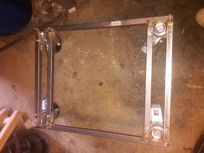

A commencer par la fabrication d'un petit chassis sur roulette. Il aura pour but de remplacer le train avant.

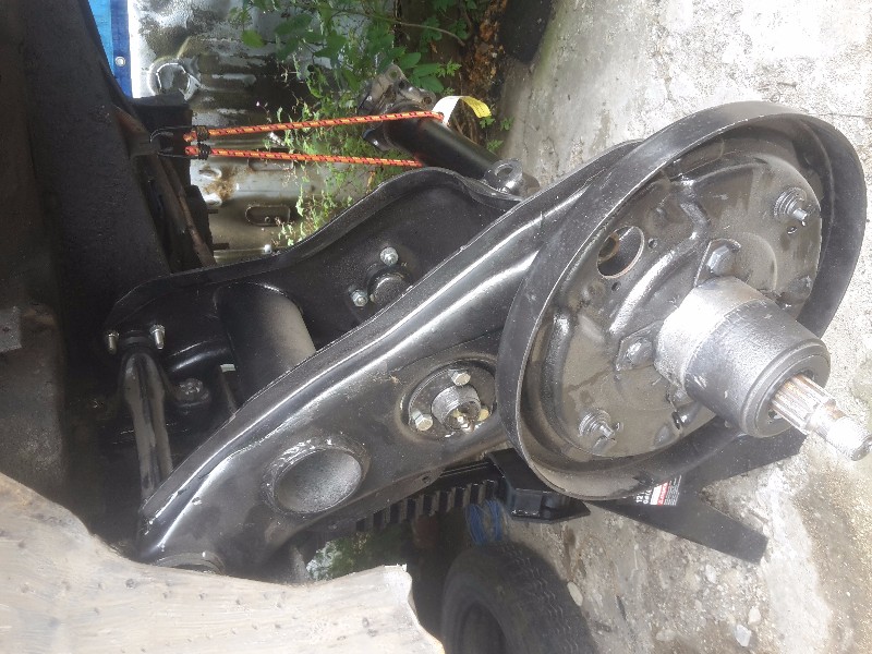

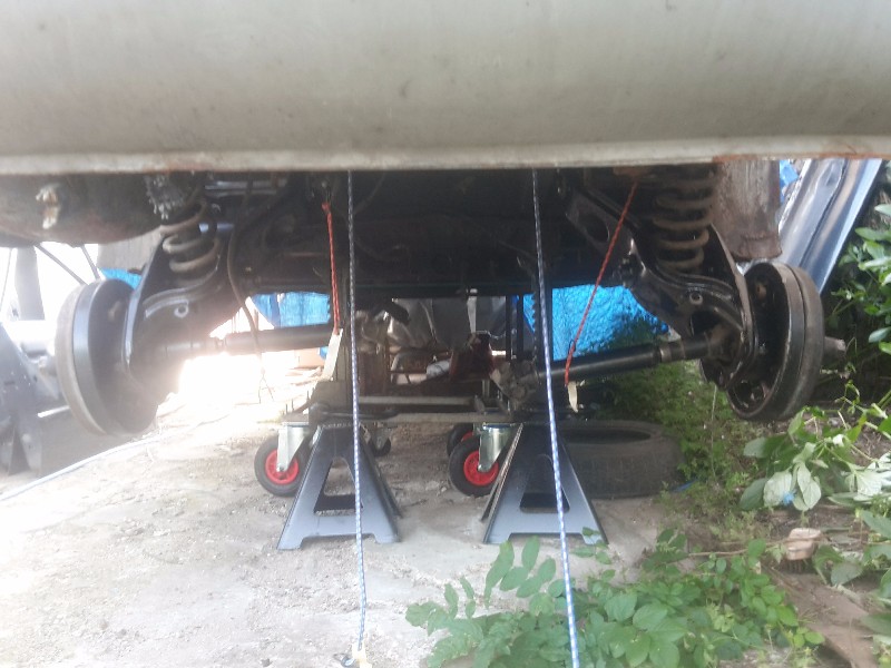

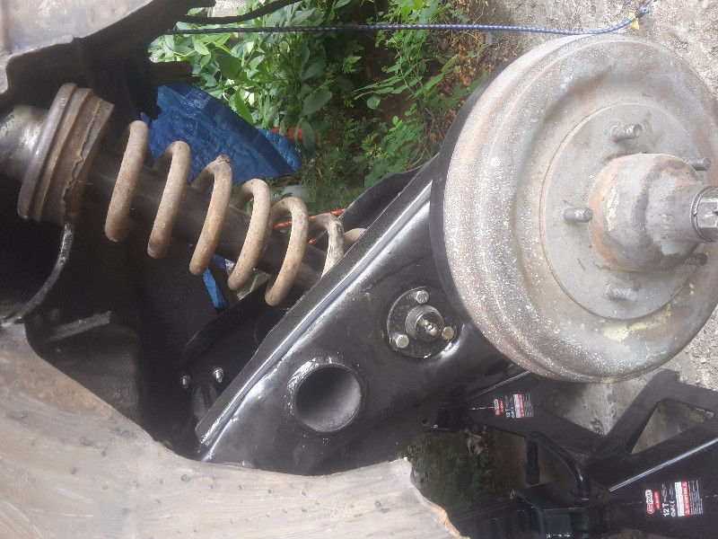

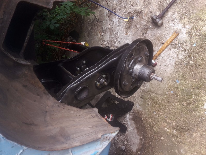

Ensuite, la repose du train arrière à débuté également, mais en provisoire. Juste le temps de la mettre dans le garage :):

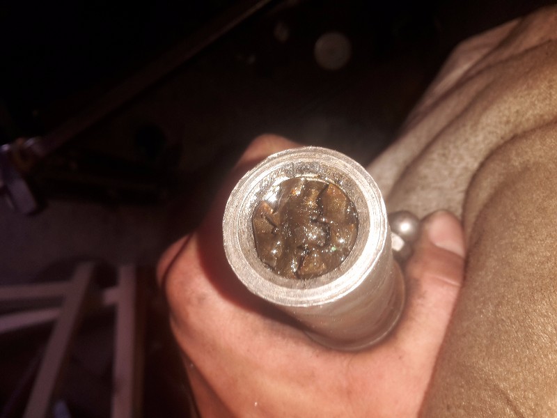

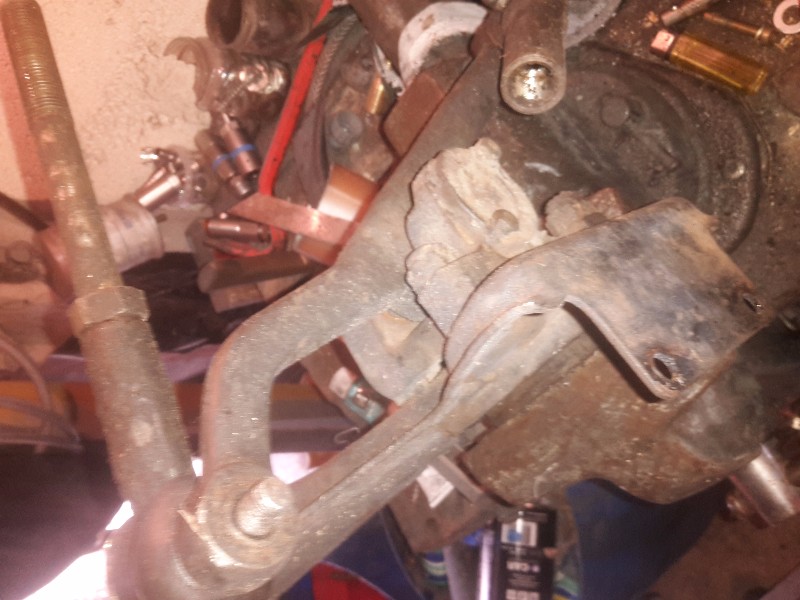

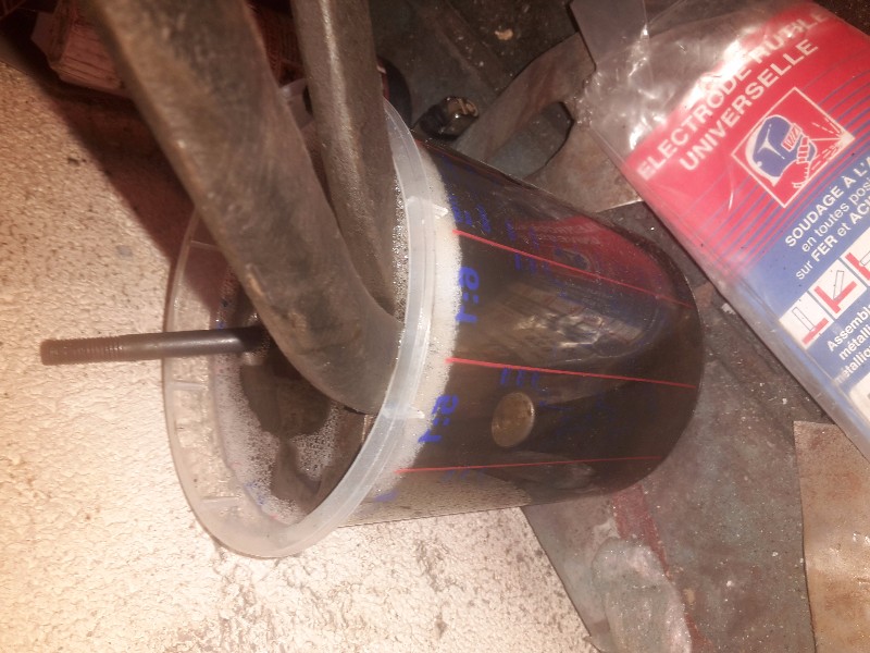

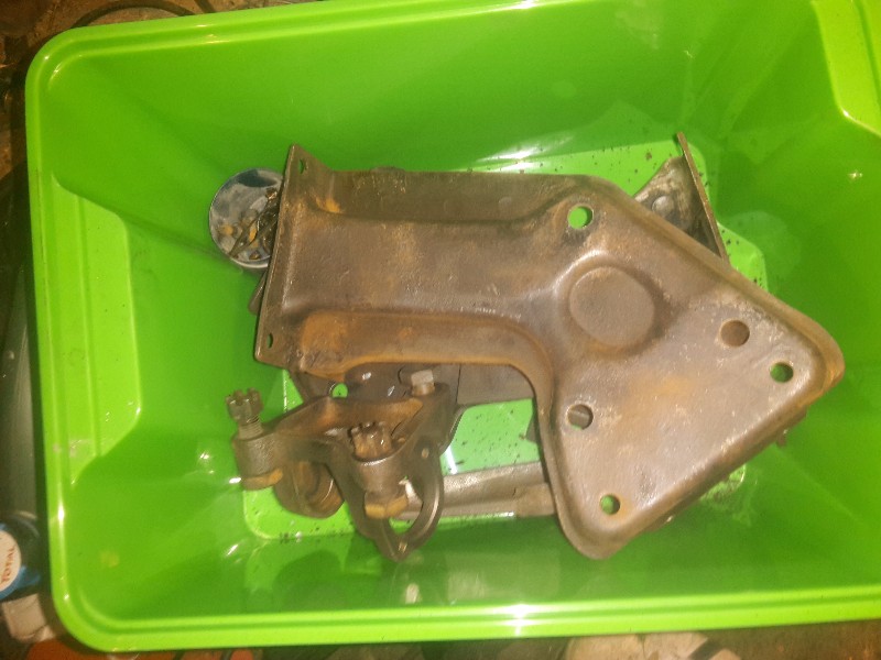

Ensuite, le dégraissage des pièces de la direction est en cours. le côté gauche est déjà fait, j'ai attaqué le démontage de la partie à droite, et le démontage du boitier Gemmer (remplace une crémaillére):
Ces pièces seront ensuite sablé, et repeinte à l'epoxy (mais pas en tout noir, ça fera trop triste) ou vernis direct.

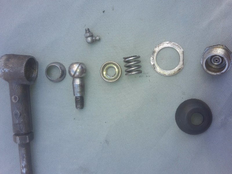

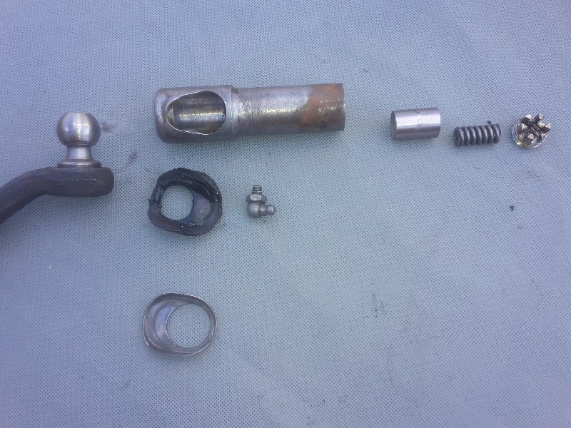

Ensuite, preuve que dans le temps c'était prévu pour durer ou être réparer, une rotule en pièce, et un renvoi de la barre de direction:
Le tout est dégraissé grossièrement.

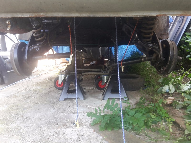

Aprés quelques jours à essayer de démonter le boitier direction (j'ai cassé 2 extracteurs à moyeux, ça ne vient pas à la presse ni en chauffant), j'ai remis le dernier demi train arrière ::d . J'ai également modifié le chassis en mettant des roulettes gonflables :) :
Le 15, elle sera dans le garage ::d
