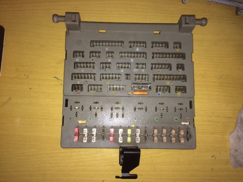

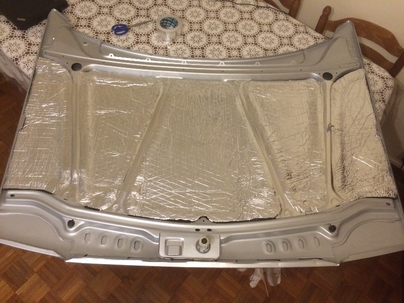

ça avance bien :
Pour finir la petite platine nettoyé ::d
Bonne journée :bien:

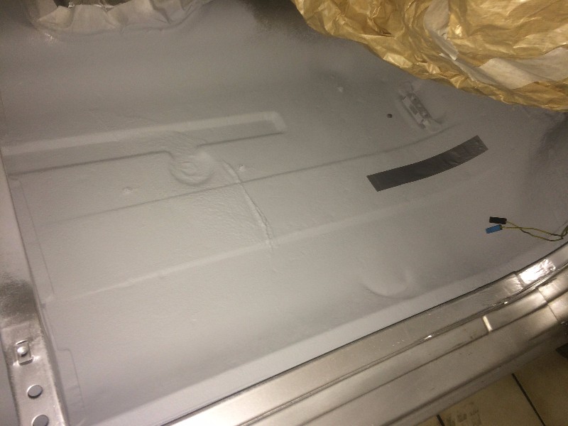

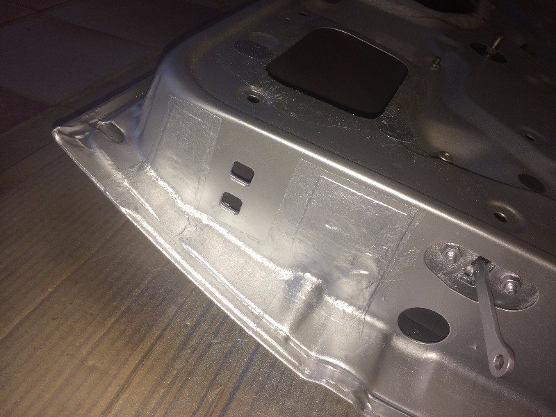

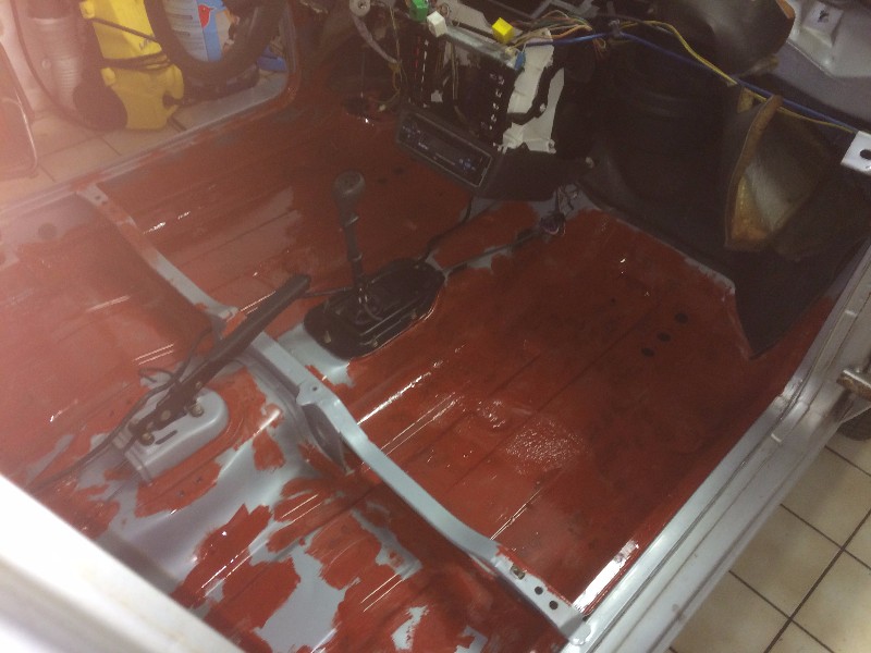

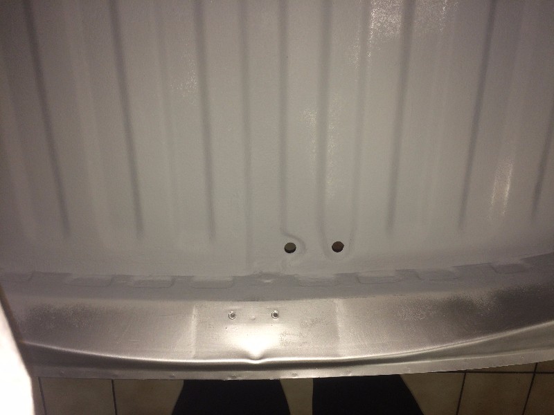

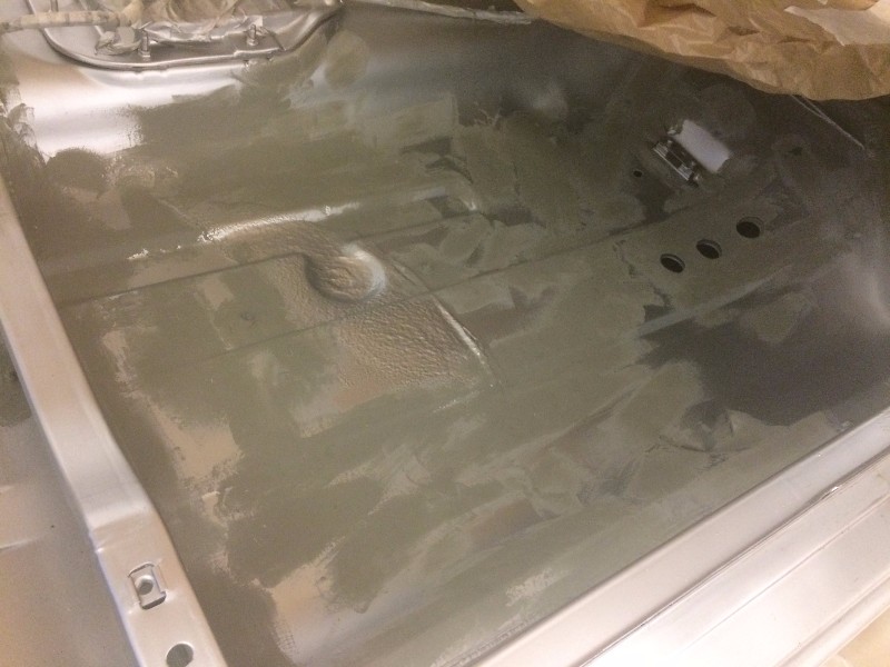

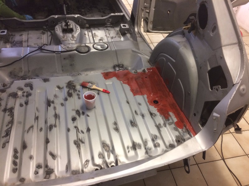

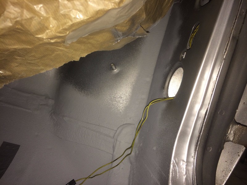

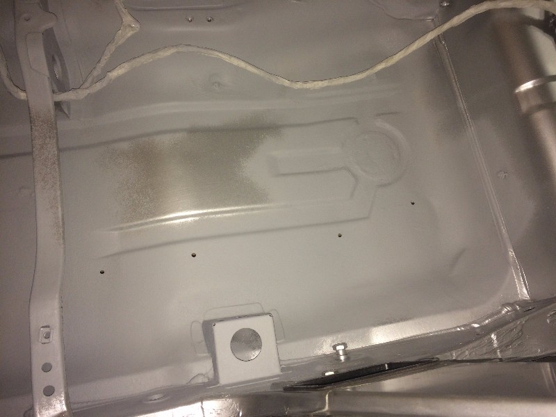

Je viens vous donner des nouvelles de l'Open
j'ai fini le plancher :mrgreen:
J'ai également "réparer" les trous de 2 portes, et ceux du plancher...
-> Donc pour les trous et le plancher globalement, voilà comment j'ai procédé :
- Gros décapage jusqu'au métal sain
- Couche de Rustol CIP
- Couche de Gris
- Mastic/Colle d’étanchéité anticorrosion
- Pour finir : Anti-gravillon Gris
Le tout chez SPRIDO (sauf la peinture grise)
Pour le tour des portes et autour des entrées de portes : Epoxy anti-corrosion gris + vernis.
Les PHOTOS :
Dernière modification par JOpen_205 le lun. 22 janv. 2018 14:09, modifié 1 fois.
205 Open de 1987 - 120000kms

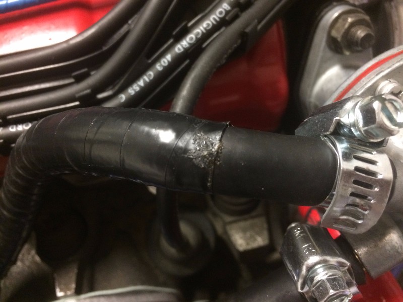

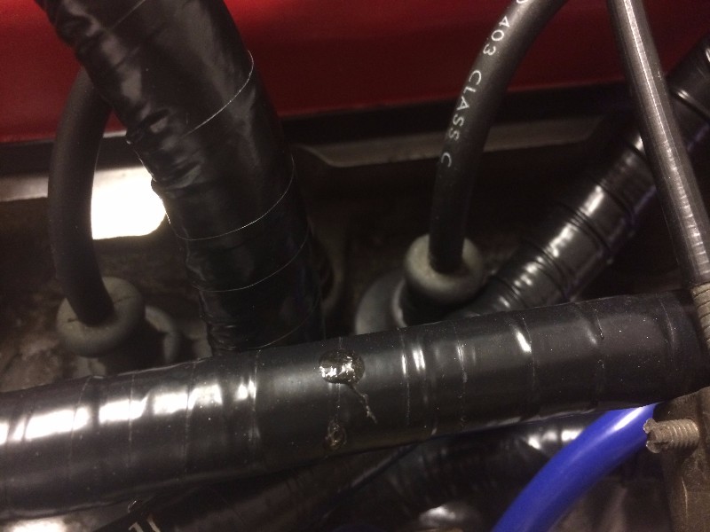

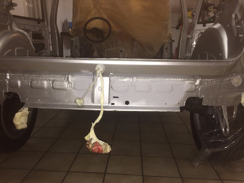

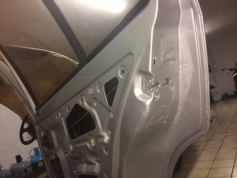

Comme ça m'a été dit auparavant : le scotch n'a pas tenu...
Et quand on le décolle on sent fortement l'essence... La vapeur d'essence à du mal à s'échapper ?
Voilà ce que ça donne : (le scotche se décolle, et la colle essaye de sortir par tous les moyens...)
Je vais finalement acheter de la gaine spirale et mettre ça là ou ça frotte. :bien:

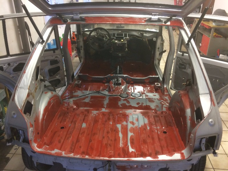

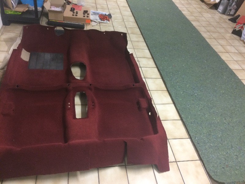

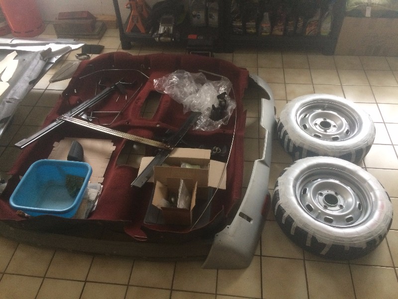

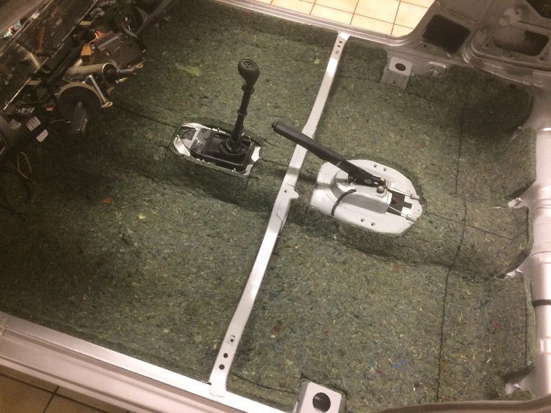

Bonjour à tous, après une longue période d'imprévus, j'ai repris la rénovation de l'Open ! :)
Voilà quelques photos :bien:
Messages : 6404
Re: "Biscotte" 205 Open 1.6
Super, ça avance ! :bien:
Il provient d'où l'isolant du plancher ? Tu as fait les découpes toi-même ?
