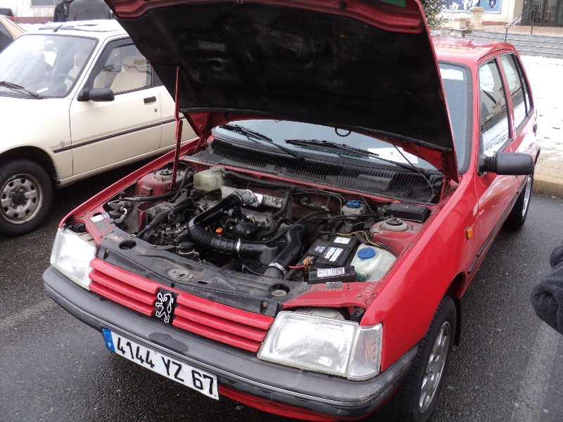

Allez, on continu les petits travaux de remise en état mécanique et esthétique :wink: Le but, avoir une voiture pour tous les jours la plus belle possible et bien entendu, avant toute chose, la plus fiable possible :bien:

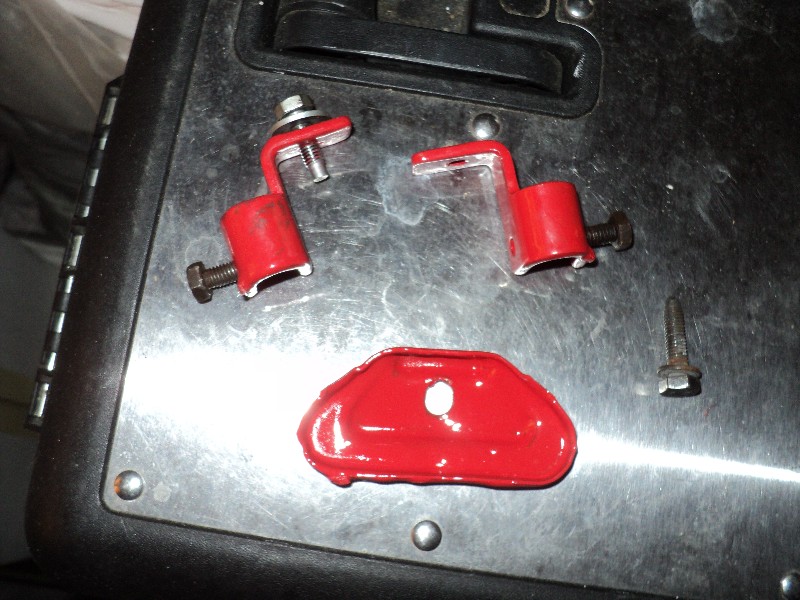

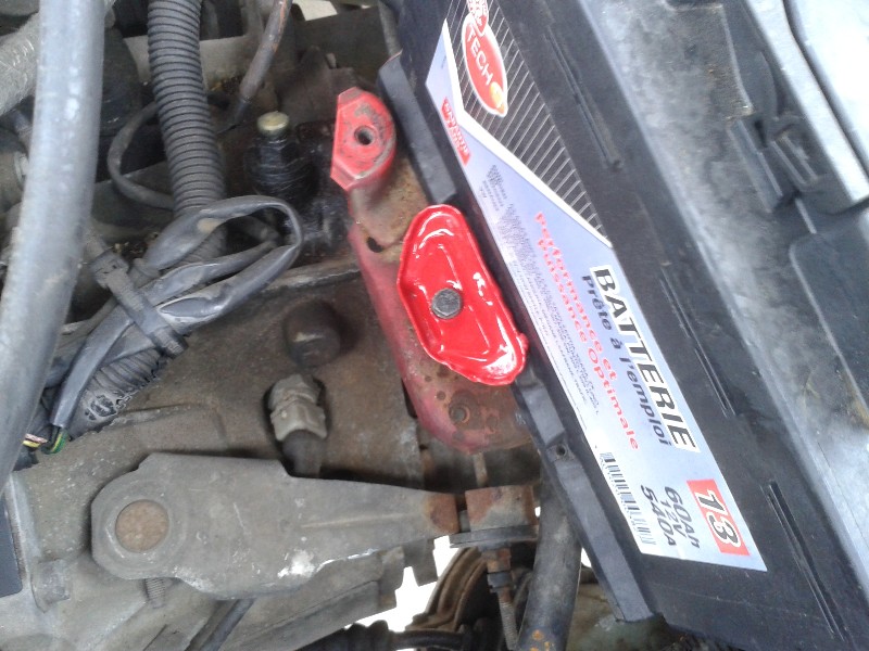

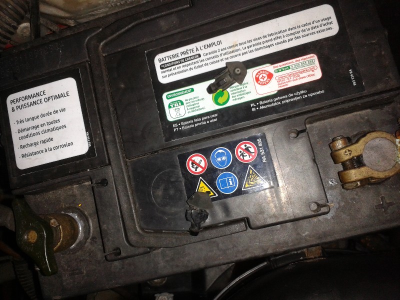

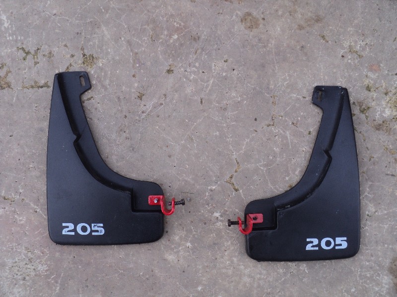

Tout d'abord, comme mon support de batterie est manquant, j'en pioche un dans mon stock de pièce. Mais hors de question de monté ce vieux truc rouille comme ça. Ponçage, anti-rouille, peinture rouge valellunga et vernis. Même mes supports de bavettes y ont eu le droit, pas question de monté ces supports en noirs. C'est pas beau sinon. :mrgreen: Dommage, ça m'aurais valu une ligne en moins sur le CT :roll:
Ça a meilleur mine comme ça
Les supports montés sur les bavettes toutes propre
Le support de maintient de batterie
Pour la vis du haut (qui fixe l'aile) il suffit de gratté un peu le blaxon pour la dévissé.
Une fois monté :love:

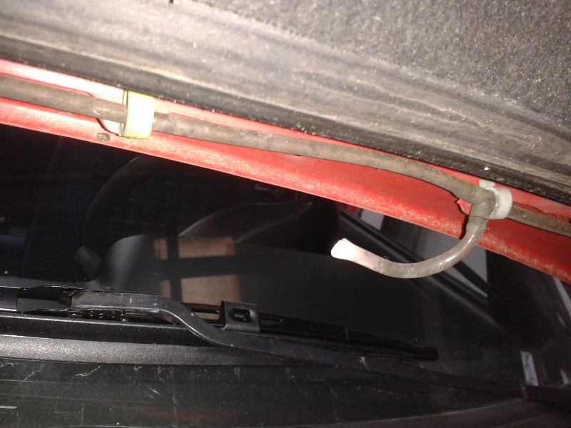

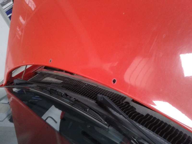

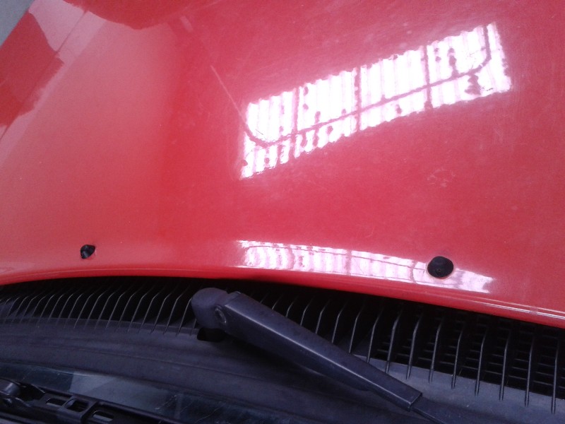

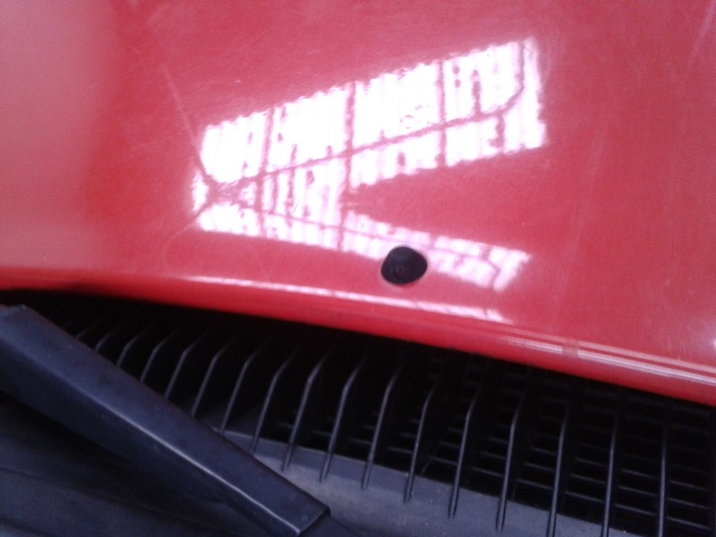

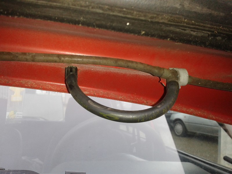

Le lave glace ne fonctionne plus bien, les gicleurs sont bouchés. Pour celà, je les démonte pour les débouchés avec une souflette
Surtout le gauche est bouché, pas très pratique vu le temps ou le pare brise est constamment sale

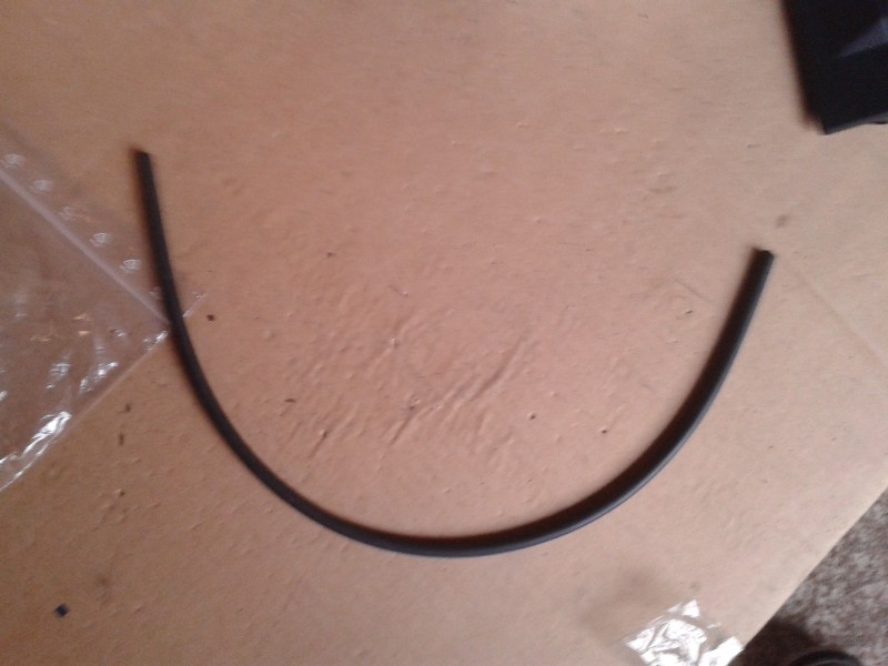

Mauvaise surprise au démontage, ce qui explique le mauvais débit des gicleurs, le tuyau de raccord casse au démontage
Pas grave, j'ai du tuyau en stock, mais pas du transparent
Après réparation
Ça débite mieux a présent :wink: Mais le jet est assez faible, je vais prévoir l'échange de la pompe de lave glace au printemps, le temps de vidé mon bocal rempli de lave glace neuf :lol: De toute façon, la gaine de lave glace d'origine est toute dure et fragile, en plus, vu qu'elle a rétrécie avec le temps, les raccords touche au agrafes, du coup c'est trop tendu, pas top, bref, je changerais la gaine complète par de la transparente de la pompe jusqu'au gicleur, avec de beaux gicleurs tout neufs :bien:

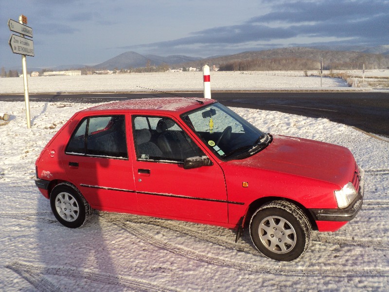

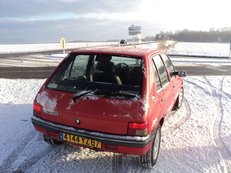

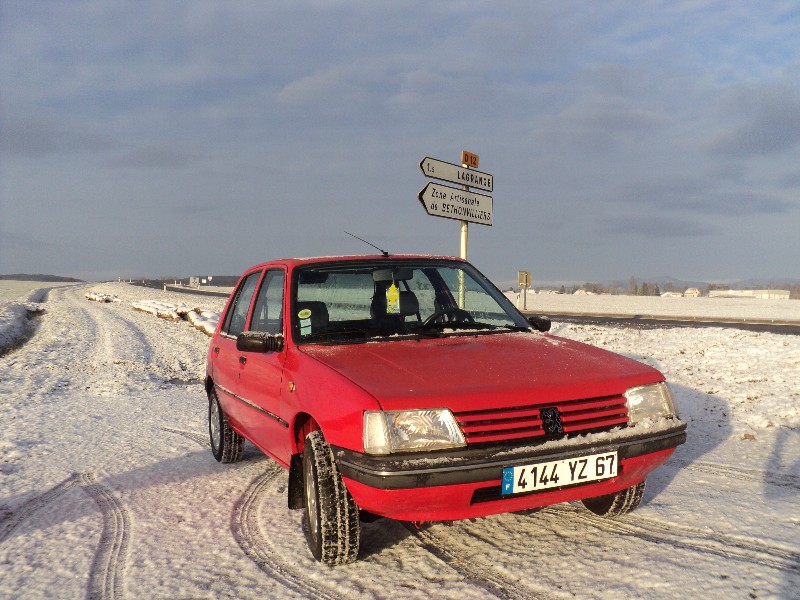

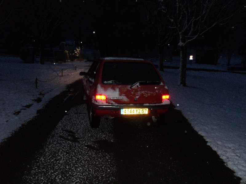

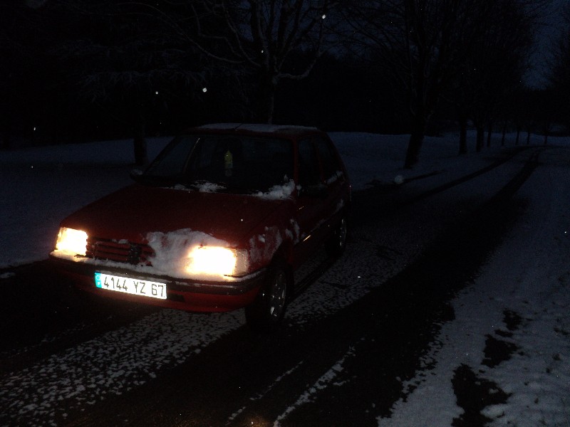

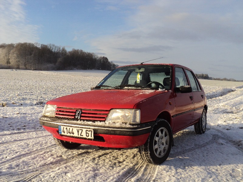

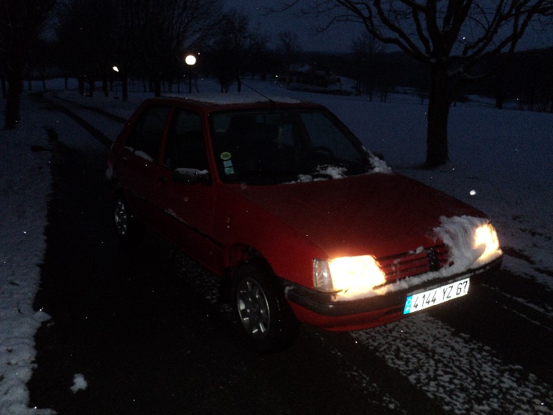

Avant de continuer la suite des travaux, Miss Samba prends la pause pour une ballade hivernale :)
Ballade de nuit quand il neigeait :wink:
Miss Samba goûte à la neige fraîche.

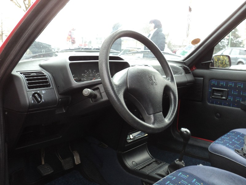

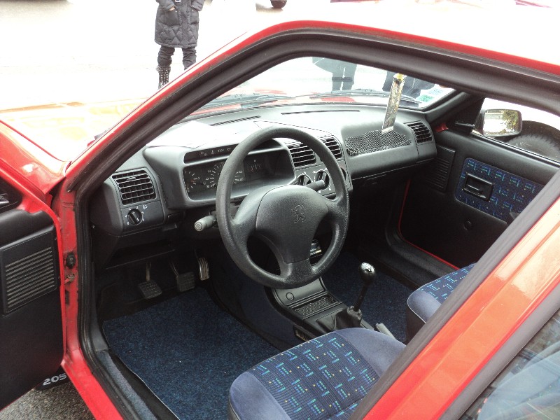

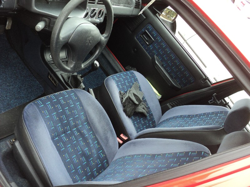

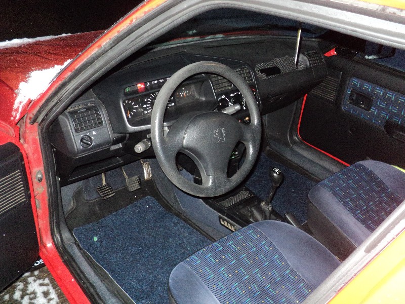

Son intérieur tout propre :love:
Avec ces petits tapis bleu, pour être assorti a la moquette

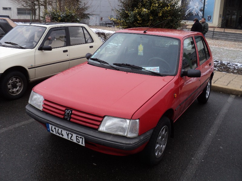

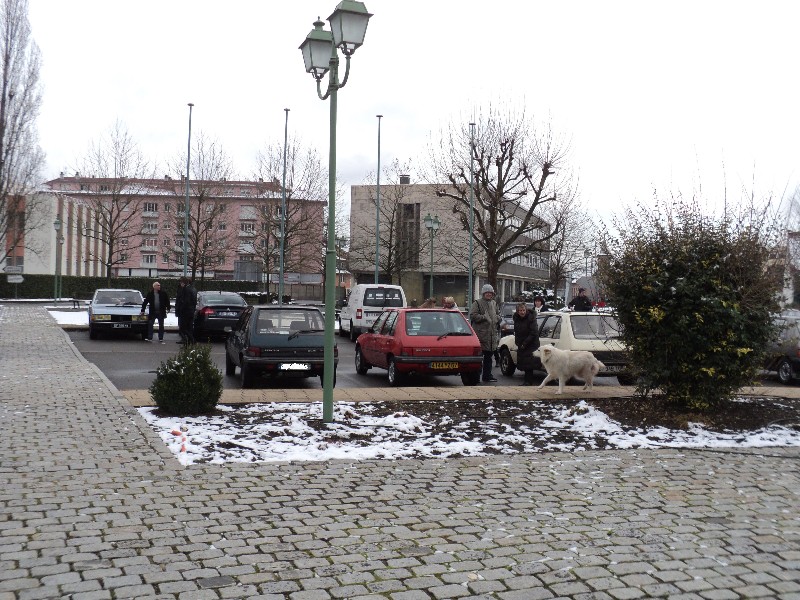

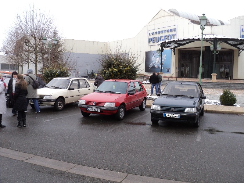

Au rassemblement mensuel du club 205 a Sochaux

Re: [dami] 205 Samba rafraichissante
Superbe. :bien:
C'est la Style de Guillaume à côté de la tienne ?
Messages : 14003
205sm a écrit :Superbe. :bien:
Merci ! :wink:
Oui c'est bien celle a Guillaume.
Cool :)
Cette style doit bientôt arriver aux 400 000 milles normalement. Ca fait un p'tit moment qu'on a pas eu de news :cote:
Messages : 14003
205sm a écrit :Cool :)
De tête 392 000...mais je pense qu'on ne va pas tardé a en avoir :lol:
