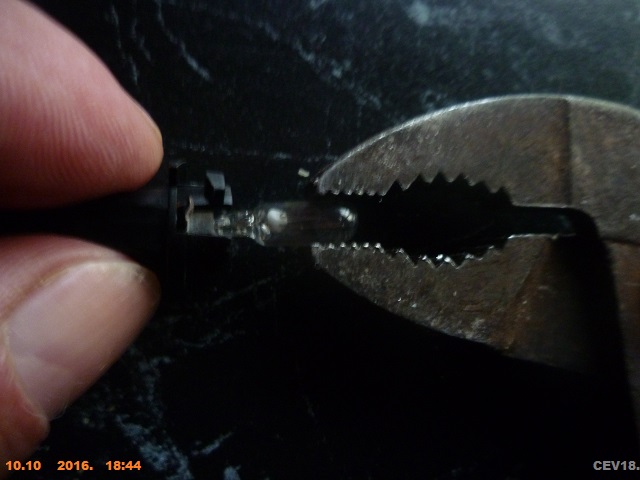

Je viens d'essayer "pousser" ... Nope! Ça ne marche pas mieux.

:voyons: Sur les ampoule à ergots il faut pousser et tourner en même temps .
Sur celle à culot en verre ,il faut tirer dessus. :wink:
Faut pas appuyer avec la pince ,sinon le verre casse, faut juste tirer avec :wink:

Je vais essayer avec ce truc la vu en rentrant du boulot :-)

pousser,tourner,énerver,casser :mrgreen:
Ref sur la douille : Norma 12-1,2
205 CT de 1988 - 133000kms
Re: 205 CT Phase 2 XY8 - 1988
Normalement c'est juste emboîter vu qu'elle a casser vasi carrément au tourne vis plat sa devrai sortir ^^

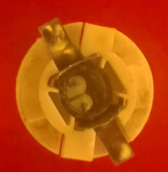

Après nettoyage, ce n'est pas un système de baïonnette... Mais l'encoche est plus profonde et fine. Les lamelles sont collées au plastique alors que sur les autres (faciles) l'encoche est plus large mais compensées par les lamelles décollées. Mon tableau de bord anglais est en route ...

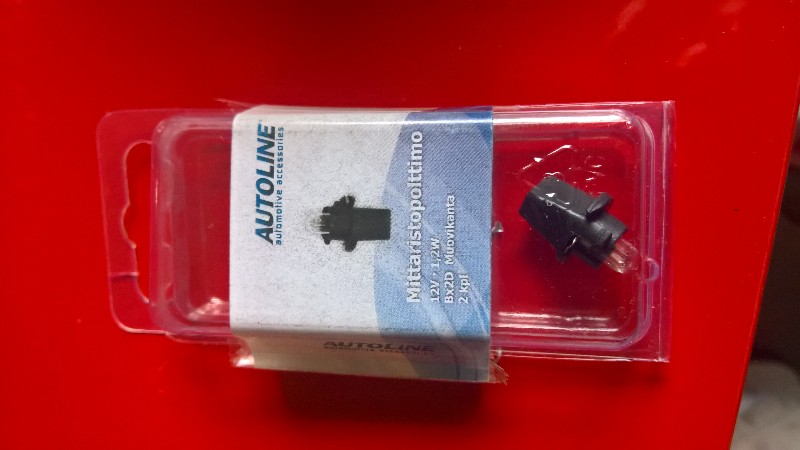

Finalement j'ai trouve les bonnes douilles comme piece ... Ref Bx2d

Messages : 3838
une bonne nouvelle !
