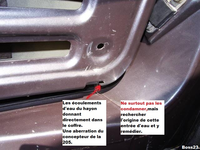

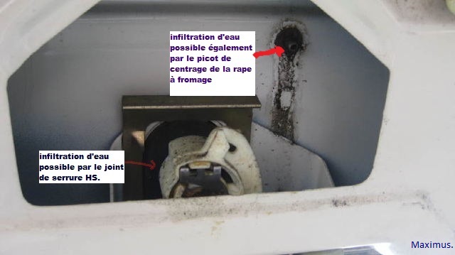

:voyons: Par le coffre , les infiltrations d'eau sont nombreuses également, et il est difficile de le garder étanche longtemps .
Les plus courantes étant :
Joint de coffre.
Lunette décollée ou mal collée.
Picot de centrage de l'enjoliveur inter-feux (râpe à fromage)cassé.
Joint du barillet de serrure HS ou absent.

Au reste, les écoulements d'eau sont mal conçus d'origine et donnent directement dans le coffre au lieu de s'écouler à l'extérieur :
Il ne surtout pas les condamner mais rechercher l'origine des infiltrations d'eau.

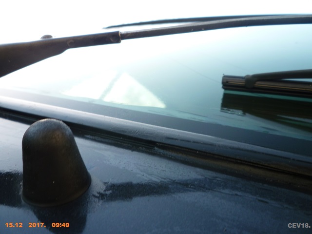

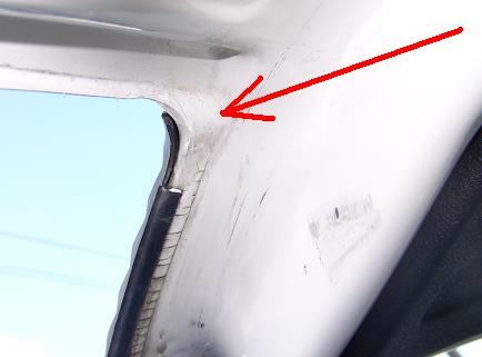

Autre cause possible les coins du haut de la lunette, si la baguette de protection était cassée ou manquante :
Et les angles de jointure des feuillures :
Bon courage. :)

Les évacuations d'eau du hayon mal conçus : :roll:

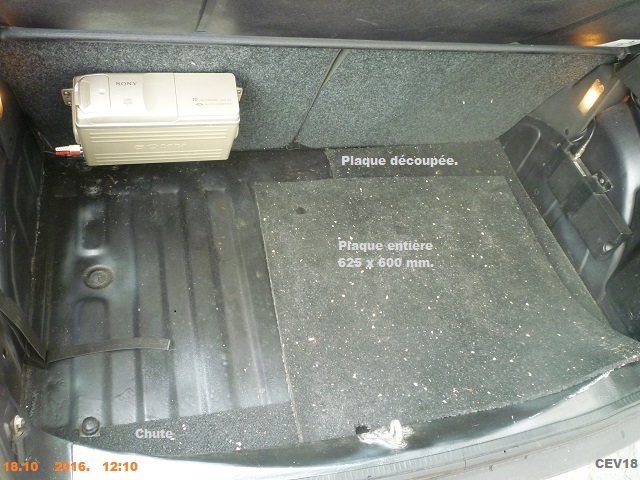

Pour tapisser le véhicule complet il faut compter 4,50 mètres environ (avec le coffre).

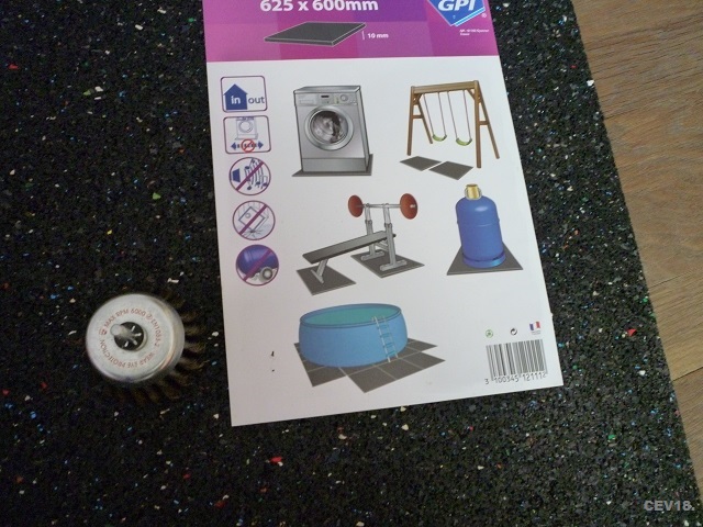

Dans le coffre de ma GT, l'insonorisant d'origine a déjà été remplacé 2 fois, à cause de ces maudites infiltration d'eau. X|
Comme c'est quasiment impossible à le garder étanche longtemps. :roll:

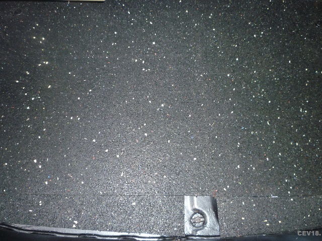

Lors de la dernière infiltration, il a été remplacé par plaques en caoutchouc imputrescible, vendu en magasin de bricolage.
C'est ce truc la :
Cela se découpe bien au cuter et 2 plaques suffisent pour couvrir le plancher du coffre, au moins ça ne moisi et ne pourri pas.

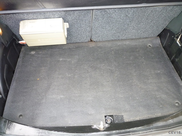

Plaques en place.
Plaques en caoutchouc imputrescible, recouvertes par le tapis vinyle d'origine.

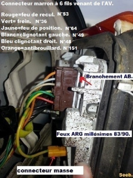

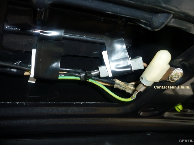

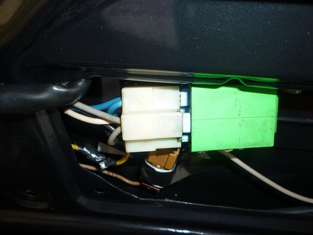

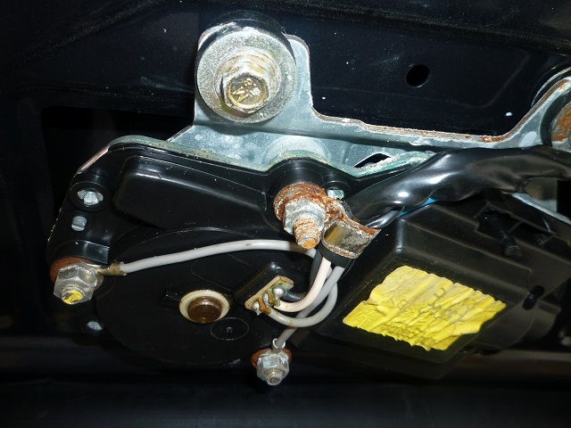

j'ai besoin d'aide, est ce que qqn sait a quoi correspond les 5 fils suivant qui se trouvent dans le faisceau qui va vers l'arriere
sinon j'ai découvert ces fil dans la porte du coffre coté gauche, ca parle a qqn ?
205 SR
Re: [SR 86] ma titine
Entre la platine à fusibles et relais et l'arrière il y plusieurs faisceaux d'alimentation.
1) Un faisceau à 6 fils qui alimente le feu arrière gauche.
2) Un faisceau qui correspond à l'éclairage du coffre numéroté 39 et M 39 (M pour masse).
3) Le faisceau de l'essuie glace et lave glace de la lunette.

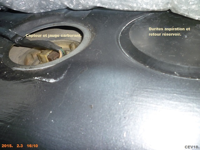

4) Le faisceau de la jauge à carburant.
Tous les fils sont numérotés et répertoriés sur les schémas électrique. :bien:
Pas de panique donc ! :wink:
Celui à 5 fils que tu tiens dans la main devrait, correspondre à l'alimentation de l'essuie-glace et lave glace de la lunette.
Le petit obus blanc, contient la bille servant de masse à l'éclairage du coffre.

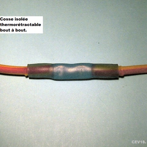

Je tente de refaire une partie du faisceau arrière mais je me rend compte que les fils sont collés entre eux avec le nombre des années. Que me conseillez vous ?
205 SR
On ne pas mettre les schémas électrique à cause des copyrights, ils sont visibles sur ce lien toutefois :
http://205d.free.fr/elec/vassis/schema_elec.html

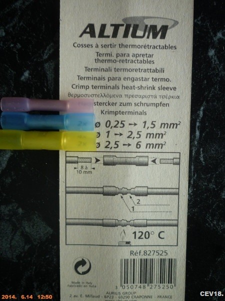

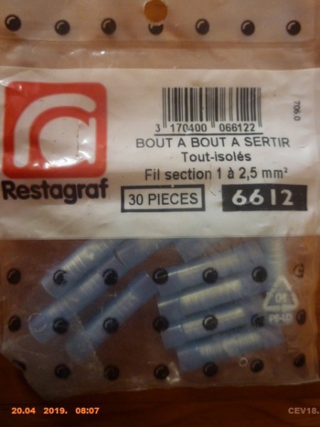

:voyons: Refaire ceux qui sont coupés avec du fils de même calibre, en oubliant les dominos et en utilisant plutôt les cosses à sertir isolées thermorétractables.
Nettoyer les parties saines et les recouvrir ensuite avec du chatterton, ou de la gaine thermorétractable, comme à l'origine.
Cosses isolées bout à bout thermorétractables.
Cosses isolées bout à bout à sertir.

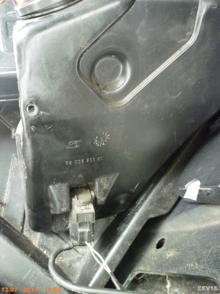

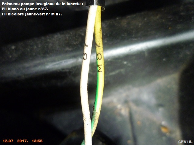

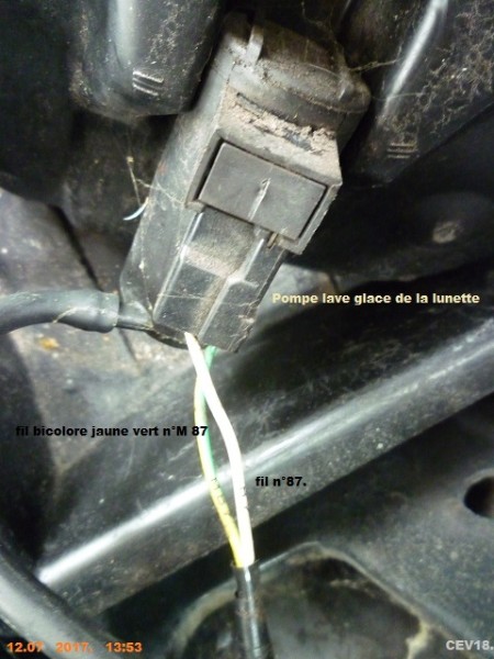

Le faisceau électrique de la pompe du lave glace de la lunette :

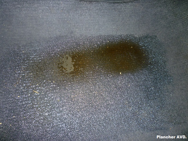

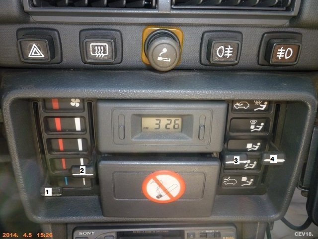

Lorsqu'elle stationne sous la pluie, il faut fermer les curseurs de la ventilation surtout le 3 ème, et ne pas oublier de le rouvrir en démarrant, car le ventilateur se déclenche dès qu'on met le contact. :wink:
Curseurs de la ventilation.
Etat du plancher avant droit, après un stationnement de 2 heures sous des trombes d'eau, en laissant les curseurs de ventilation en position ouvert.
Bon courage. :)
