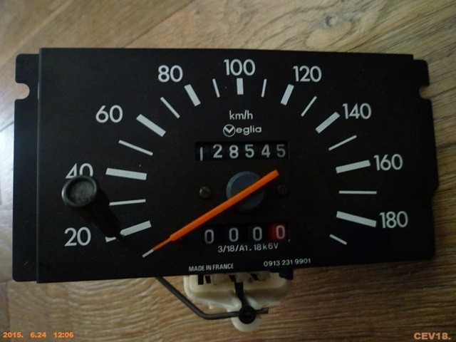

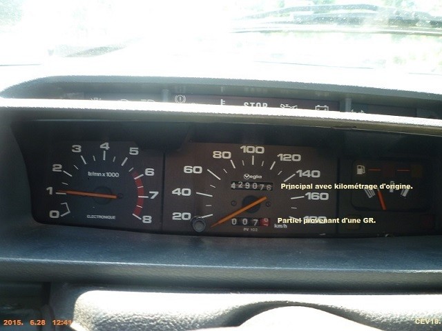

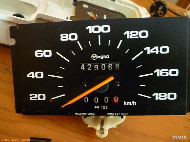

Pour remettre mettre un kilométrage identique entre 2 compteurs :
https://lehangardunord.com/peugeot/peug ... t-205-gti/
Les supports des rouleaux et les chiffres sont identiques entre les tachymètre basique et luxe Veglia.
Si le partiel et le principal sont ok, le plus est de transférer directement les rouleaux de celui actuellement en place (luxe) sur le nouveau ( basique) .
C'est ce que j'ai fait sur la mienne.
Elle affichait 429000 kilomètres d'origine et le nouveau 128000 seulement :
C'est en pages 102 et 103 :
planetesujet-t53175-1530.html
Bon courage. :)

Non non c’est enroulé ça se sort bien du carton :wink:
C’est bon à savoir ça ! Il faut que je regarde si mon compteur « luxe » est un Veglia ou un Jaeger.
