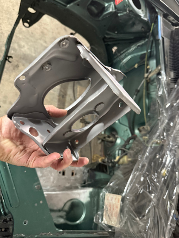

Nouveau test d'insertion d'images
Purée, j'ai trouvé, c'est mon navigateur qui métait le boxon.

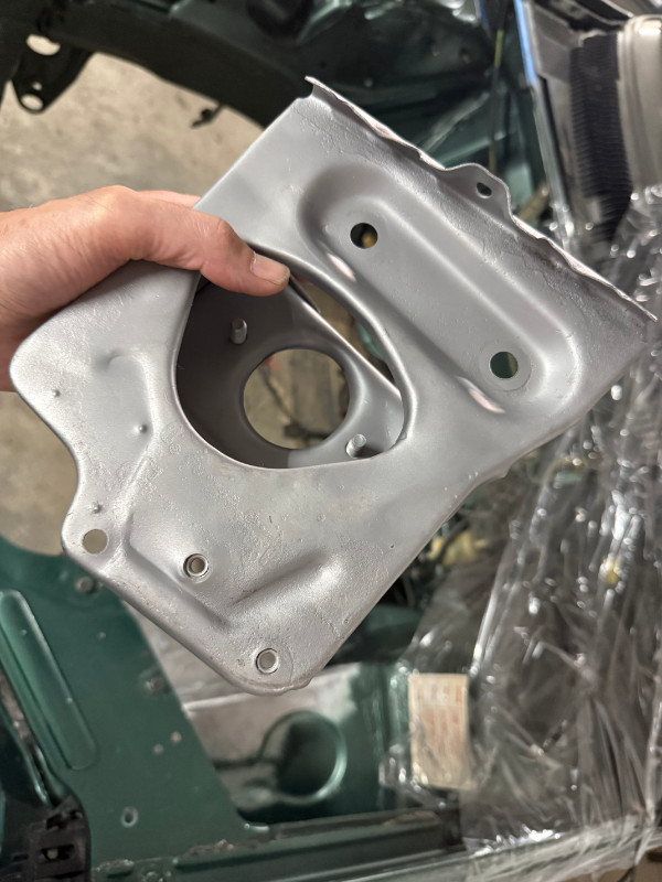

Donc, devant vos yeux ébahis, le support boite/batterie décapé par mon pote
après
A plus avec les photos de la séance d'hier
après

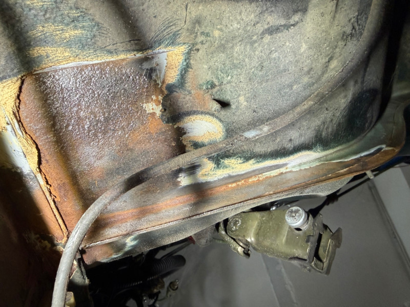

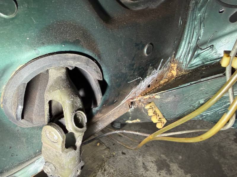

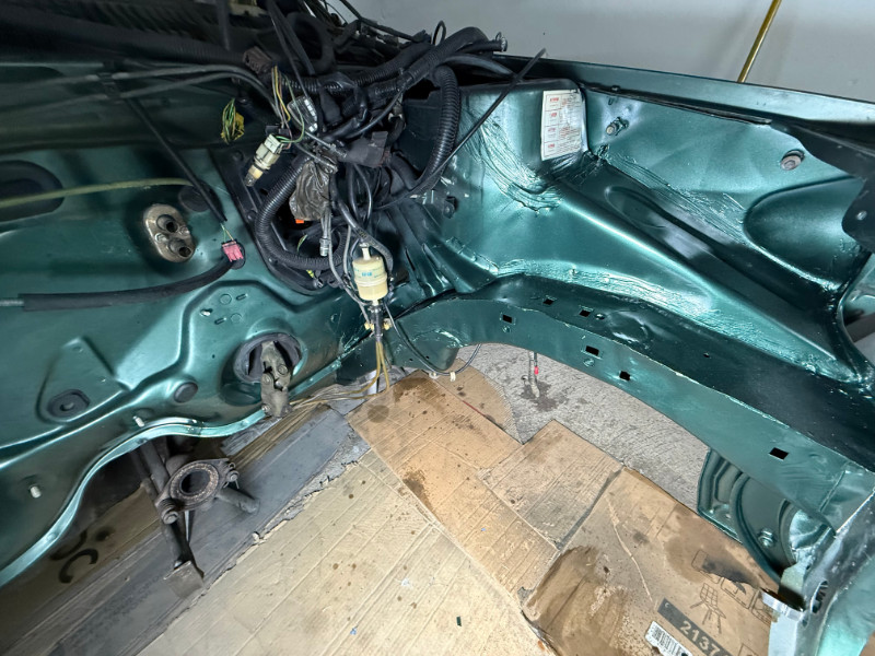

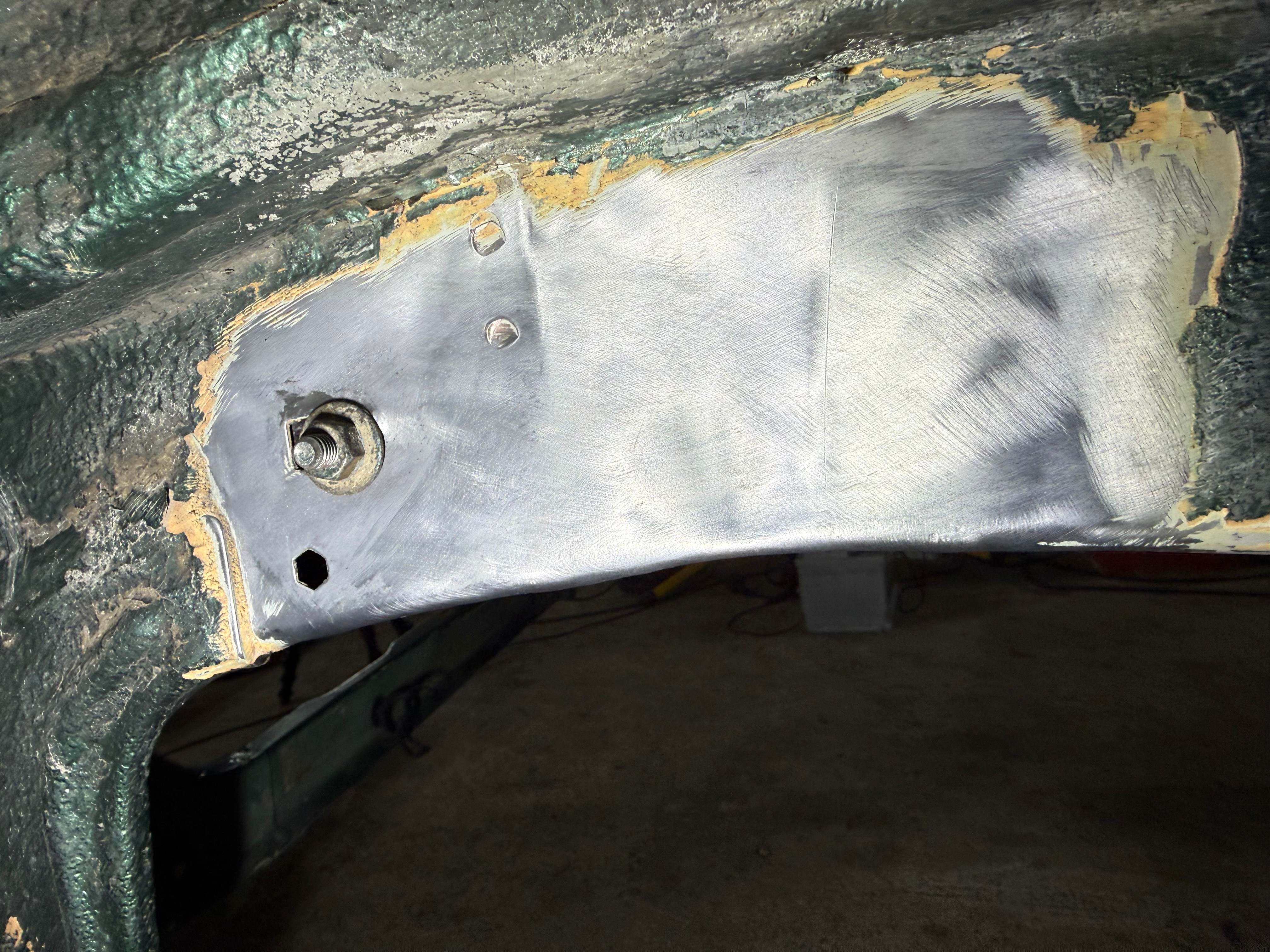

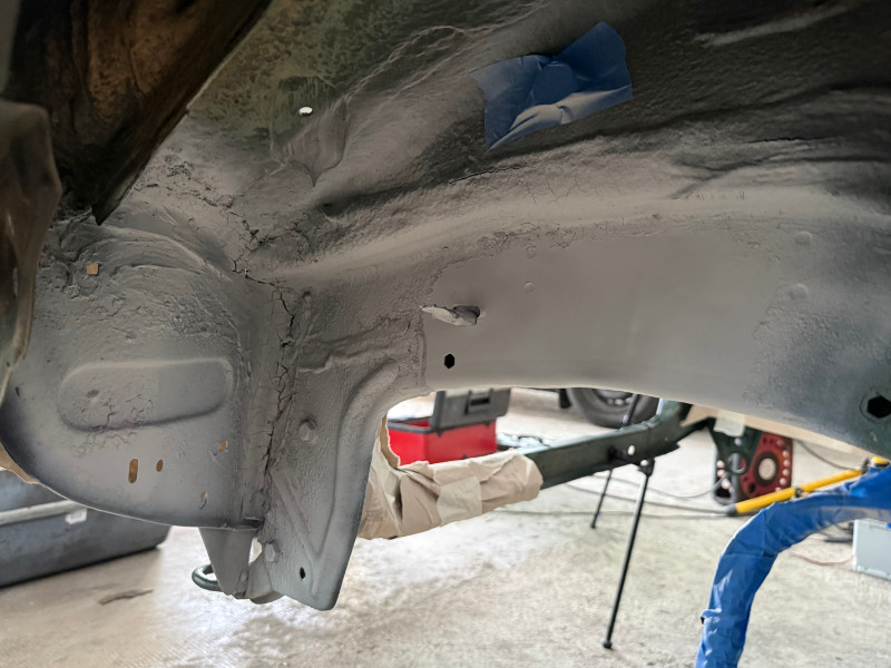

Même si les news se font plus rares, le chantier avance, mais je suis dans une phase longue et peu photogénique

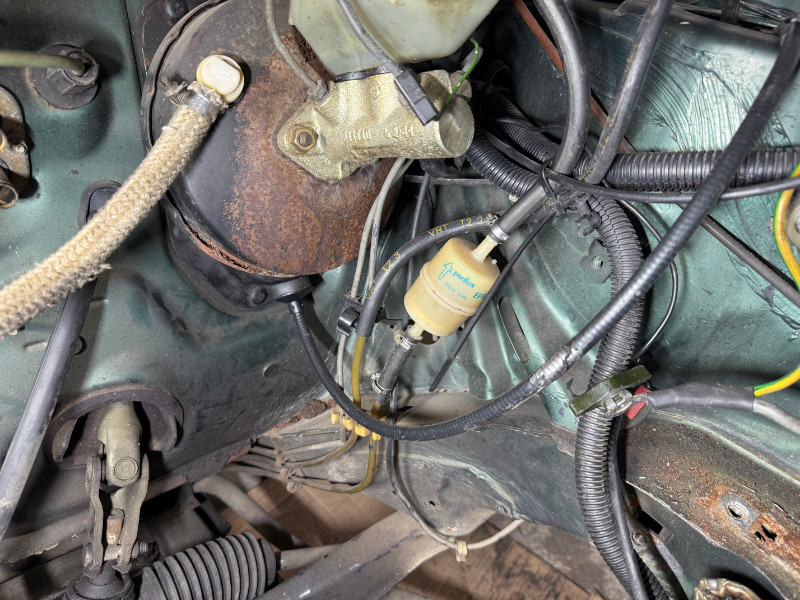

Vous vous rappelez de ce point de corrosion découvert lors de mon tour d'inspection ?
Et bien comme souvent, le mal était plus sévère :
En enlevant la tonne de mastic d'origine, je suis tombé sur deux trous. Un bon traitement à l'acide phosphorique a permis de stopper la propagation, quant aux 2 trous, faire une rustine au MIG dans ce coin, me parait hasardeux. Je reboucherai avec le mastic à poser au pinceau.
Pour l'instant papy se remet de ses courbatures
J'en ai même oublié de faire des images statiques du résultat
Reprise du chantier très bientôt

J'ai eu la même attaque de corrosion sur ma GL, exactement au même endroit.
Et pourtant comme tu l'as remarqué il y a 3 tonnes de mastic d'origine dans cette zone...
Après décapage et traitement moi j'ai rebouché au mastic epoxy.
Ce n'est pas du travail agréable, pas du tout même, mais on doit en passer par là pour garder nos belles !

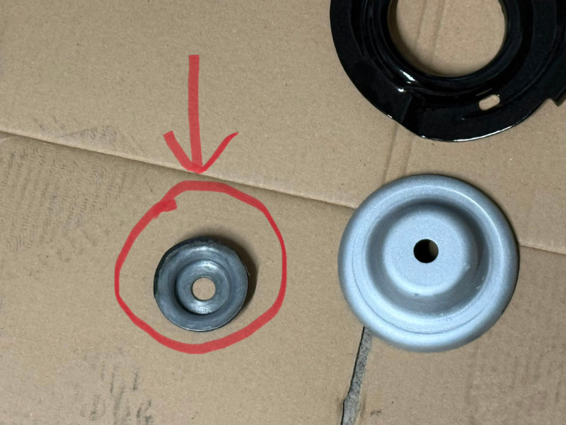

Parce que j'envisage très prochainement de commencer le remontage du train avant

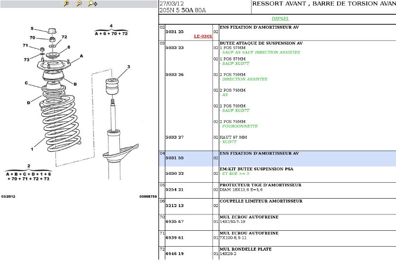

, il me reste une pièce que je n'arrive pas à retrouver, et que j'aimerai bien pouvoir remplacer. Elle constitue la partie supérieure du bloc d'amortisseur.
J'espère qu'il ne s'agit que le résultat d'une mauvaise recherche de ma part, et je ne doute pas que vous saurez m'éclairer sur le sujet
La pièce en question
Sur la face interne de cette coupelle supérieure il y a une protection en caoutchouc collé qui n'est plus de la première jeunesse.

En neuf? Bonne chance
Le caoutchouc n'a pas beaucoup d'importance sinon d'amortir les bruits et frictions quand la coupelle se retrouve (rarement) en contact avec sa copine du dessous.
Tu peux virer ce qui s'effrite et si tu veux coller un joint plat de plomberie en lieu et place.
Sinon, la référence (NFP) c'était 5212.13 hors du kit complet (NFP aussi):
Pour une seconde jeunesse: coupelles-et-butees-t67340.html

Merci donpipo
J'avais besoin de confirmation, et là tu me donne tous les éléments.
Je comprends mieux pourquoi mes recherches étaient vaines.
Mes coupelles sont encore assez vaillantes, ne trouvant pas mon bonheur, je m'étais dit que coller un bout de chambre à air pourrait aussi faire le taf.
Merci encore pour ton retour qui à bien éclairer mes lanternes

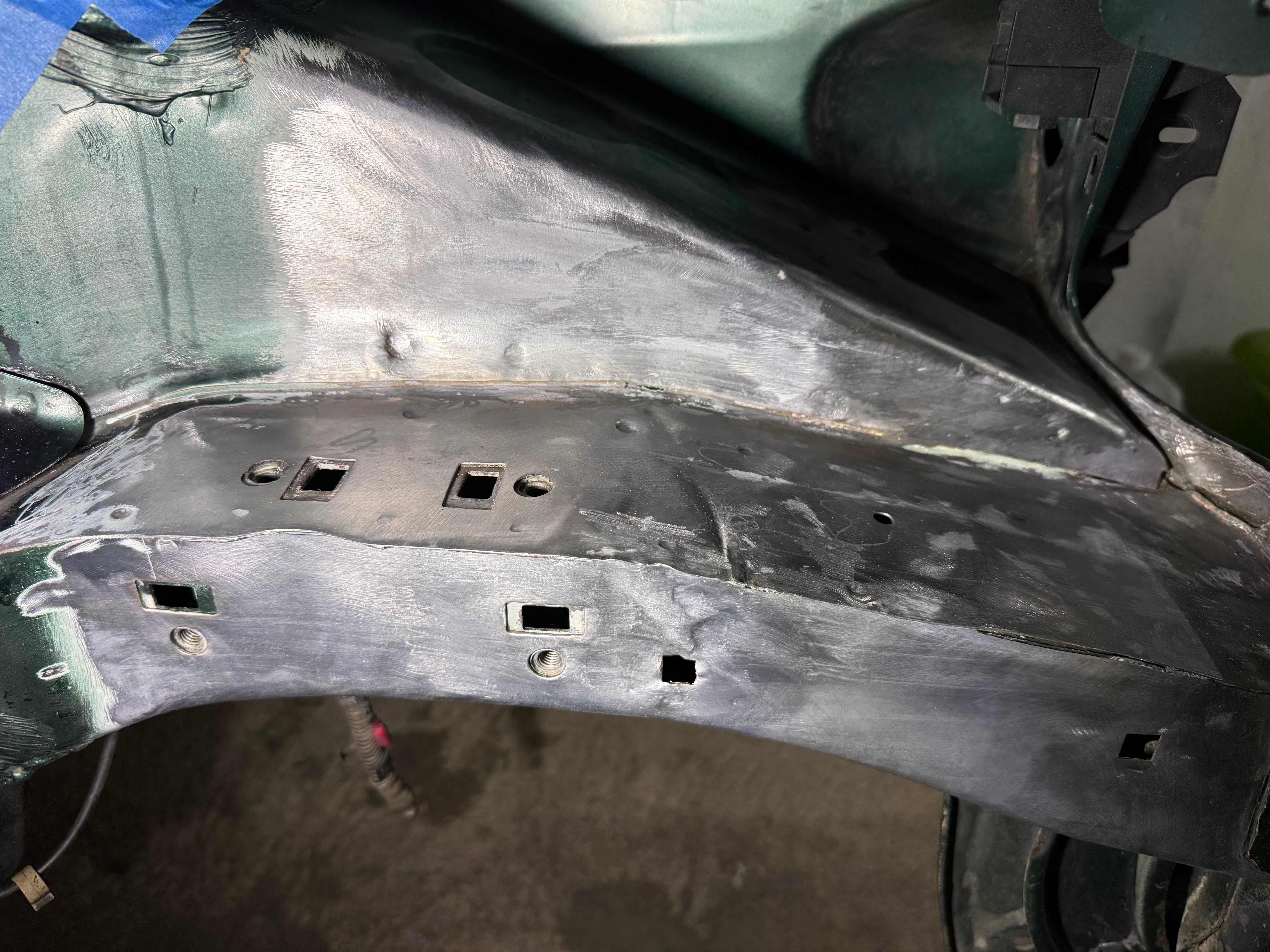

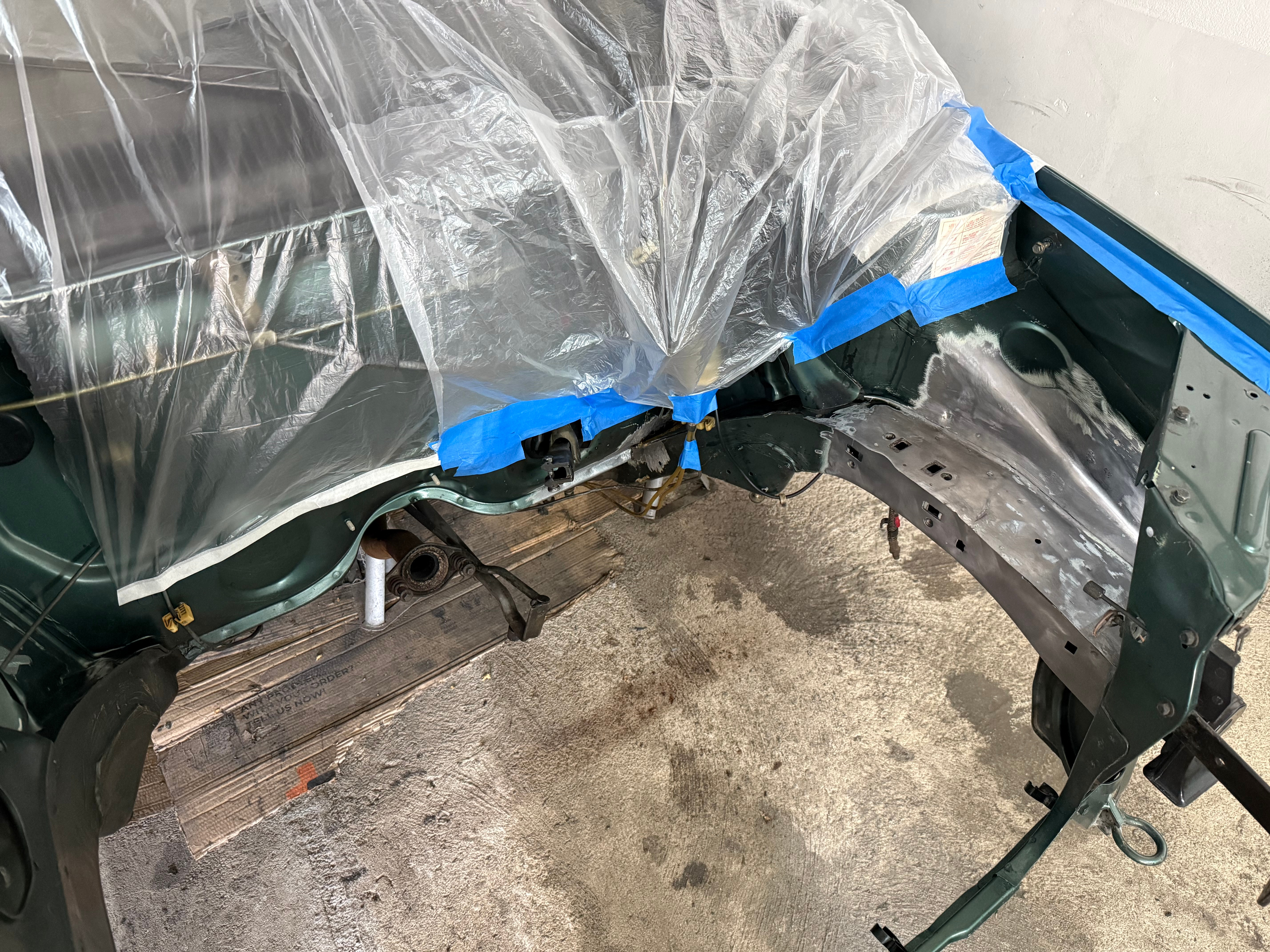

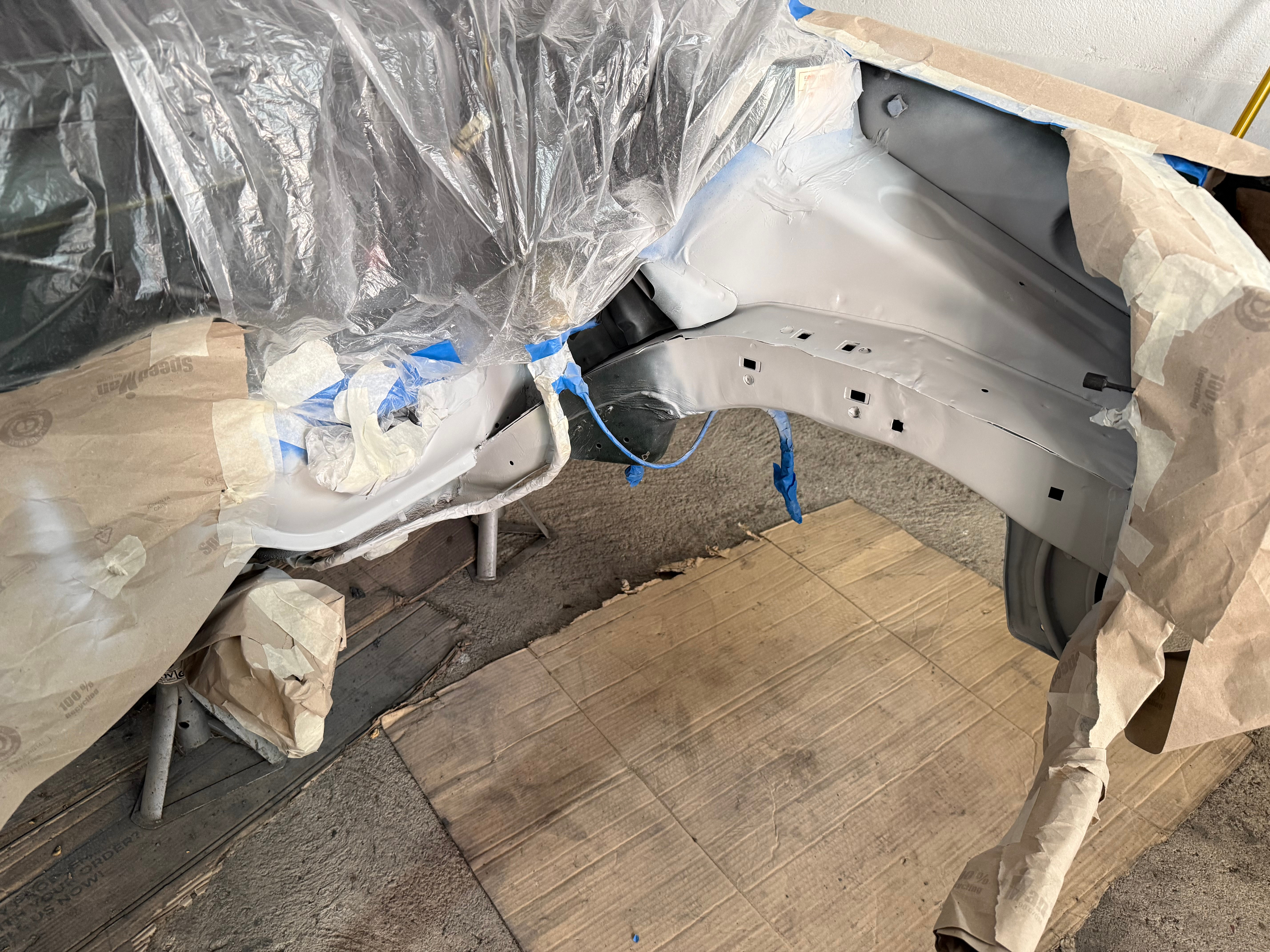

Avec quelques photos

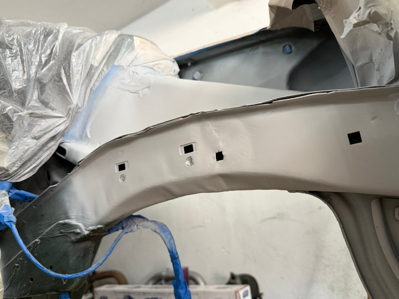

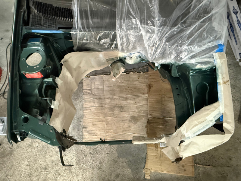

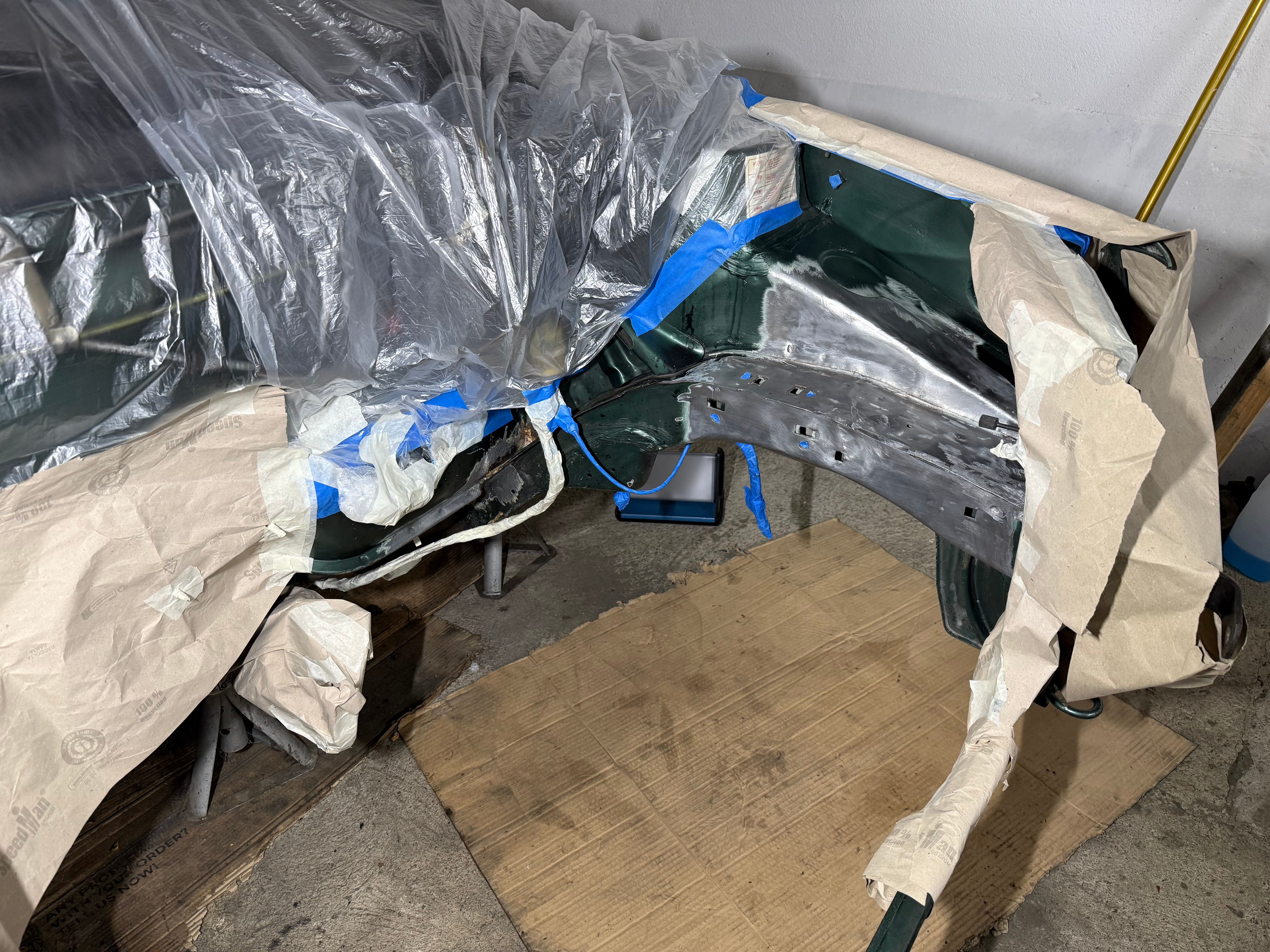

La préparation
La mise en apprêt
La suite dans un prochain post
La préparation
La mise en apprêt

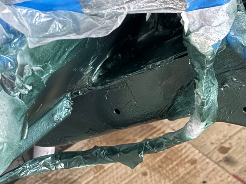

La suite
Pause du joint au pinceau
Pose de l'anti gravillon

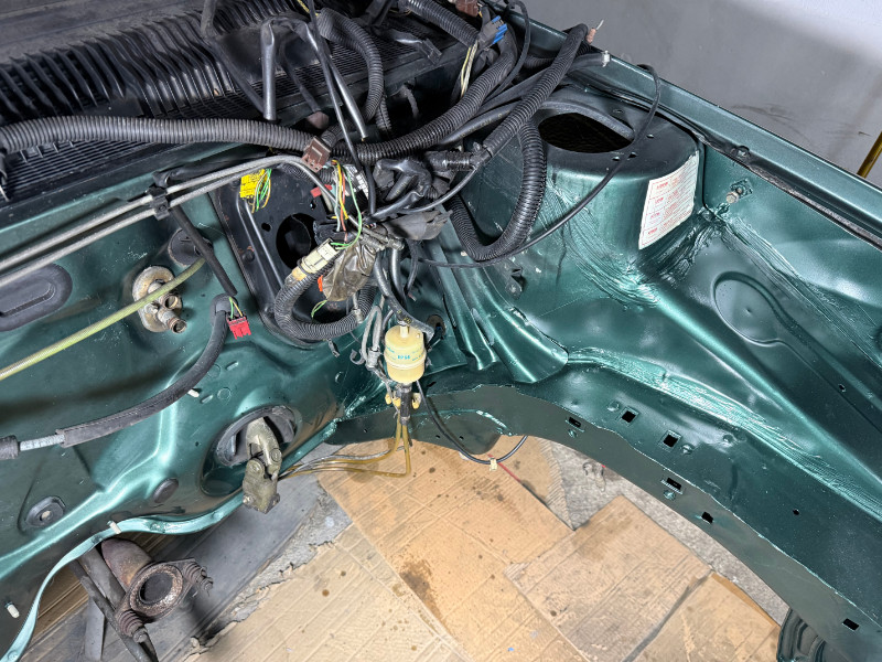

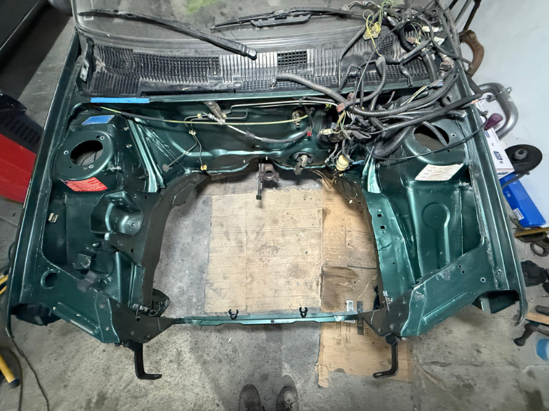

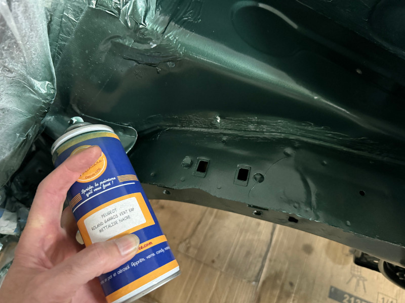

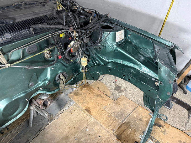

Et pour recoller à l'état actuel, mise en peinture et démasquage
Démasquage.
Je suis satisfait du rendu final, je n'ai pas appliqué de vernis pour 'coller' le plus possible aux parties déjà peintes et non reprises. La démarcation entre zones anciennes et nouvelles et à peine perceptible. Et on reste sur un compartiment moteur
Je commence le remontage des pièces du train avant. Déjà un roulement de moyeu en place, le second sera posé cet après-midi, mais cela fera l'objet d'un prochain post
Bonne suite à vous dans vos projets et à bientôt
Démasquage.
