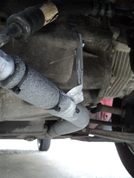

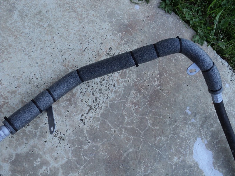

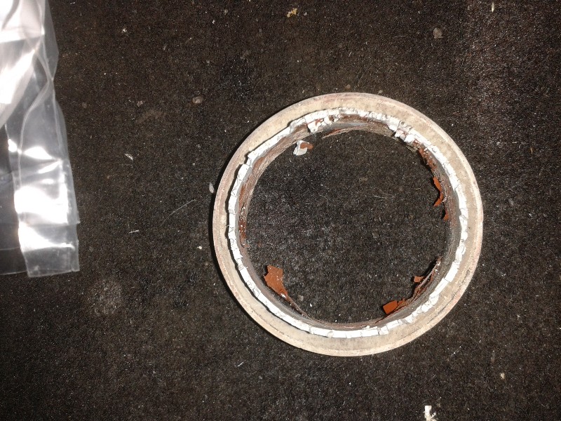

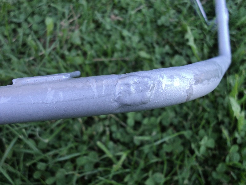

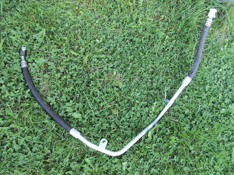

Alors, vous vous souvenez de ma fameuse durite de clim HS ? :cote:
Je ne l'ai pas oublié, mais la aussi c'était assez folklorique :roll:
J'ai finalement trouvé une entreprise assez sérieuse qui acceptais de me la refaire sur mesure. Après échanges de mails, il me dise "pas de soucis Monsieur, on vous la refait sur mesure, pour un prix tout a fait correcte). J'envoie ma durite, quelques jours après je reçois un devis pour la refabrication qui est de...310€ !!! :shock: Tu parles d'un prix correcte. Et puis la merde pour qu'ils me renvoient la vieille durite, j'ai du courrir après.
Enfin, après 1 mois, je reçois enfin mon ancienne durite.
Je vais voir un ancien chauffagiste, qui me dit "c'est 3 fois rien ton truc, je te soude ça a la brasure et c'est comme neuf ! Reviens demain"
Le lendemain, il me redonne ma durite réparé et me dit "Je te l'ai réparé comme neuve" ! :)
Effectivement ça a l'air solide
Il me conseil de la repeindre avec de la peinture anti-rouille pour que ça dure plus longtemps.
Du coup, j'ai passé du destructeur de rouille et 3 couches de peinture anti-rouille Julien au Zinc. Ça ne re-rouillera plus vu la couche que j'ai mis
Pour le protégé, comme a l'origine, j'y ai mis de la mousse isolante pour tuyau de chauffage, au moins ça respirera avec cette mousse, puisque c'est fait pour ça.
Remplacement des 2 joints, bien sûr.
Une fois en place, je pensais remonté ce tuyau en 5 minutes top chrono, mais ces glands a qui j'ai envoyé la durite pour faire refabriqué on plié la patte supérieur qui se fixe sur la boite de vitesses :pascontent: Du coup j'ai mis presque une heure pour comprendre le schmilblic.
Peut-être que quand je jetterais l'auto, ce tuyau sera encore bon :lol: 4
Prochaine étape, remplissage du circuit de clim :)
Re: [dami] 205 Samba plus du tout rafraichissante
Le prix correct ma bien fait rire mdr belle soudure c'est du solide maintenant !
205 xtd 1988 360000km
Messages : 3838
Tu m'étonne 310€ !! :hurt2: ça pique :lol:
Tu n'a pas peur Dami que la corrosion soi aussi présente
egalement à l'intérieur de ta canalisation ?
A prix correct ?! :shock: :suspect:
Elles sont faites en quoi leurs durites en bronze. :lol:
Messages : 14003
darkshawo a écrit :Le prix correct ma bien fait rire mdr belle soudure c'est du solide maintenant !
Oui j'éspère :wink:
faf 29 a écrit :Tu m'étonne 310€ !! :hurt2: ça pique :lol:
Oui ça pique, j'allais presque leur laissé ma voiture a ce prix là :lol:
Non, la corrosion ne peut pas être présente a l'intérieur, car le circuit de clim est lubrifié avec de l'huile que l'on appelle le traceur, qui est vert fluo pour entres autres, y décelé les fuites de gaz. Mais aussi pour évité de la corrosion a l'intérieur des canalisations :wink: J'en avait fait remettre a la dernière charge, en mars dernier.
205sm a écrit :A prix correct ?! :shock: :suspect:
En titane :lol:

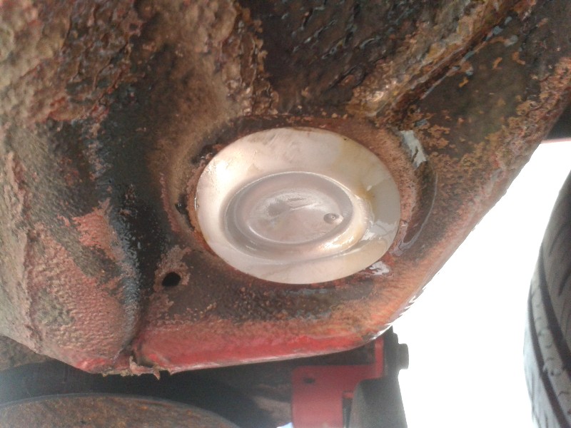

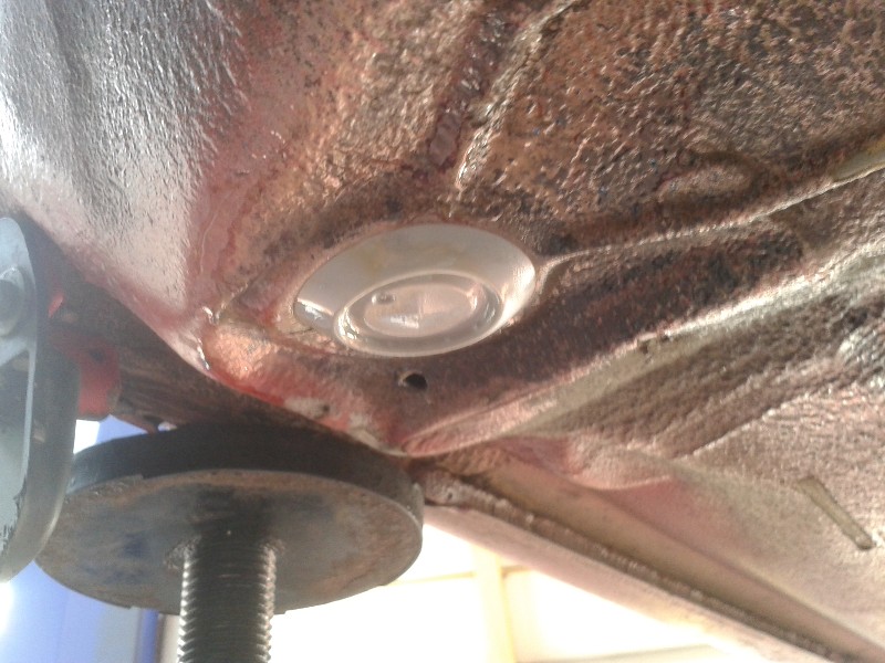

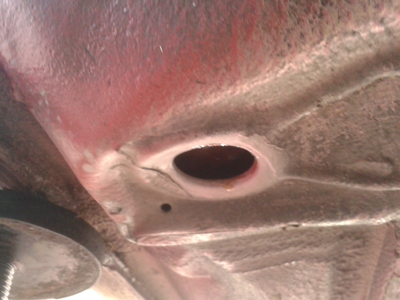

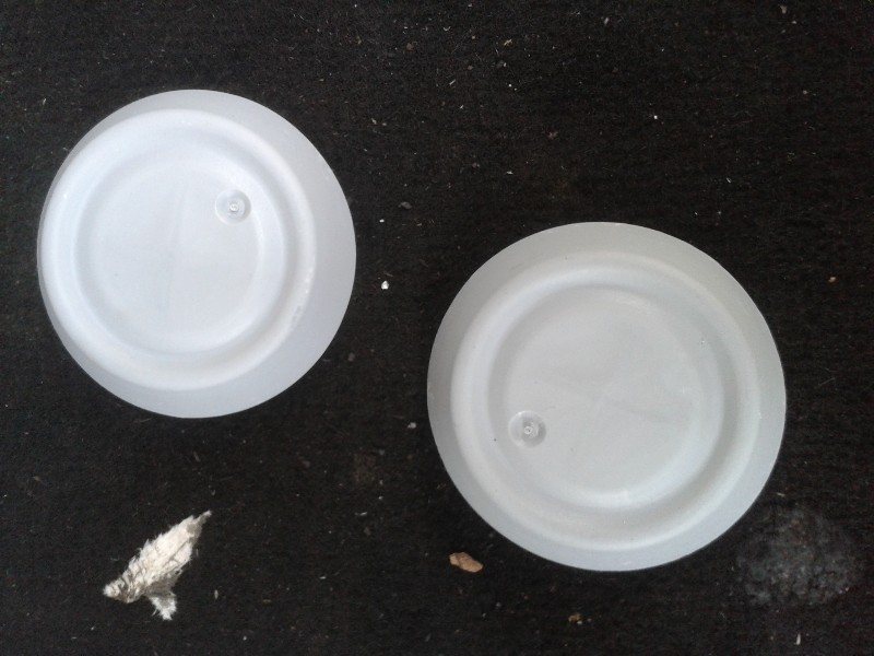

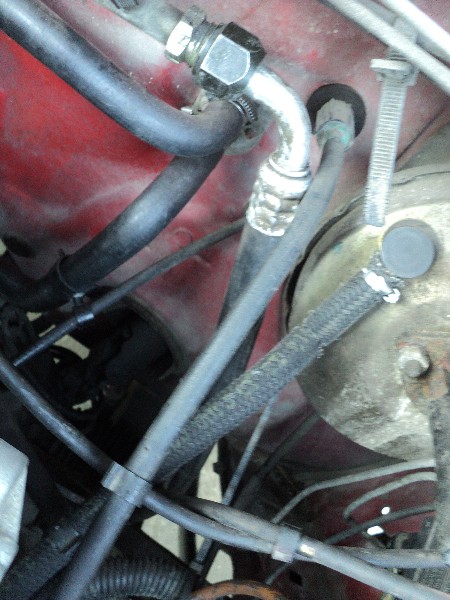

Mieux vaut prévenir que guérir... :wink: J'ai, préventivement, et cela afin d'évité la rouille, remis les obturateurs sous la caisse au niveau du train AV.
Effectivement, après 17 ans et 266 000 kms, ils étaient devenu inexistants :lol:
Les nouveaux, ça coute 3 fois rien (2€50) livrée par 4, autant ne pas se privé
Après avoir rempli de corps creux je remets les nouveaux :wink:
Salut Damien ! :)
Pourrais tu prendre une photo un peu plus éloignée de l'emplacement de ces obturateurs s'il te plaît ? :)
Sur la mienne ils doivent s'être désagrégés également mais je ne vois pas ou ils sont. :gene:
Et quelle marque de cire corps creux as tu utilisé ? :)
Je sais je suis un peu curieux... ::d
Merci ! :D
Duch'
Messages : 14003
duducharles a écrit :Salut Damien ! :)
Merci ! :D
Duch'
Pas de soucis, je te ferais la prochaine fois :wink:
Comme souvent, il sont désagrégés et tombe tout seul...
Pour la marque de cire corps creux, je prends celle au boulot de la marque Peugeot, mais c'est Dinytrol qui la fabrique :cote:
Pas de soucis ! :)

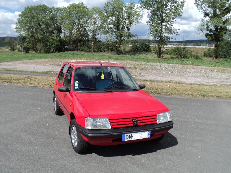

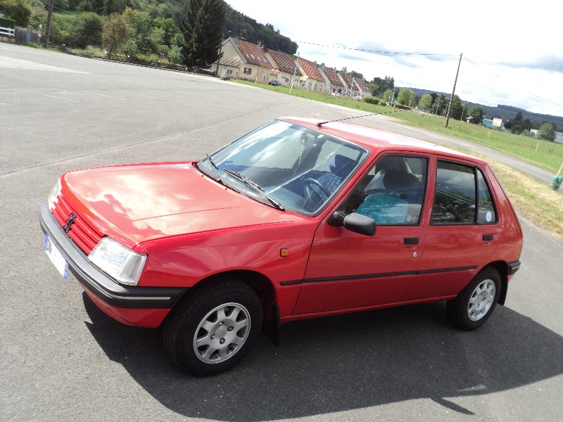

J'ai été assez pingre en photos général de la voiture, je mérite presque flagellation sur la place publique :hurt4: :pan3: :hurt1:
C'est bien de bricolé tout le temps sur la voiture mais c'est mieux de se baladé avec :lol:
Je répare donc cette erreur, surtout que depuis que je l'ai faite repeindre, aucun belle photo n'a été prise... :aille:
Messages : 5923
Aaaah enfin des photos,il était temps! :fouet1:
205 SR de 1989 - 255000kms
C'est pas trop tôt !! :mrgreen:
C'est moi ou les 2 portes gauches sont plus foncée que l'avant de la voiture ?
Ou simplement un effet de la photo ?
