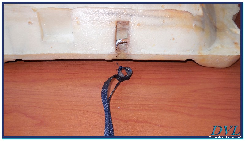

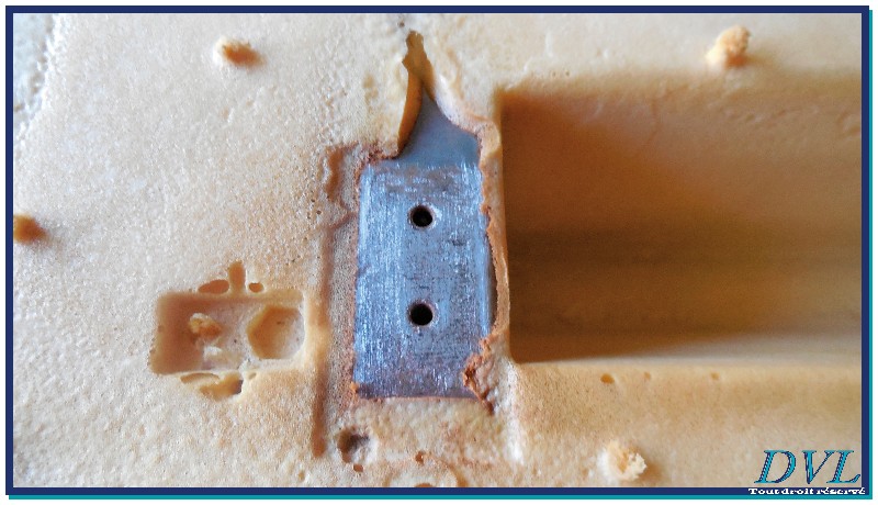

Ici l’une des pattes de fixation des charnières permettant de replier la banquette.

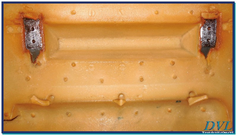

Pour commencer, grattez la rouille jusqu’au métal (avec le bout d’une lame de cutter par exemple)
Ne pas hésiter à décoller la mousse autour du métal pour retirer un maximum de rouille.
Evidemment qui dit banquette fractionnable dit double de travail : :mrgreen:

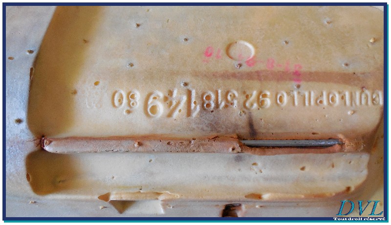

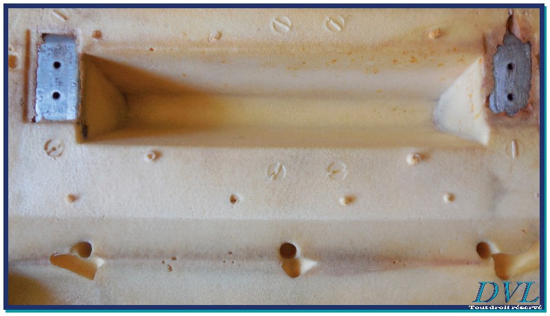

Faire de même sur les tous les éléments de structure apparents :
Du papier à poncer est bien utile pour atteindre les parties arrière. :wink:
Enfin, après un bon coup d’aspirateur, traitez le métal à l’antirouille type Rustol.
Ne pas hésiter à en mettre sur la mousse pour atteindre le métal en dessous comme ici où la rouille continue dans la mousse.
Normalement la mousse protège le métal, ce sont principalement les zones à nue qui nécessitent un traitement antirouille.
Ainsi la toile fraichement remplacée glissera sans frotter sur le métal et les trous ne réapparaitront pas.

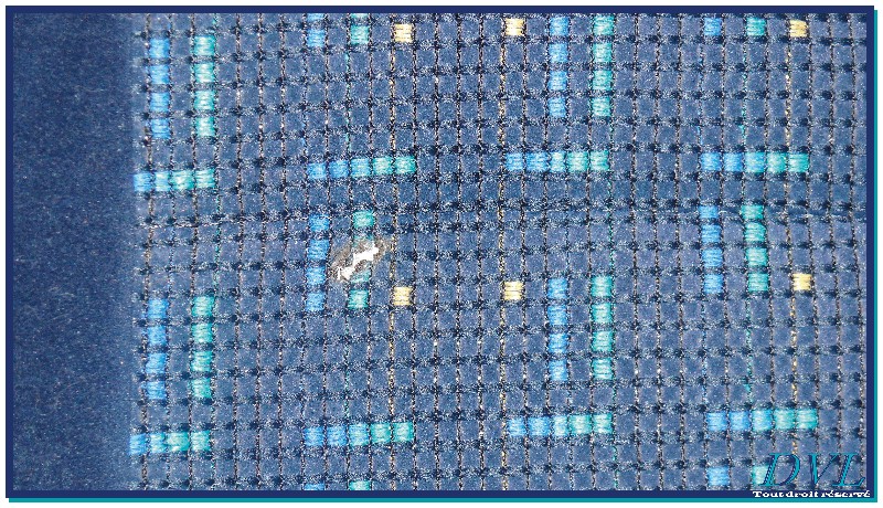

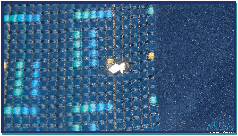

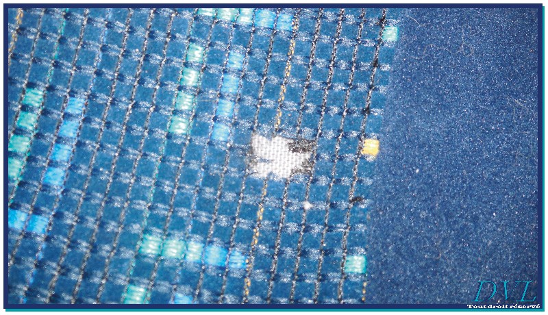

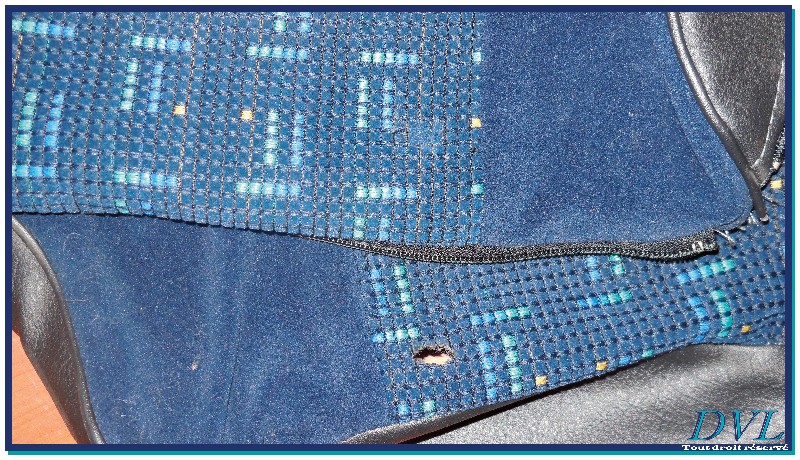

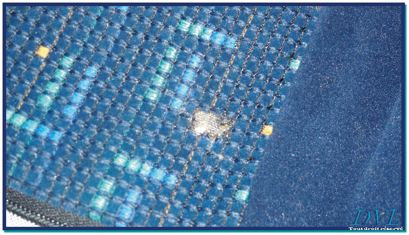

Avant de parler du remontage, voici une intervention rapide à faire et qui améliorera grandement l’esthétique des sièges concernés :

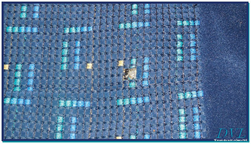

J’ai nommé les trous de cigarette. :pascontent2:
Autant ils ne sentaient pas le tabac, autant les trous ne manquent pas !
Il n’y en avait pas moins de 3… :roll:
Heureusement aucun dans le velours, qui aurait dû être remplacé entièrement.

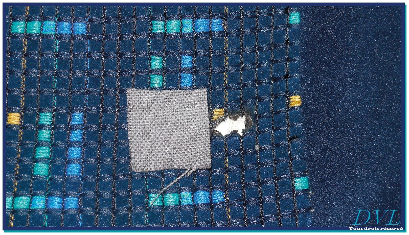

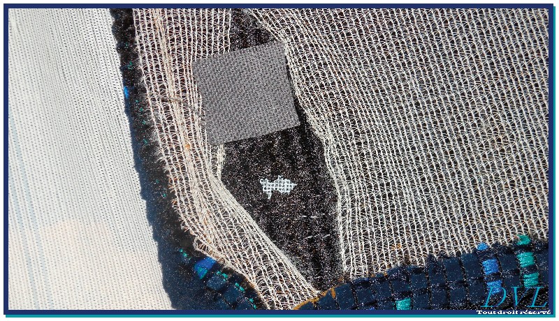

Pour les réparer, voici comment il est possible de procéder :
Munissez-vous de colle néoprène, d’une pièce de toile (ici des chutes de la toile du dessous d’assise fraîchement remplacée) et de bandes du centre d’assise ou de dossier. Il y en a souvent côté intérieur au niveau de la couture qui ne sont plus solidaires du reste et qu’il est possible de détacher.
Coupez un morceau de toile plus grand que le trou,
Coupez au cutter les extrémités des bandes fondues par la cigarette pour obtenir un trou rectangulaire délimité par les coutures sur deux côtés et par des bandes saines sur les deux autres.
On passe ensuite côté intérieur : coupez le tissus blanc servait à tenir la mousse orange retirée au jet haute pression lors du lavage des housses.
Et collez à la néoprène la toile pour boucher le trou de ce côté.
Côté extérieur ça donne ce résultat :
Et enfin collez des morceaux de bandes pour achever la réparation.
La jonction entre les bandes sera masquée par le fil de couture, sauf à l’endroit de la réparation. :wink:
(Il est possible de remettre du fil mais je n’en avais pas sous la main)
Voilà le résultat final :

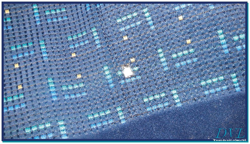

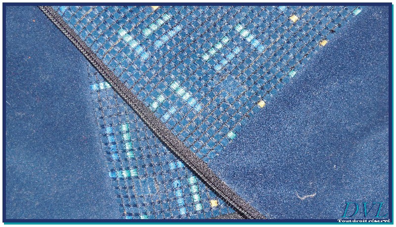

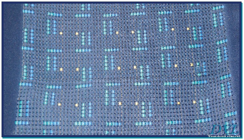

Dans le cas où le trou concerne des motifs cousus : :roll:
La réparation se fait de la même manière.
Première bande collée :
J’ai pris le parti de ne pas reconstituer le motif en fil cousu ; le fil n’étant pas toujours aisé à trouver, et seul un œil avisé fera la différence. Voyez par vous-même : :bleble:
Il est possible de procéder ainsi lorsque les bandes se décollent. :wink:
