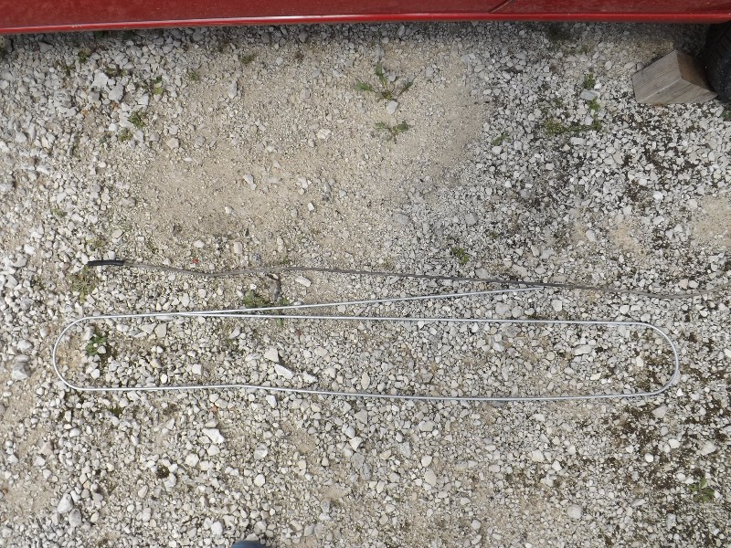

Après une longue immobilisation de 9 mois et une recherche laborieuse de son soucis d'arrivée d'essence, le problème a été résolu par le remplacement intégrale de la canalisation sous la voiture, de la suppression du filtre et du remplacement de la durite entre la pompe et le carbu qui était percée
L'ancienne canalisation
La nouvelle, et la ref. A noter que c'est la même référence pour toutes les 205, il faut juste adapter la longueur suivant le modèle. Dans le cas de la XRA je n'ai pas de retour essence donc je n'ai utilisé que la moitié de la longueur :)

Salut Jérémie,
Est-ce que l'ancienne était déjà en métal ou était-elle en plastique transparent ? :)
Sur mon TU j'aimerais bien remplacer cette arrivée (et retour), d'origine c'est du plastique mais la référence pièces de rechange est en alu (comme celle que tu as monté) et je ne suis pas sûr du tout que le diamètre soit identique pour pouvoir passer dans les clips de fixation sous caisse.
Re: 205 XRA AM88, le gazout qui roule au SP
salut Johan,
l'ancienne canalisation était déjà en métal. Pour le diamètre c'est du 6mm. Mais sur le sercicebox ils donnent bien la ref 155651 pour TU carbu, donc à mon avis celle que tu as n'est pas d'origine, car vu l'emplacement je conçois mal une canalisation en plastique :?

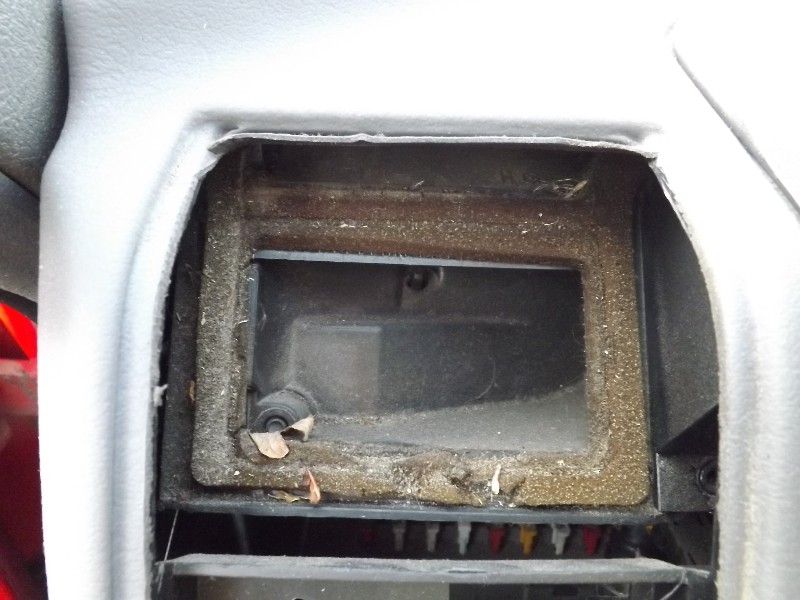

aujourd'hui petit tour des casses pour me dégoter un aérateur central, le mien ayant cassé. Il était grippé de chez grippé, du coup j'ai passé tous ceux de la voiture au silicone pour être tranquille :lol:
Et donc résultat des courses, outre l'aérateur, un cache moyeu pour jante sport et un cric pour la BVA. Comme j'avais demandé des bricoles j'ai été autorisé à aller sur le parc. Donc au menu deux Génération essence, une GLD ph1 (malheureusement la casquette était HS :(), une GR, GRD et XRD ph2.1. En somme rien de mirobolant :roll:
et donc j'ai profité du changement de l'aérateur pour refaire les joints derrières. Car évidemment après 30 ans la mousse s'est complètement désintégrée...
Pour ça j'ai prit du joint mousse en magasin de bricolage, largeur 9mm pour 4mm d'épais :)
Pour les aérateurs latéraux il faut bien positionner le joint du dessus pour ne pas boucher le désembuage. Pour bien faire il faut aligner le haut du joint avec la ligne de chiffres :)
Pour le central, pas de précautions particulières, si ce n'est d'éviter de boucher les trous :gene:
