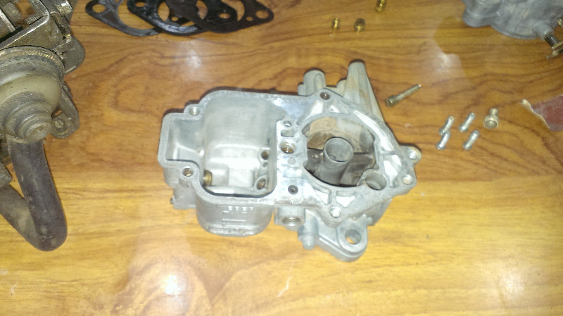

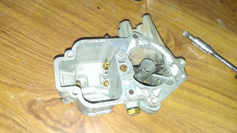

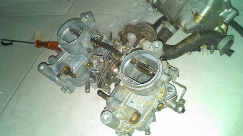

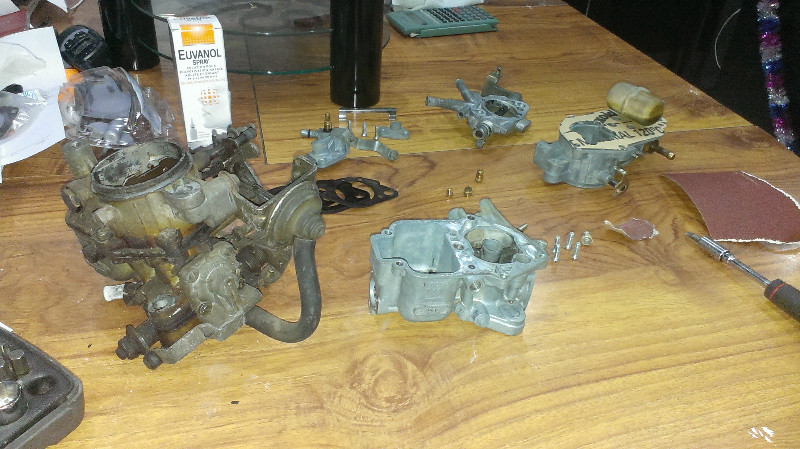

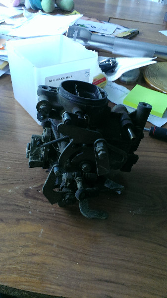

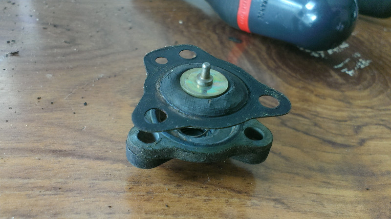

==> Image
==> Image
==> Image
==> Image

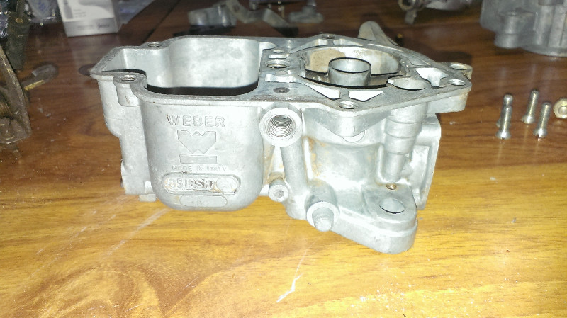

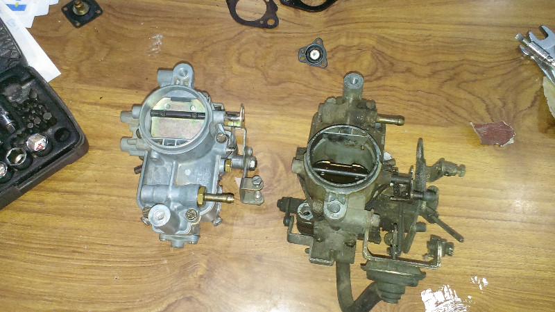

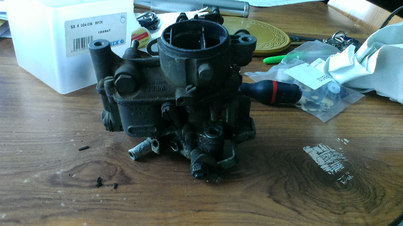

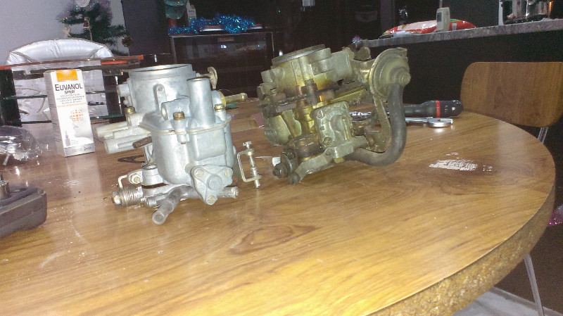

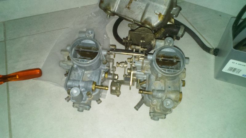

Comparaison des deux :
==> Image

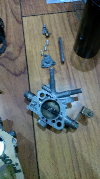

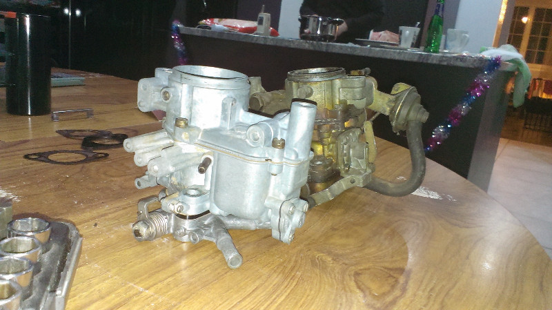

On continue le montage :
==> Image
==> Image
On le croirais neuf :langue3:
==> Image
==> Image
==> Image
Et voilou c'est fini pour un Carbu !
Dès que j'ai une journée de libre, j'attaque le deuxième :wink:

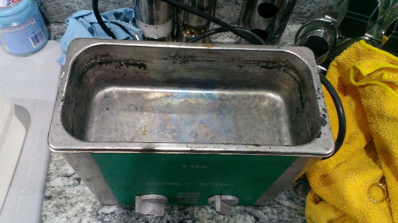

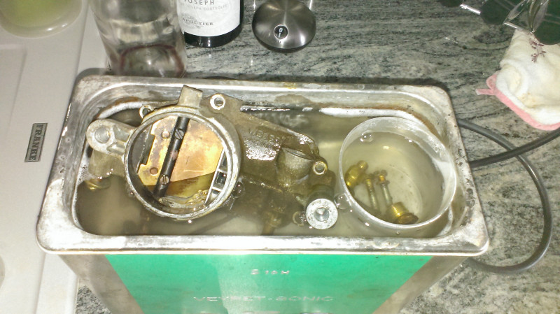

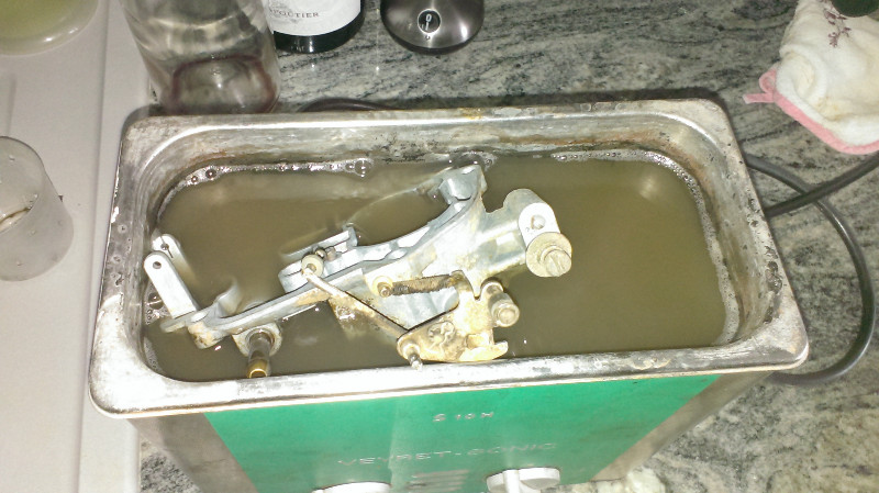

Beau travail sur ces carburateurs, mais cela intéresserait certainement quelques uns d'entre nous de connaître plus en détail la procédure du bain ultrasons ? Fréquence, température, durée, nature du bain... Quelle contenance penses-tu qu'il faut au minimum pour mettre la plus grande pièce d'un carburateur ? :voyons: Je songe de plus en plus à investir dans un tel appareil pour les carburateurs et injecteurs de mes autos.

perso ma machine a ultrason, je ne peu pas régler la fréquence elle fait 6.5l et cela ne suffit pas a mettre un carbu entier (sinon peu etre un de 15 de 103spx).mais par morceaux ça doit suffire. je procède souvent en tournant la pièce, moitié par moitié.
un mélange d'eau et un peu de substitut du trichlo a une température de 40-45 degrés, pour ma part, donne du bon résultat en seulement 20 min voir plus selon le morceau (il existe aussi des produites spéciaux en commerce)
-Cela marche super bien sur l’aluminium, mais si tu veux t'attaquer a de la vilaine rouille,il vaut mieu une électrolyse.(eau,soude,12v,un morceau d'inox sur le +)
-cela va super bien sur vis et boulons (mieux qu'une brosse metalique) ,je les laisse trempé 20 min, et avec , tu remonte tout propre. :bien:

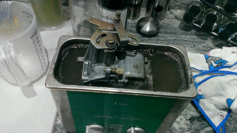

Voici notre bac :
==> Image
==> Image
Moi aussi il est petit, mais à la base il n'est pas destiné pour cette utilisation :gene:
Du coup, je fais des passe de 30 Min à 80°C pour les parties les plus crades.
Quand c'est fini, je recommence l'opération avec une autre partie.
Je suis vraiment satisfait du résultat :bien:

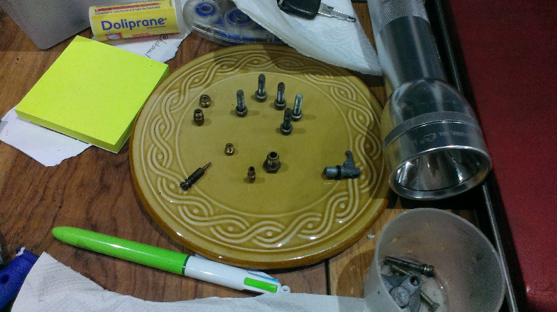

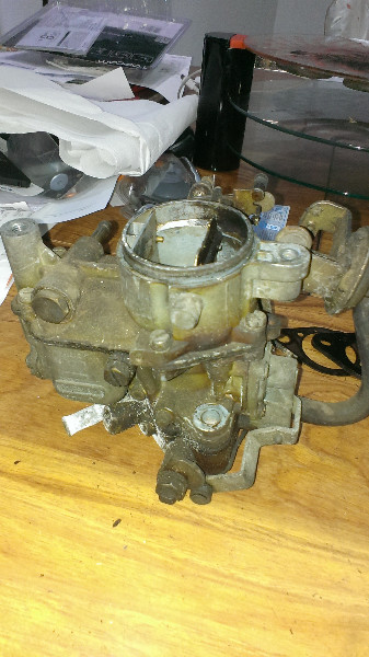

Hier j'ai fait le deuxième carbu :
==> Image
==> Image
Hop au bain :
==> Image
==> Image

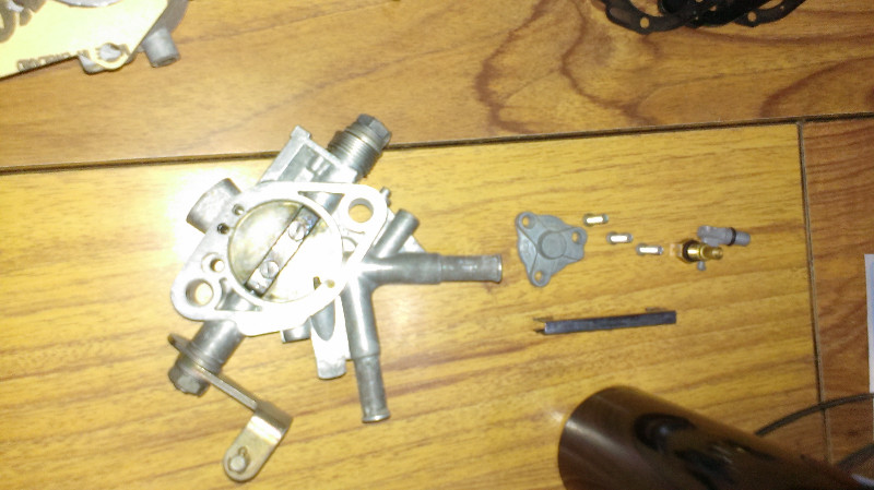

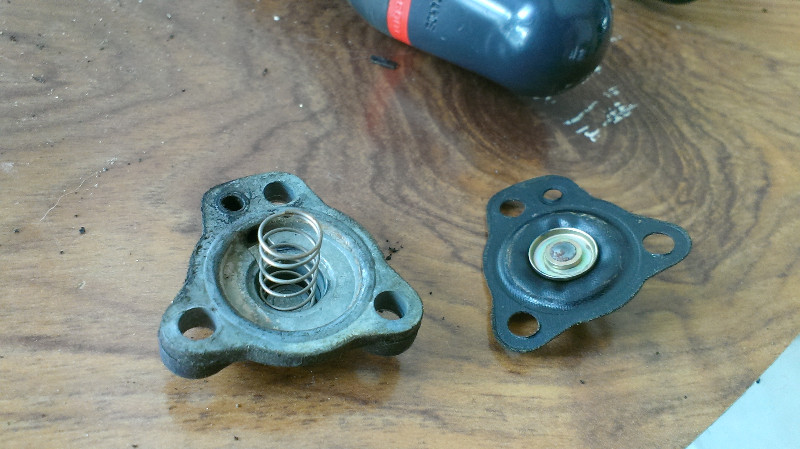

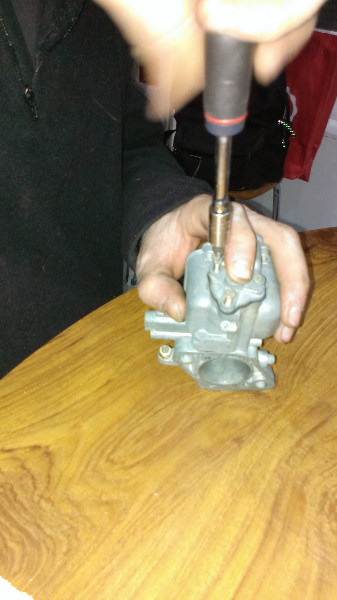

On change quelques joints :
==> Image
La suite se fait tremper :
==> Image
Les anciens joints :
==> Image
==> Image

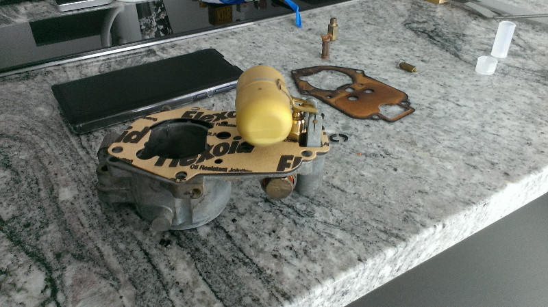

On remonte le tout :
==> Image
==> Image
==> Image
==> Image
Par contre petit soucis, il me manque un petit joint pour la vis de richesse.
Savez-vous où puis-je la trouver ?
