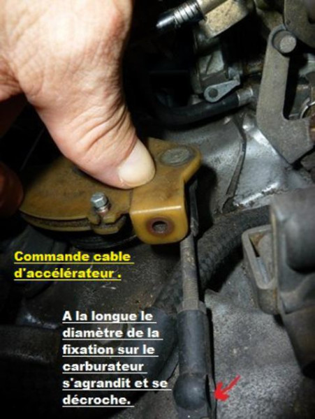

Pense à prendre aussi les biellettes et tringlerie de la boîte de vitesses pour ta XT.
Ces pièces sont NFP depuis lurettes et tombent assez souvent en carafe.
La commande du câble des carburateur également.
A la longue la fixation en plastique s'ovalise ,et finie par se décrocher des carburateurs ,très dangereux car on n'a alors plus l'usage de la pédale d'accélérateur.
J'en avais parlé ici :
http://www.planete-205.com/forum/planet ... 5-270.html
C'est cette pièce là :
Commande câble d'accélérateur fixé au carburateur menant.
Bonne continuation.

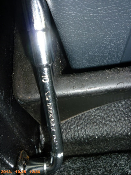

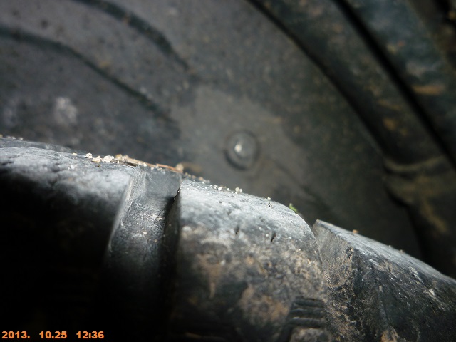

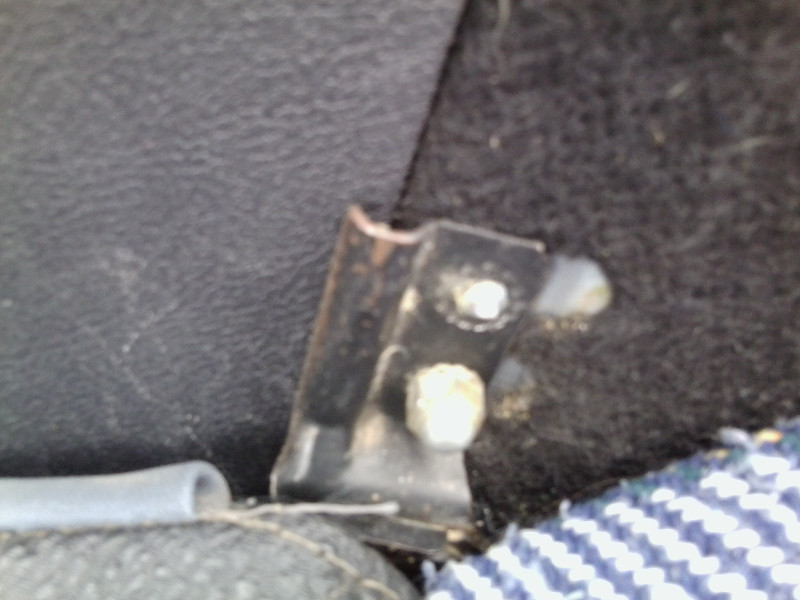

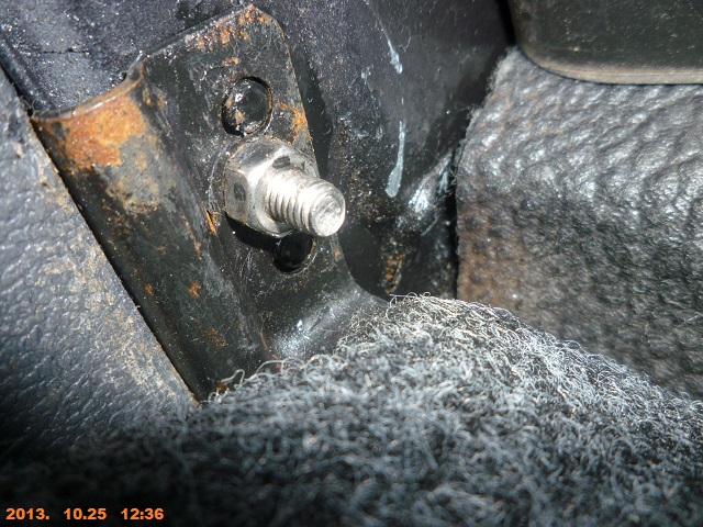

J'ai remonté mes sièges à l'arrières, et là c'est le drame : la vis s'est cassée
Je me demande si c'est réparable ... Mais je ne vois pas comment
205 Multi de 1995
205 XT de 1986 - 106000kms
Re: 205 XT, 80cv, am86, le lion l'a griffé - BrokenArrow
Cela arrive assez souvent semble t-il ? :???:
En tout cas cela m'est arrivé aussi. :roll:
J'ai repercé au milieu et mis à la place un boulon en inox ( à cause de la corrosion) du même diamètre.
La tête de la vis se trouve à l'intérieur du passage de roue et l'écrou à l'intérieur de l'habitable.
Il faut bien faire attention à ne pas crever la roue lors du perçage . :wink:
Cela donne ça :
Tête du boulon inox de fixation du dossier de l'assise ARD (+ joint en caoutchouc+rondelle inox et peinture antirouille Julien ).
Pour enlever le dossier il faut donc 2 clés ,une plate pour le passage de roue et une à tube pour le dossier dans l'habitacle.
Bonne continuation.

paulo90
Messages : 500
Inscription : mer. 22 mai 2013 18:26
Message par paulo90 »
Ou bien si tu veux avoir quelque chose proche de l'origine : tu coupe le morceau restant la vis cassée, et tu en ressoude une autre au mig réglé pour une tôle très fine, que tu aura découpé bien proprement et bien au ras de la caisse sur une donneuse, la GT par exemple.

Merci pour les solutions :oops:
Je m'en occuperais l'année prochaine, pour l'instant ça tient ... Je ne sais pas encore ce que je ferais ... Vous le saurez de toute façon :mrgreen:

C'est malheureux à dire, mais il y a plus de GT que de XT :oops: Meme si on veut toutes les sauver, on ne peut pas toujours.
Merci ! Je pense que je vais faire la méthode de CEV18, mais j'ai le temps de voir.

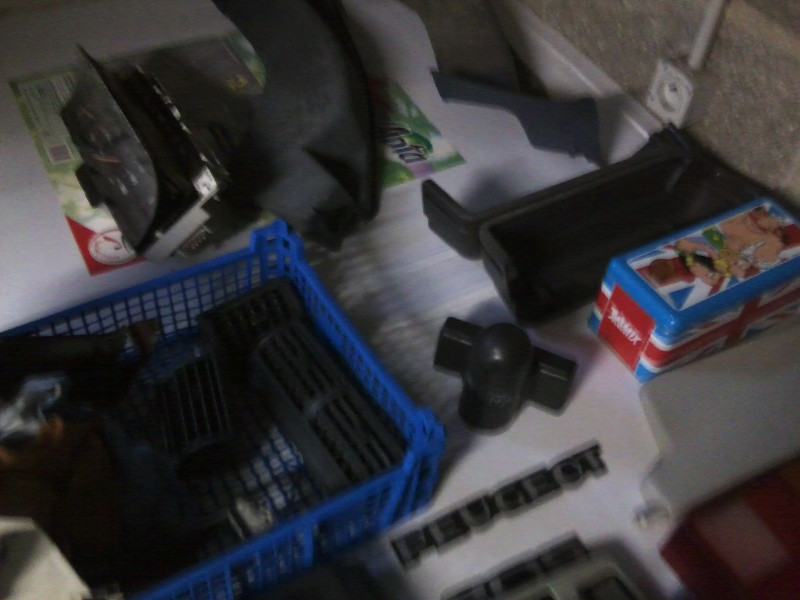

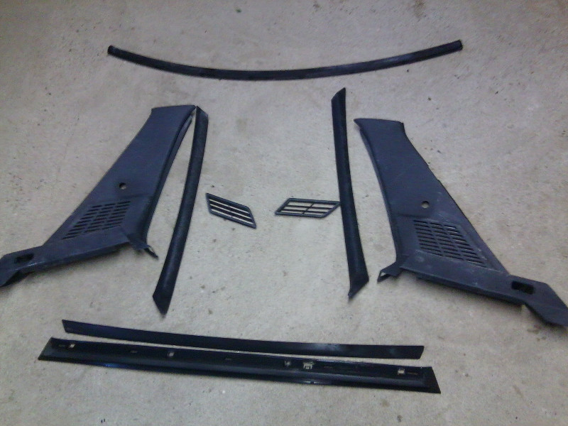

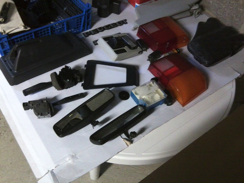

A venir dans la soirée :

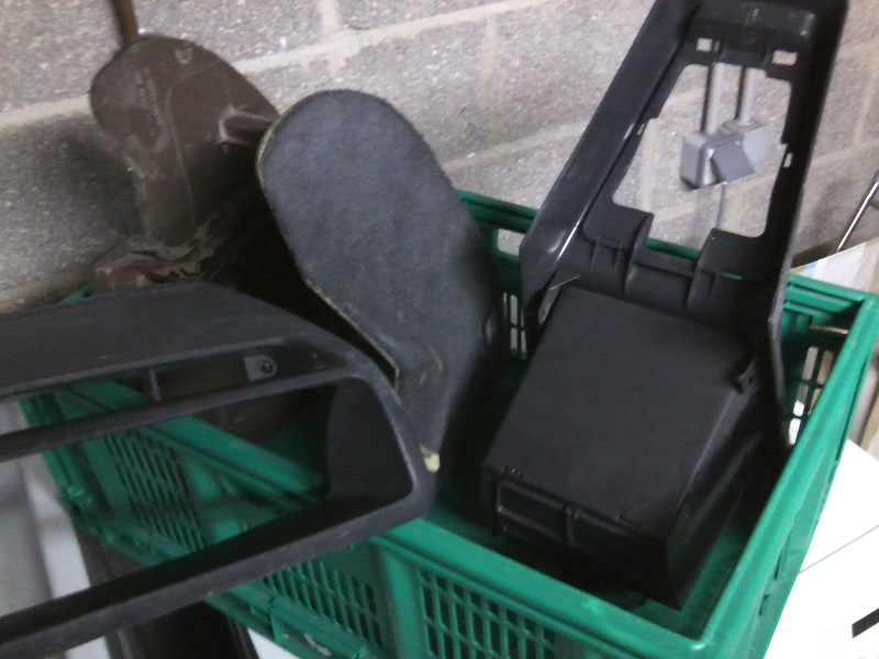

Les photos de ce que j'ai récupéré pour le moment
Ce qui est prévu ce week
Aller je vous laisse faire des hypothèses :D

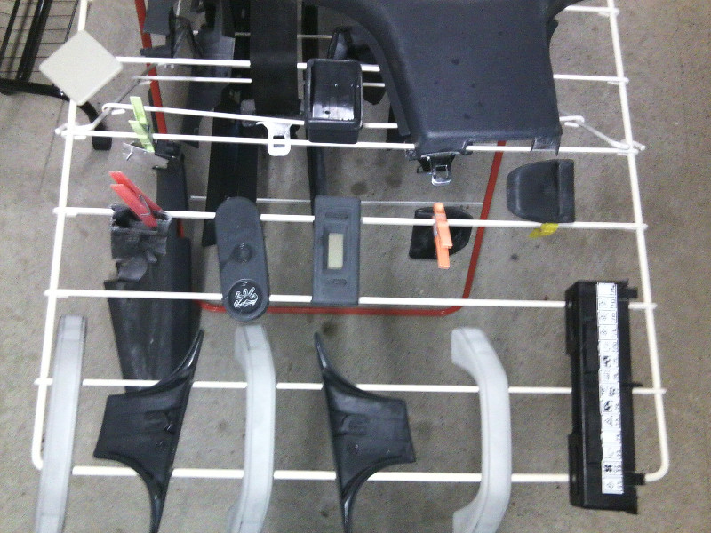

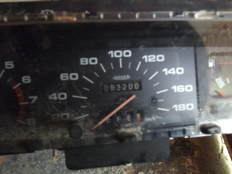

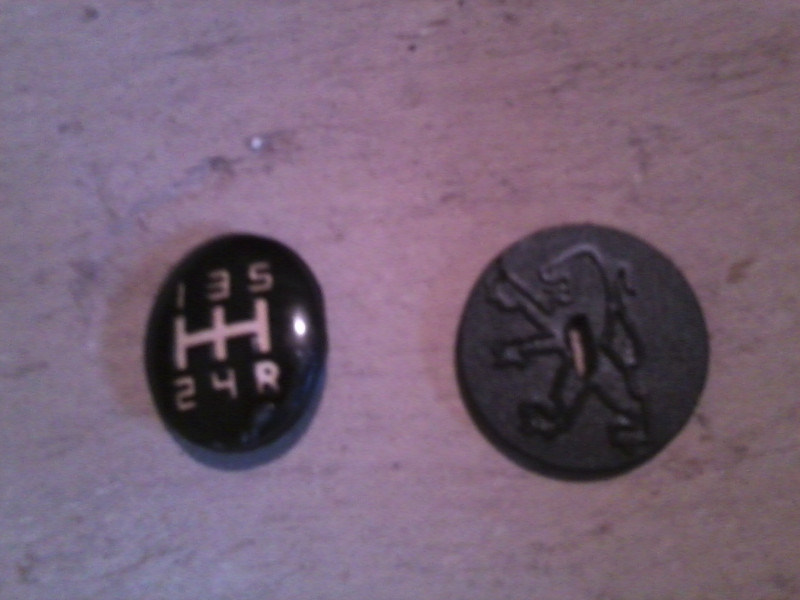

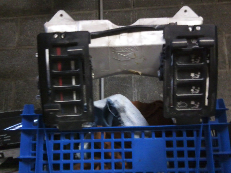

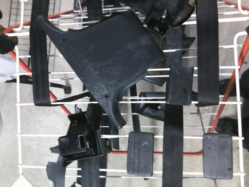

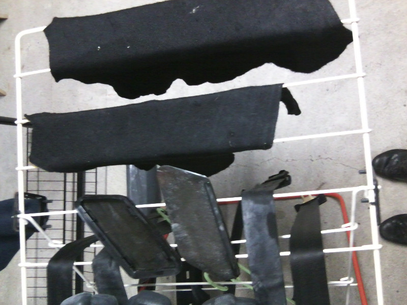

Voilà toutes mes trouvailles, après un premier nettoyage :

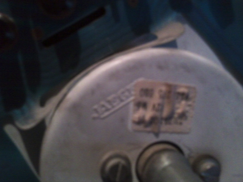

Le compteur :

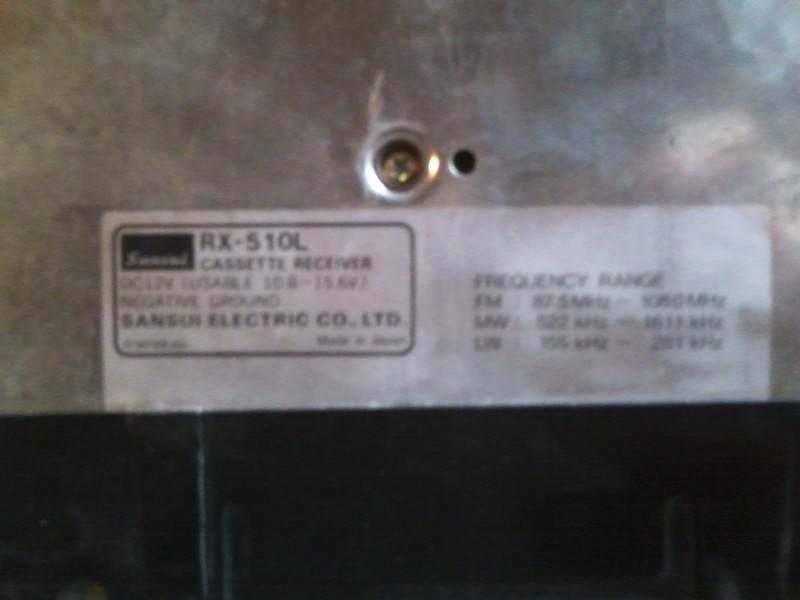

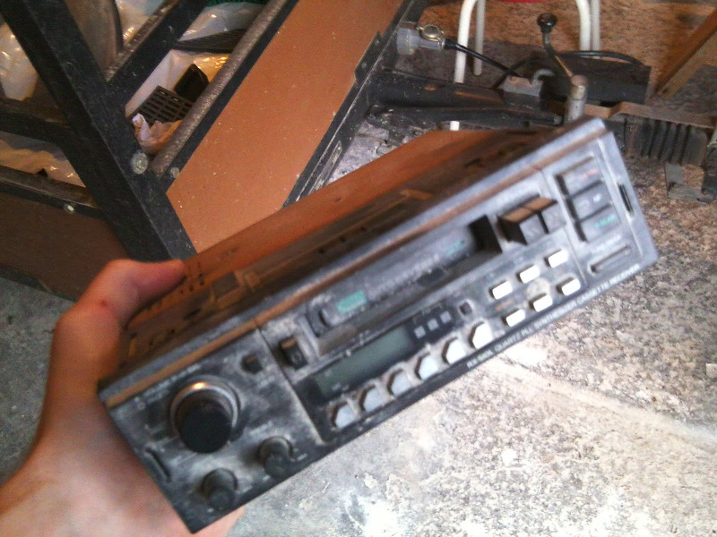

Et un poste, d'origine lui aussi :?:
Je finis le nettoyage et remise à neuf demain !

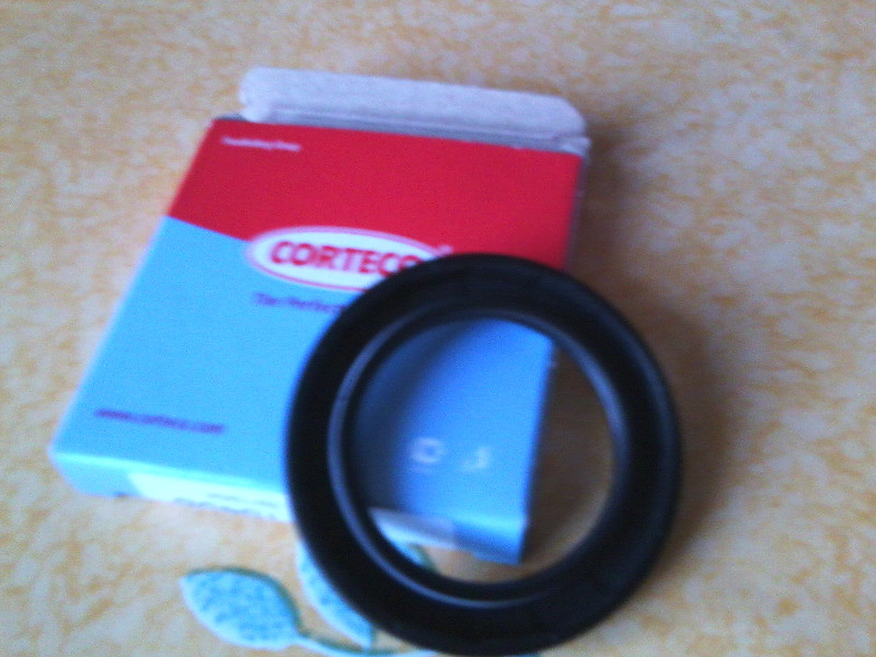

Sinon, lundi je remplace mon joint spi et je regarde ma tringlerie de plus près
