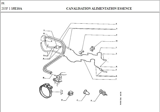

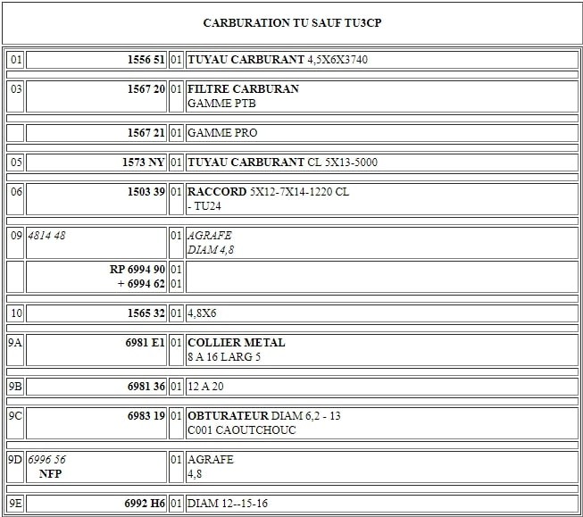

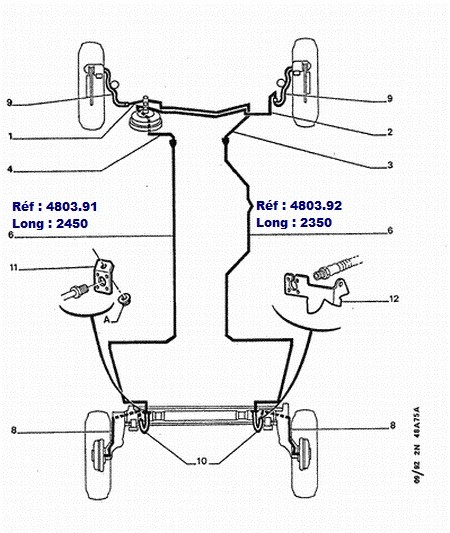

En ce qui concerne les canalisations de freins,celles qui vont du tablier avant jusqu'au train arrière font la même longueur sur toutes les 205?
Une bonne âme de passage par ici pourrait-elle me donner les longueurs qu'il me faudrait?
Je vais tout changer du train arrière jusqu'au maitre cylindre,j'ai déjà les 2 conduites cylindres>flexibles ainsi que les flexibles mais pas le reste...
Et aussi des infos sur les canalisations de carburant... :hum:
Je me serais bien débrouillé tout seul mais avec servicebox qui n'est plus accessible... :faché1:
205 SR de 1989 - 255000kms
Re: Ma SR 1.4 rouge de 89
Bonjour Kurt :hello:
:voyons: Concernant les canalisations de frein :
Les canalisations du circuit de carburant :
Circuit essence TU sauf TU3 CP.
Pour compenser le Service Box : :wink:
http://205.yo.fr
Bonne continuation avec ta belle SR. :)
