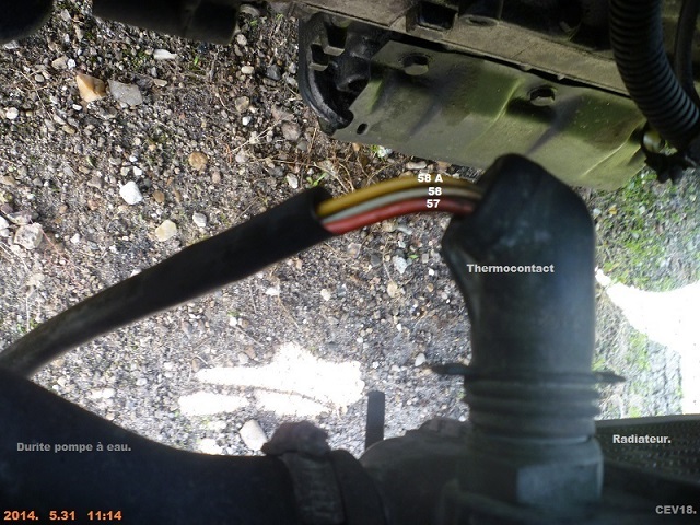

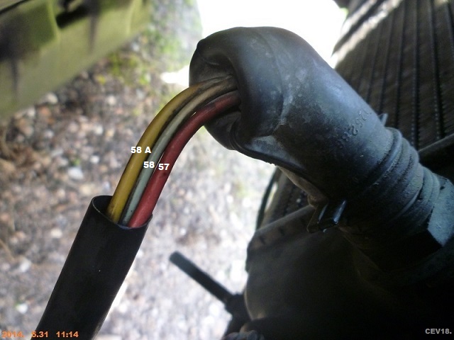

Le thermo contact, c'est bien la sonde sur le côté droit du radiateur quand on est face à la voiture ?
Re: Peugeot 205 Océane 1992
Darlma54 a écrit :Le thermo contact, c'est bien la sonde sur le côté droit du radiateur quand on est face à la voiture ?
:voyons: Coté droit = passager /côté gauche = conducteur.
Le thermocontact est branché ainsi :
1) Fil rouge n°57 , correspond au + 12 volts (protégé par un fusible).
2) Fil bleu n°58 , est branché en sortie du seuil inférieur, petite vitesse.
3) Fil jaune 58 A,branché en sortie du contact supérieur, grande vitesse.
Les fils bicolores jaune-vert correspondent aux masses, généralement il y a la lettre M inscrit dessus en plus du numéro. :wink:
