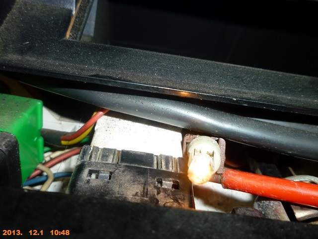

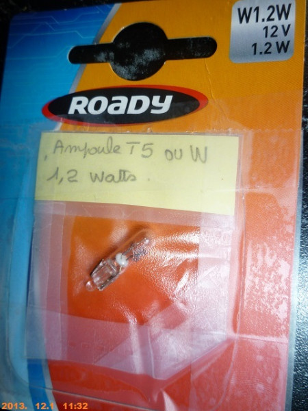

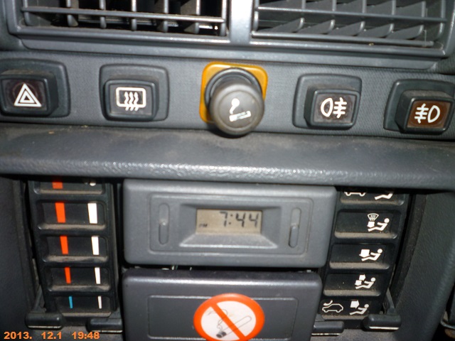

Sinon, je viens juste de remplacer l'ampoule d'éclairage de l'allume cigare.
C'est le modèle W ou T5 de 1,2 watts.
Comme la boutique Peugeot des pièces détachées est fermée le samedi ,je l'ai achetée en centre auto.
Du coup j'en ai eu 2 pour le prix d'une en concession :langue3:
Coût : 1,87 euros TTC le set.

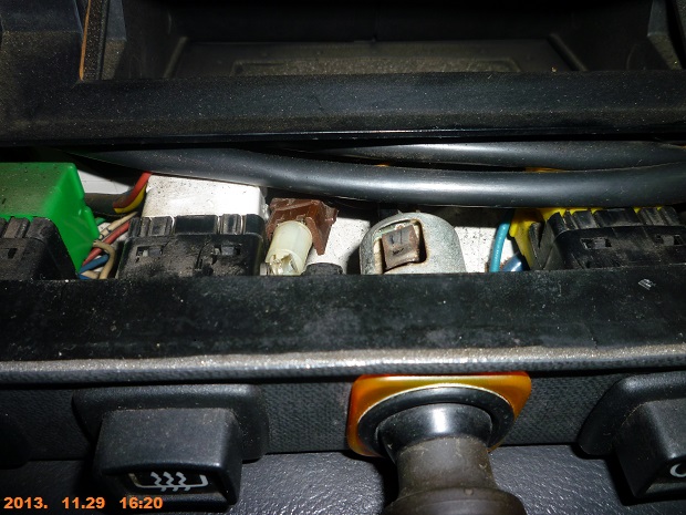

Normalement aucune difficulté pour remplacer une ampoule de ce type,sauf que l'endroit où elle est située est naturellement très restreint
Pour facilité l'accès je me suis aidé d'un tournevis pourtant isolé ,créant un petit court circuit en touchant l'allume cigare ,avec la partie non isolée. :roll:
Chose à ne pas faire donc ! :oops:

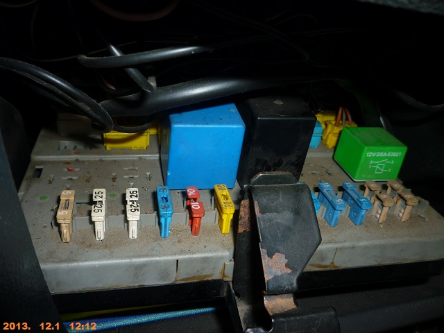

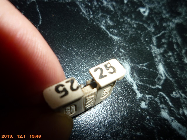

Du coup ,il m'a donc fallu remplacer également le fusible F 7 de 25 A.
Heureusement j'en avais un d'avance dans ma boîte d'ampoules situé dans la boîte à gants.
C'est celui qui protège l'allume cigare/l'horloge/le plafonnier et l'éclairage du coffre/le + de l'autoradio ainsi que l'alimentation de l'attache remorque et la condamnation centralisée sur les versions équipées de cette option.
En ouvrant la trappe à fusible je me l'ai prise sur le pouce :aille: ,vraiment pas pratique comme système d'ouverture /fermeture .
Fusible F 7 de 25 ampères .
Eclairage en fonction,on ne voit pas à cause du flash . :oops:

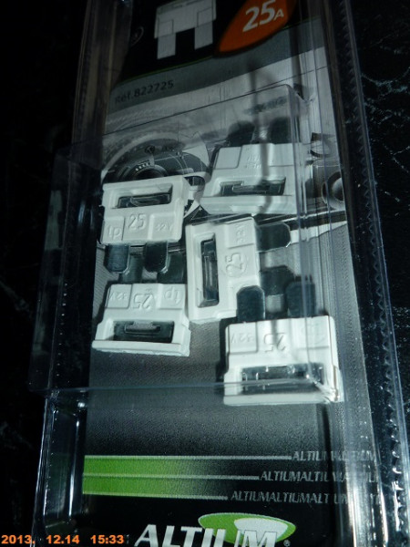

Suite au remplacement du fusible F2 de 25 A ,je suis passé chez Peugeot Vierzon ,pour un réassort.
Il n'y en avait pas et ce fusible serait apparemment remplacé par du 30 A sur les modèles plus récents ou actuellement commercialisés.
Ils m'en ont donc fourni un de cet ampérage gracieusement . :bien:
C'est tellement rare que ça mérite d'être souligné. :wink:
Coffret ampoules et fusibles Peugeot.
Comme je préfère néanmoins avoir des fusibles 25 A de rechanges ,je suis passé chez Roady où j'en ai trouvé un set de 5 pour 2,50 euros TTC.
Set de 25 fusibles 25 A ,vendu en centre auto.

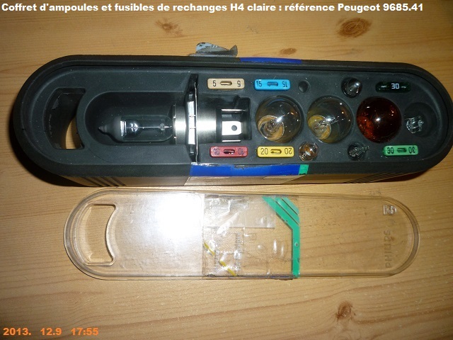

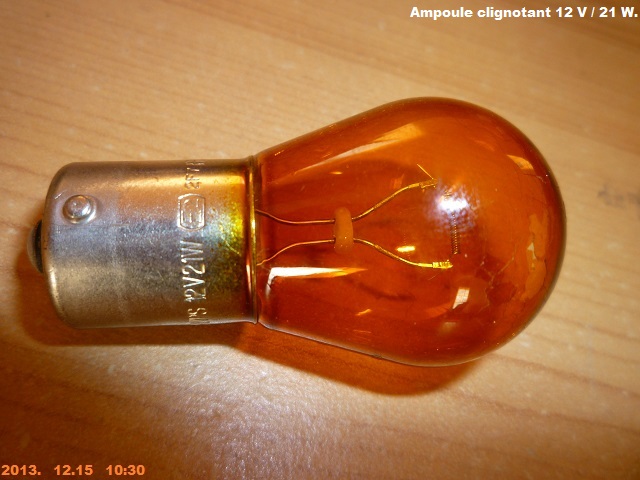

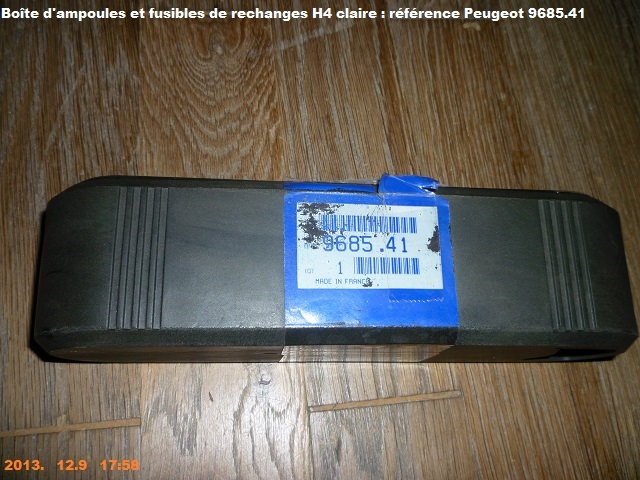

c'est quoi l'ampoule orange dans ta boîte, clignotant ? Celle que j'ai eut avec la TD (et que j'ai récupéré) n'avait que des blanches.
Re: 205 GT (AM 87) 413 000 km .
Bonjour à toi :)
C'est une ampoule clignotant effectivement.
J'ai acheté cette boîte chez Peugeot quelques jours après l'achat de ma GT (Juin 1993) car elle en était dépourvue.
On m'a demandé si je voulais code européen ou H4 ,comme ma réponse fut H4 ,on m'a fourni ce coffret là.
C'est mieux d'en avoir une de rechange dans sa boîte à gants. :wink:
ah d'accord. Parce que sur la mienne c'est bien du H4 aussi, mais l'ampoule de cligno est blanche. ça dépendrait de l'année ? :grattetete:
Surprenant l'ampoule de clignotant orange avec le cache qui est lui même de cette couleur :cote:
au moins pas d'excuse pour ne pas l'avoir vu :lol:
duducharles a écrit :Surprenant l'ampoule de clignotant orange avec le cache qui est lui même de cette couleur :cote:
Bonjour à toi . :)

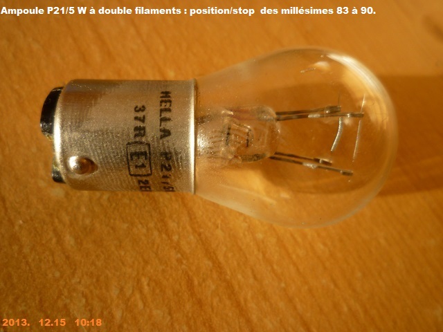

Ce sont sans doute des coffrets communs à différents modèles de la gamme Peugeot.
Concernant les millésimes 83 à 90 ,il faut s'assurer qu'il contient bien l'ampoule à double filaments position/stop des feux AR :
Concernant celle de coloris ambre/orange il s'agit bien d'une ampoule de clignotant :
En tout cas ,ce coffret ne prend pas beaucoup de place dans la boîte à gants.
Bonne journée à tous les membres.
