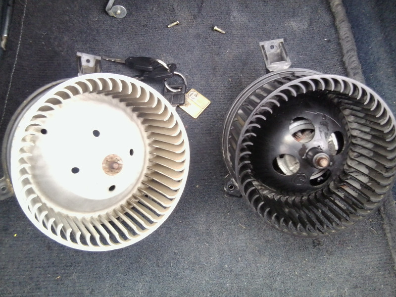

Ce matin j'ai changé le ventilo, qui faisait trop de bruit. Il a surement pris du jeu, et l'humidité, il aime pas :mrgreen:
A gauche le vieux, à droite celui qui vient de la GT, plus aucun bruit maintenant :mrgreen:

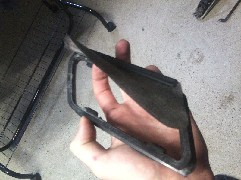

Petite question par rapport à ce que j'ai récupéré, cette "feuille" ne doit pas être coller à l'entourage de grille ?

Salut! Tu commence à avoir un stock de pièce imposant! Pour la "feuille" je ne sais de quelle grille il s'agit, où est elle dans la voiture? :-(:

Cette feuille est "normalement" sur les prises d'airs des portes AR :) . La feuille est la pour limité le volume d'air "aspiré" mais aussi les entrées d'eau ; )

Exact elle est au niveau des portes arrières. Je me demandais juste, comme je vais tout stocker, je veux que tout soit en règle :mrgreen:

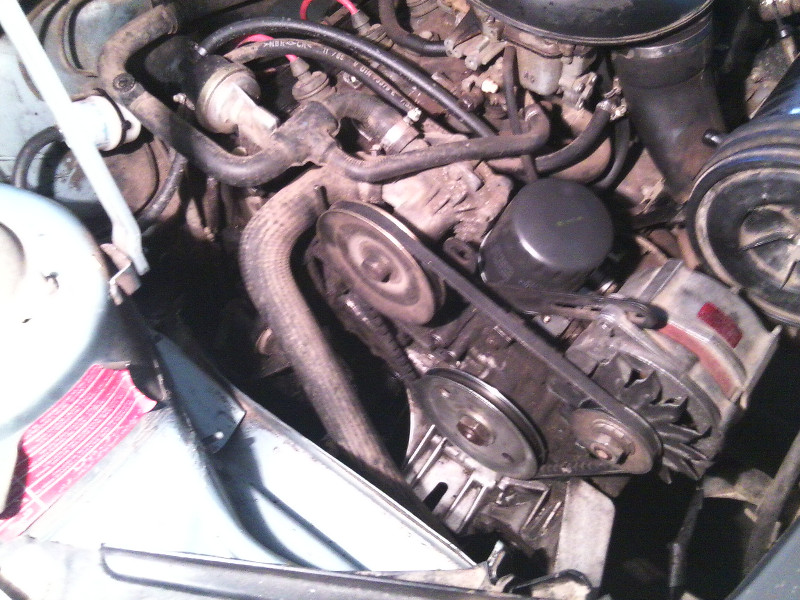

Week-end révision pour la XT : elle a donc 73 821km, et j'ai fait :
Vidange (15W40, 100% minérale :mrgreen: )
Changement filtre à huile
Changement filtre à essence
Le filtre à air, essence, et huile avait été fait lors du dernier entretien, mais il date d'il y a un an :
Nettoyage tête de delco + passage d'un produit "anti-humidité" (merci papa pour tes produits :mrgreen: )
Changement du joint spi de vilo (merci JPB pour tes conseils, la fiche pratique de l'opération sera faite)
Et un bon nettoyage du moteur ! Quand je disais qu'il est sale, c'est ... Un mélange d'huile, de terre, de branche, de feuille et d'herbe ... J'ai retiré un bon kilo (sans exagérer) de cette chose :
Un chiffon, une brosse à dent, et une paire de gant plus tard :lol: :
Il en reste un petit peu, mais c'est déjà beaucoup mieux. Ici c'est mieux qu'avant :mrgreen: :
Démarrage tout à l'heure, Il me manque de l'huile :gene: que mon père va ramener.
Voilà, bonne fin de journée à tous

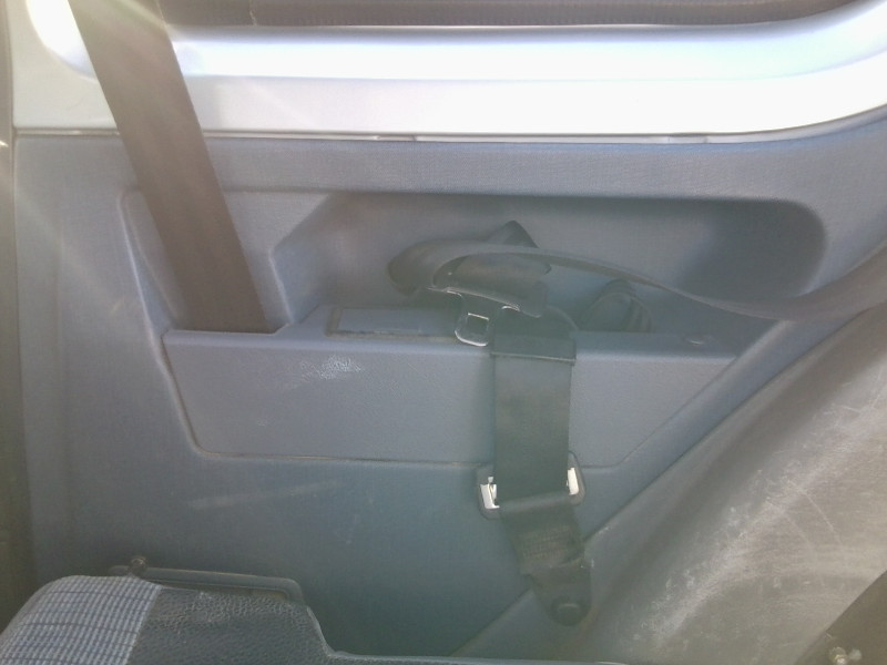

Qui sait comment ça se démonte ? :gene:
Juste la partie ou la ceinture est "rangée"

C'est clipsé? :grattetete:

Quand on regarde bien, à droite il y a une petite tête, mais si je tire dessus, j'ai l'impression que tout va péter :gene:

Pour la partie que tu souhaite démonter, je te conseille de retiré tout le panneau :) .
La petite partie est clipsé, mais c'est chiadé :? . pour eviter de casser un clips, mieux vaut le démonter entiérement :wink:

Tiens je ne savais pas que les XT avaient les panneaux de porte GTI à l'arrière :D

Bon bah je retirerai tout l'été prochain pour un grand nettoyage :lol:
Ce sont les mêmes que les GTI ? :mrgreen: Bon à savoir merci
