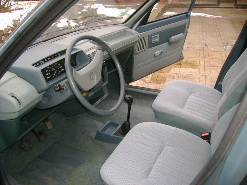

Je viens de remarqué que tu as des sièges AV de 309 Chorus :wink:
Re: [ greg205xs ] Voila ma 205 XA Multi 21.02.1986
Petit à petit la multi se fait jolie !! :cote:
Messages : 6130
Merci mais il y a encore beaucoup de travail :gene:
Dami, il sont comment les sièges d'origine ?
Messages : 14003
Comme ceci Greg :wink:
Messages : 6130
Merci l'ami :D
