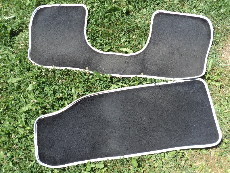

Comme vous le savez tous, les tapis avec le pourtour blanc faisait parti du riche équipements des 205 RG. Malheureusement, dans la mienne, ils était manquant, j'ai demandé les anciens propriétaires si il ne les avaient pas gardés, mais ils n'en avaient jamais vu la couleur, dommage.
Je me suis donc mis en quête de fameux tapis d'origines, mais c'est plus difficile que je ne pensait.
Puis j'ai trouvé une annonce avec des tapis, mais le vendeur n'en possédait que 3 (il manque le conducteur sans doute HS), le vendeur sympa me les as fait vraiment chère.
Avis aux personnes qui possède ce fameux tapis, je suis preneur :cote: :lol:
Les fameux tapisImage
Forcément ils sont très sales (a moitié moisi) mais pas abîmé du tout.
Comme je n'avais pas de tapis dedans et que j'ai horreur d'être dans une de mes autos sans tapis, j'ai mis ceux là de mon stock de pièces (provenance 106 RG) qui vont le mieux avec l'intérieur malgré que leurs formes n'est pas adapté.
Les tapis après un gros coup de karcher et de savon...c'est tout de suite mieux
Malheureusement, je n'ai pas réussi a nettoyé au karcher les bord blancs...complètement noir. J'ai donc utilisé le produit pour intérieur autoglym avec une petite brosse, et j'ai fait des miracle, c'est revenu plus blanc que blanc.
Je ne suis pas mécontent du miracle :wink:
Une fois en place ! :love:

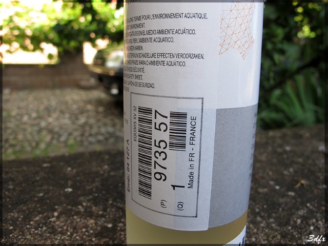

Merci Dami pour les infos.
Dernière petite question, le liquide hydraulique pour la capote, tu as une référence ? Il faut prendre quoi ?
Super pour les tapis !
J'adore tes sièges :bien:
Re: [dami] Ma p'tite nouvelle...205 RG cabriolet !
Bonjour Greg :hello:
C'est l'Equivis XV 32 , disponible en concession et également sous la marque Total.
Tu as toutes les infos sur les liens ci-après :
http://www.planete-205.com/forum/planet ... 7-510.html
et
http://www.planete-205.com/forum/planet ... 54366.html
L'huile hydraulique existe en grades 22/27/32/46/65/68/100 etc .
Celle qui convient pour les vérins de capote est le grade 32.
En fonction du fabricant elle se nomme Equivis/Tellus/Univis etc., mais conserve toujours les même grades .
