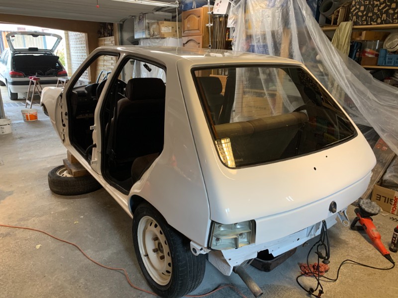

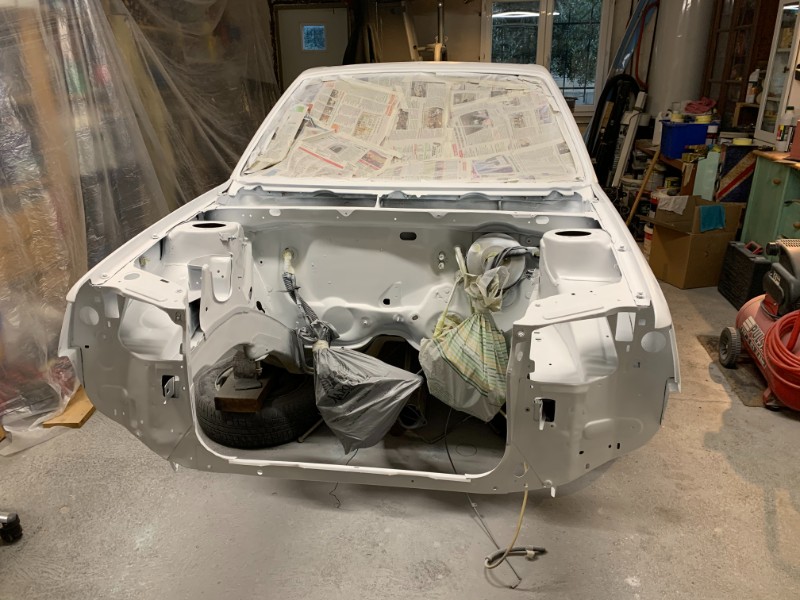

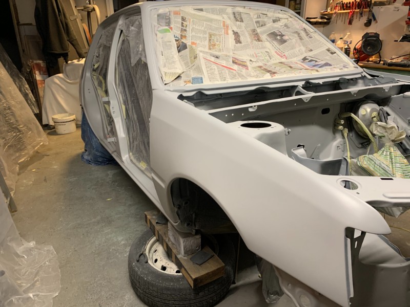

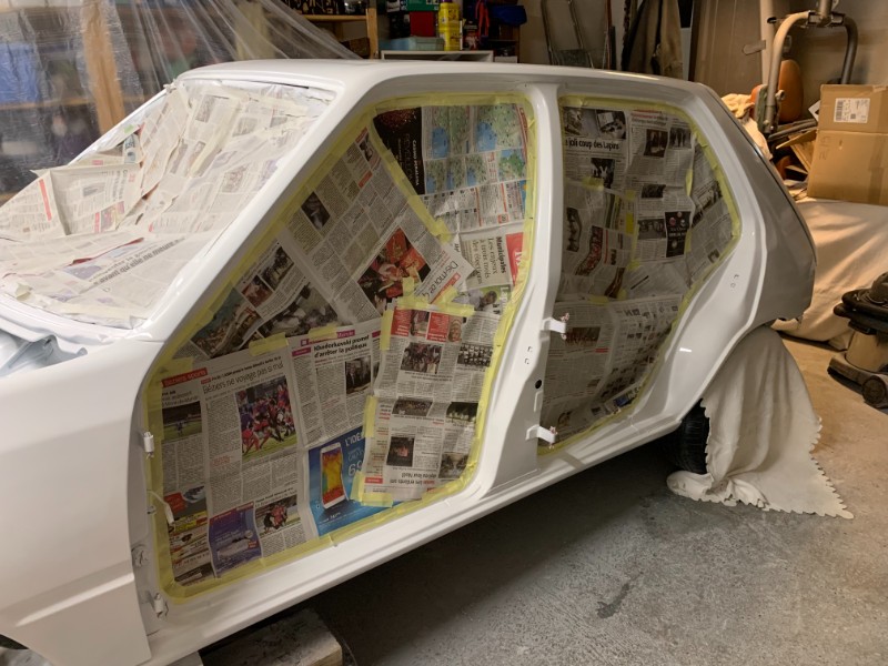

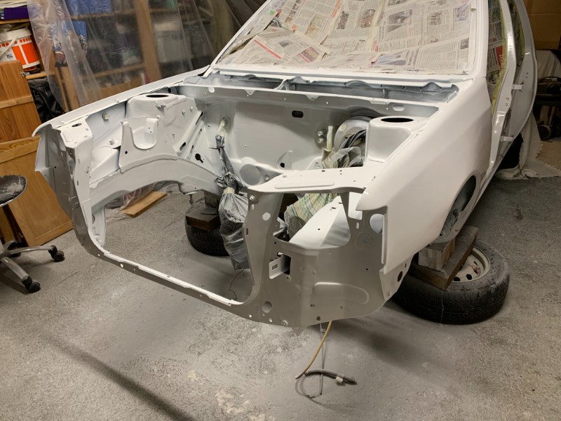

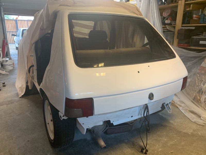

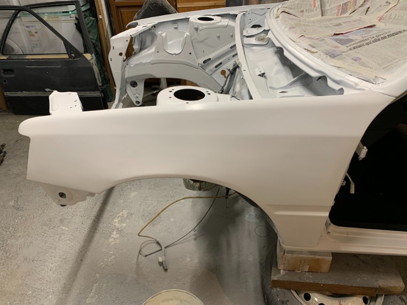

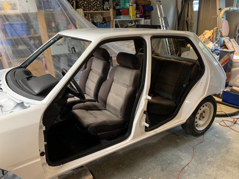

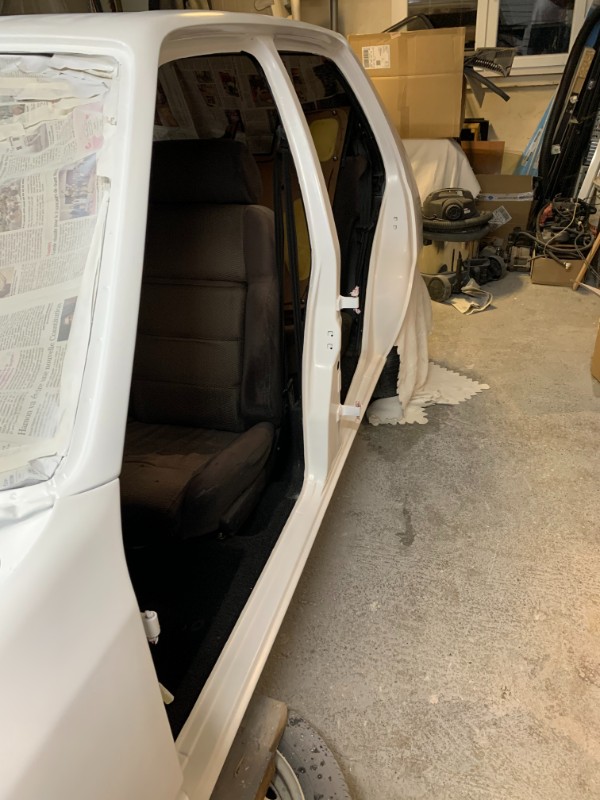

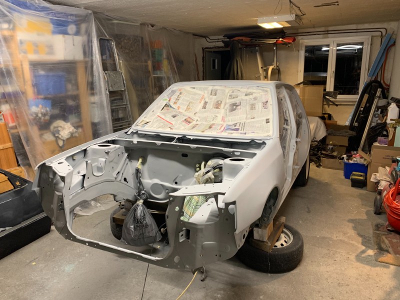

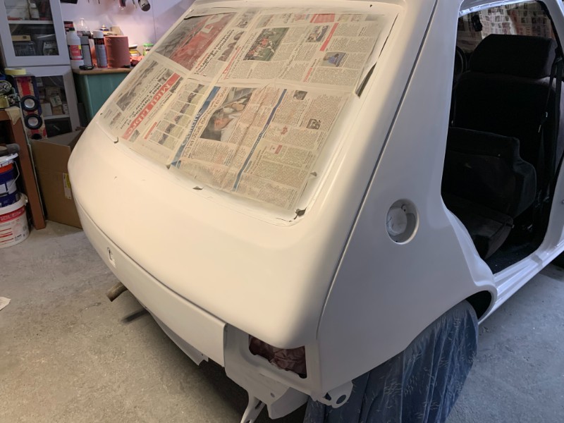

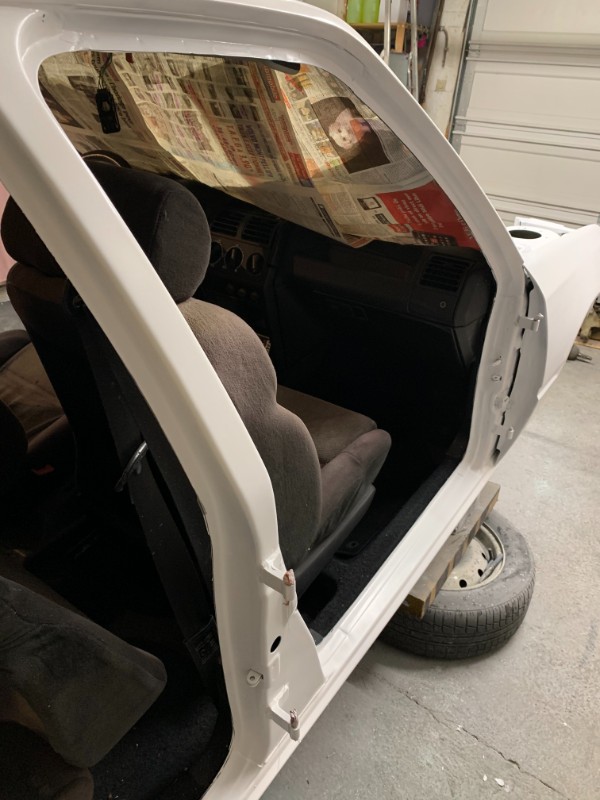

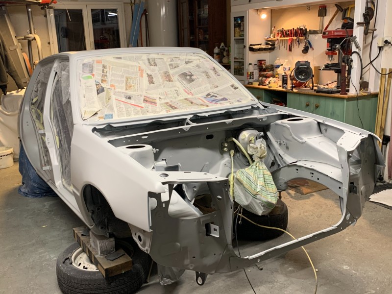

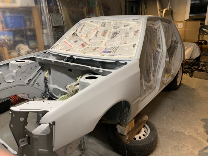

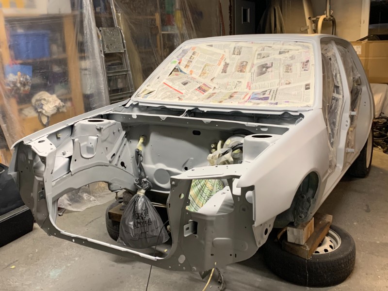

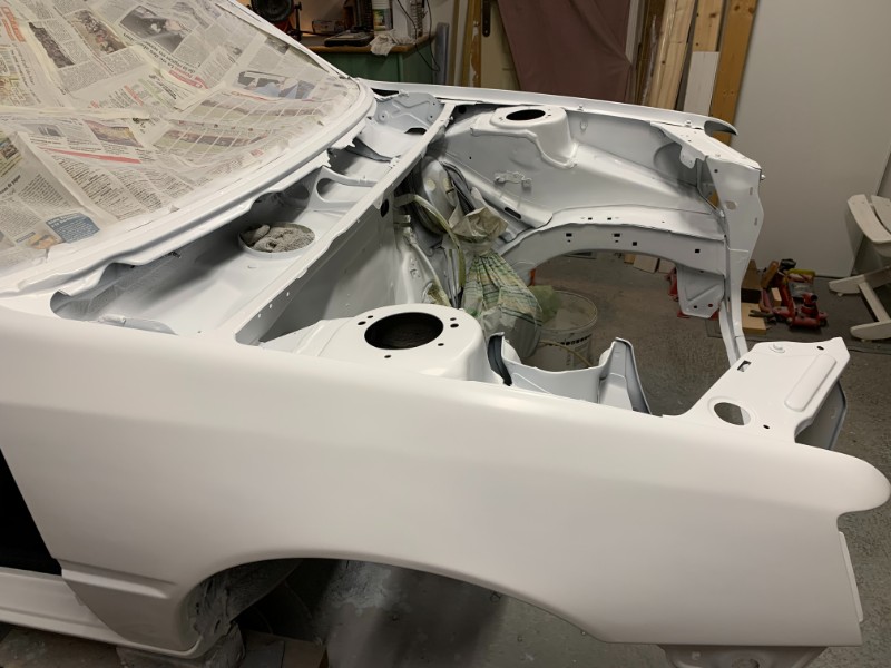

Sinon j'ai avancé sur la 205. Toute la caisse a été apprêtée et peinte. Quel boulot quand on ne l'a jamais fait. Enfin pour moi ca a pris du temps mais je suis assez satisfait du résultat.
Quelques photos de la voiture en apprêt :

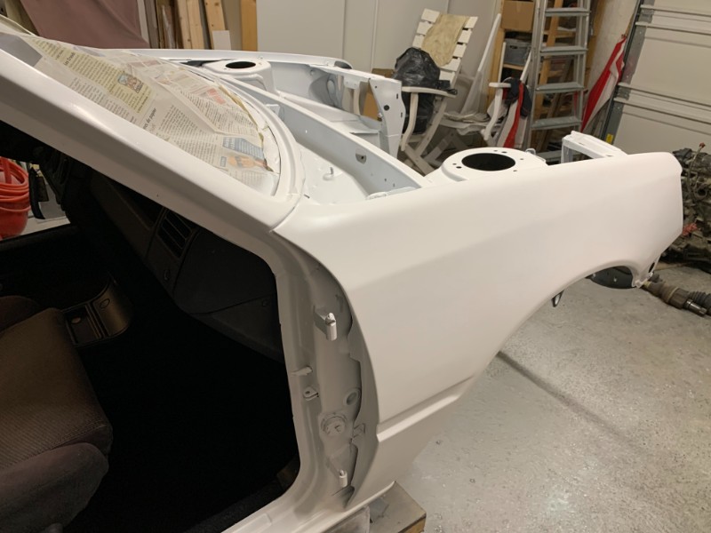

Ensuite j'ai poncé l'apprêt au 1000 puis 2000 et fait la peinture :

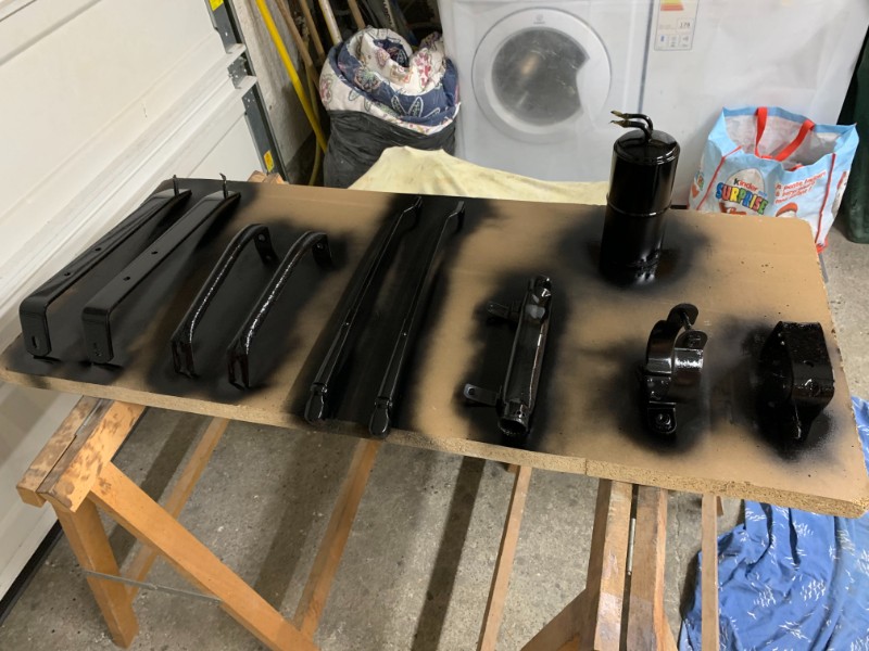

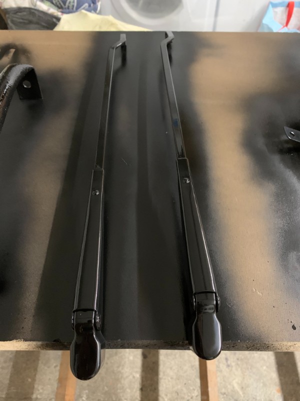

Et j'ai commencé à remonter quelques trucs pour libérer un peu le garage :

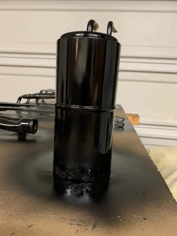

Et puis après j'ai peint quelques pièces qui en avaient besoin avant de les remonter :

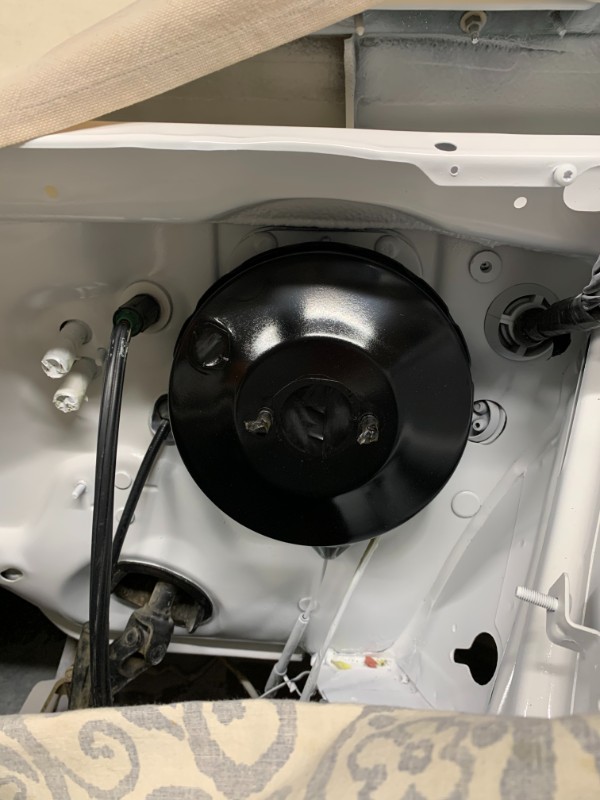

Le canister bien malade :
Et les flasques des freins arrières :

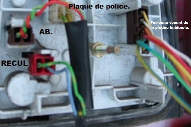

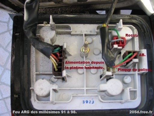

Une question : quelqu'un aurait il un détail du cablage du feu anti brouillard arrière et m'indiquer quelles sont les conditions pour qu'il fonctionne ? Avec ou sans les pleins phares je ne me souviens pas. L'absence des longues portées à l'avant qui étaient HS est elle gênante pour le fonctionnement ? Merci en tout de vos réponses.

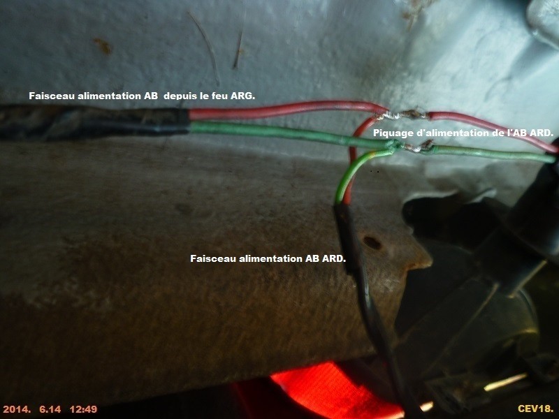

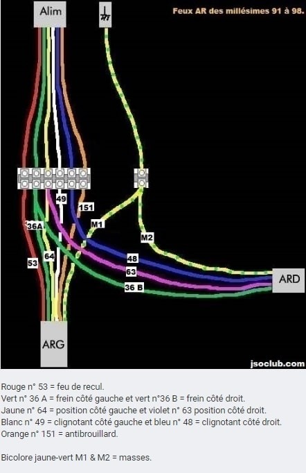

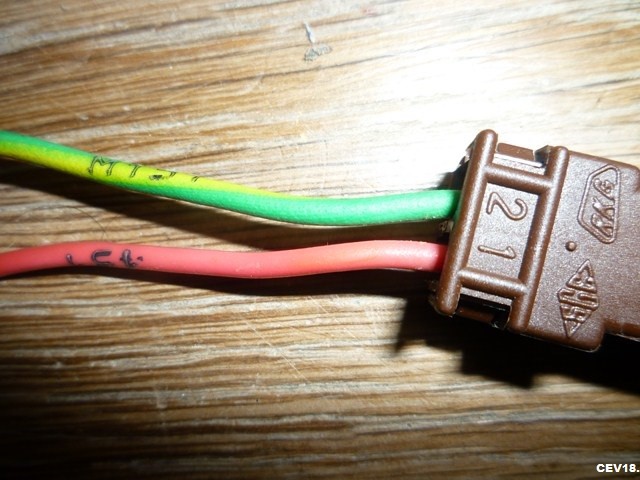

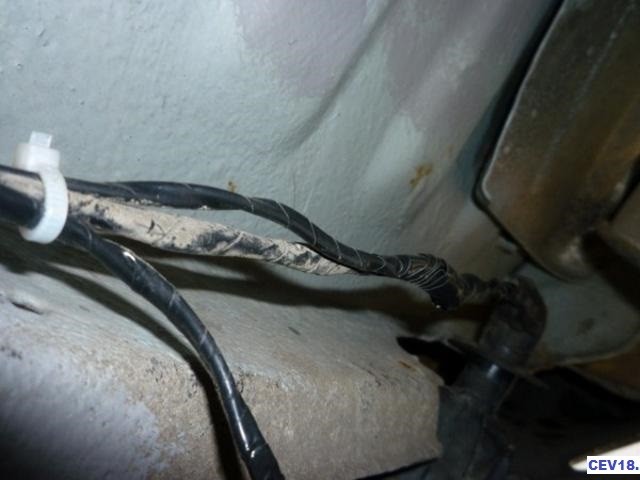

:voyons: L'antibrouillard arrière est branché sur le feu arrière gauche.
Petit connecteur marron à bornes, fils rouge et bicolore jaune vert , numérotés 151 M 151.
Le faisceau passe par l'intérieur de la caisse et ressort par le même trou que celui de l'eclairage de la plaque de police.

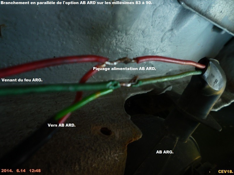

Schéma des feux arrière sur la phase 2.2 des millésimes 91 à 98 :
Branchement des connecteurs sur la platine du feu arrière gauche :
faisceau entre la platine du feu arrière gauche et le feu antibrouillard :
faisceau entre la platine du feu arrière gauche et les antibrouillards de la jupe arrière sur les millésimes 83 à 90.
Comme ils ont 2 feux de recul incorporés sur la platine, on peut donc ajouter un second antibrouillard à droite.
D'ailleurs, c'était une des options d'époque.

Merci CEV pour ta réponse effectivement plus qu'exhaustive. Je n'en attendais pas tant. Pour le faisceau oui j'avais vu qu'il venait du feu arrière gauche puisque pour la peinture je l'avais sorti. Un peu difficile à remettre mais ca a été. Ma question était surtout de savoir quelles étaient les conditions pour qu'ils s'allument lorsqu'on appuie sur l'interrupteur dans l'habitacle. Une fois que tout sera remonté au nouveau du compartiment moteur je pourrai vérifier tout ça. Mais je dois nettoyer les deux prises du compartiment moteur d'où partent toutes ou du moins une grande partie des masses de la voiture. Je parle des deux qui sont de chaque coté du radiateur et qui sont protégés par une sortie de préservatif en plastique ::d

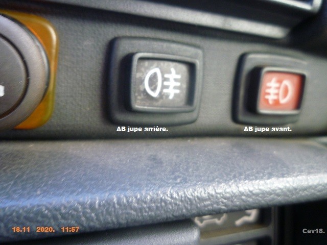

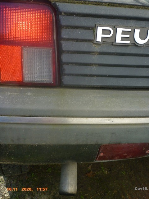

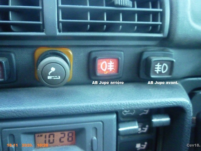

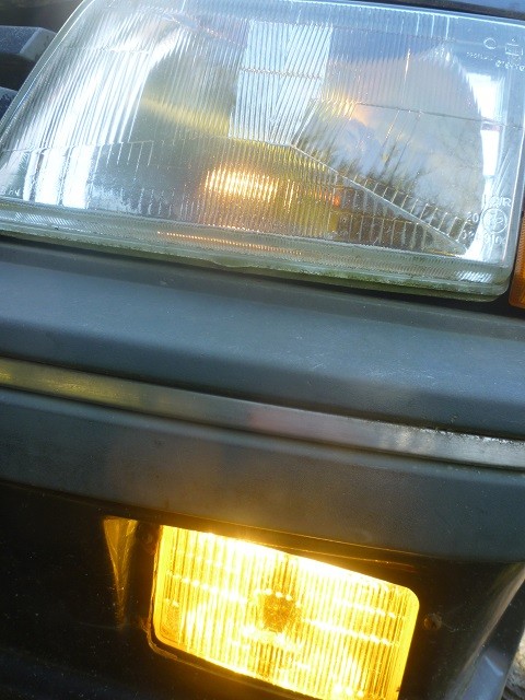

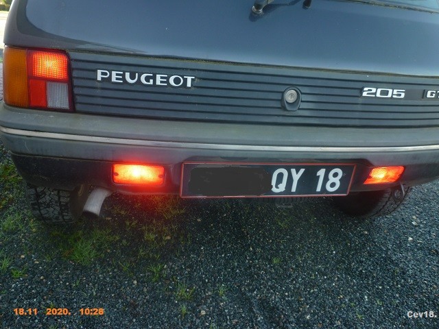

1) D'origine, le ou les antibrouillard (s) de la jupe arrière fonctionne (nt) uniquement lorsque l'interrupteur correspondant est enclenché et le commodo en position code.
Lorsqu'on met le commodo en position veilleuses ou en plein phares l' antibrouillard arrière s'éteint, même avec l'interrupteur enclenché :
Antibrouillards de la jupe arrière, avec l'interrupteur enclenché et le commodo en position code.
Antibrouillard de la jupe arrière avec l'interrupteur du tableau de bord enclenché et le commodo sur les positions veilleuses, puis plein phares.

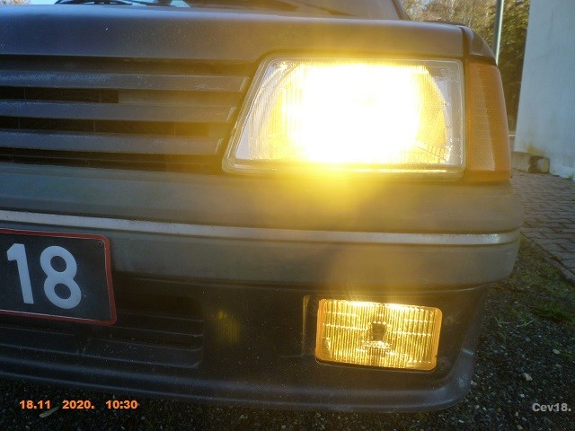

2) Les antibrouillards de la jupe avant fonctionnent avec l'interrupteur adéquat enclenché quel que soit la position du commodo : veilleuses/code ou plein phares :
Interrupteurs des antibrouillards avant et arrière enclenchés avec le commodo en position veilleuses, puis pleins phares.
Interrupteurs des antibrouillards avant et arrière enclenchés avecle commodo en position code.
Antibrouillards avant avec le commodo en position veilleuses.
AB avant avec le commodo en position plein phares.

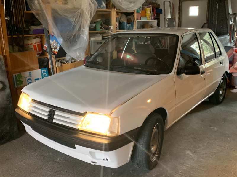

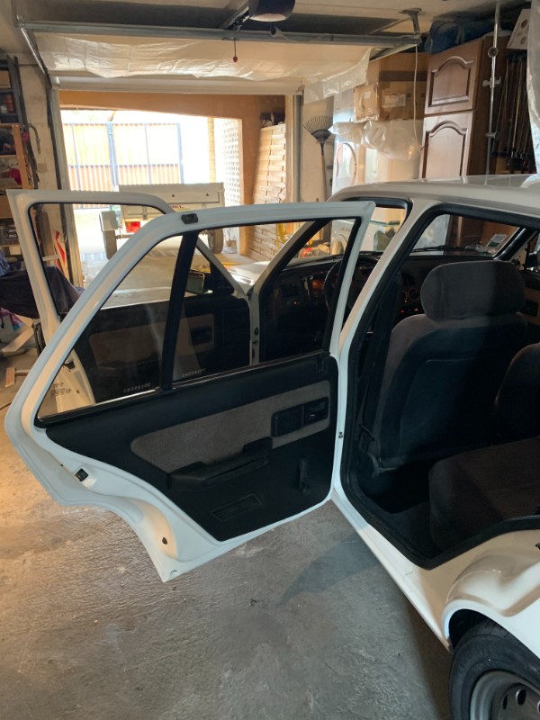

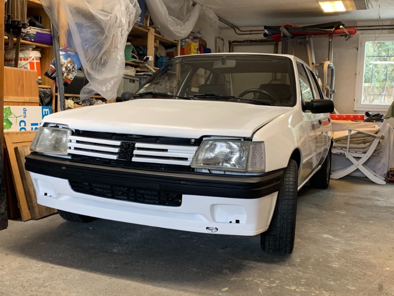

Quelques nouvelles du chantier. Ca avance toujours. Je suis pour l'instant en train de remonter un maximum de chose. Le berceau a été remonté et j'ai remis le moteur à sa place et tout rebranché. Bonne nouvelle il démarre encore :gene: J'ai donc changé embrayage, butée et guide, les deux bagues d'étanchéité de sortie de boite, Les joints du collecteur d'échappement seront changés. Ceux du collecteur l'admission l'ont déjà été. Il me faut changer celui d'embase de l'injection et le joint du carter d'huile. Celui du cache culbuteur a déjà été changé. Coté direction et transmission, j'ai changé les deux soufflets de direction et les 4 soufflets des cardans sont encore à monter. Au niveau Silent bloc moteur celui du coté passager avait déjà été changé. j'ai changé celui coté conducteur et le plus petit sur le berceau. J'attends le gros dans la semaine. J'ai aussi changé les silent blocs de la barre stabilisatrice. Les triangles et les rotules ont déjà été changés.
Coté frein, j'ai refait les étriers : soufflets du guide, pare poussière et joint intérieur. Et un gros nettoyage des étriers. Les supports de plaquette ont été droit à un bon nettoyage et un coup de peinture. Disques et plaquettes n'ont que quelques kilomètres. Idem pour les flexibles.
J'ai démonté l'essieu arrière et je l'ai dégraissé et nettoyé dans l'idée de le repeindre mais il n'en a pas besoin. Il était juste très sale. Donc je sortirai les barres de torsion pour les graisser. Ce soir je fais la peinture sous la caisse et si possible je remets l'essieu arrière à sa place. Les amortisseurs arrières étaient HS donc j'attends les nouveaux d'ici la fin de la semaine. Les freins arrières sont neufs : mâchoires, pistons, flexibles et câbles de frein à main gauche et droit.
J'ai attaqué les portes pour la partie ponçage et masticage mais les deux portes coté passager avaient bien chargé notamment la porte arrière dont toute la bande entre le joint de la vitre et la poignée était déformée. Quel boulot pour le refaire. Le capot est prêt à être apprêté et il me reste un peu de ponçage sur les portes coté conducteur.
Pour mes deux soucis du CT : le feu anti brouillard et le feu de recul j'ai trouvé pourquoi ils ne fonctionnaient pas. Pour le feu antibrouillard c'est que le branchement des deux interrupteurs anti brouillard et dégivrage arrière étaient inversés. Si si c'est vrai. Heureusement je m'en suis rendu compte avec le circuit électrique et les numéros de fil (151) ... Pour le feu de recul cela a été plus dur. J'ai testé la continuité entre les deux bornes du contacteur sur la boite de vitesse et cela fonctionnait donc il n'est pas en cause. J'ai suivi depuis la platine arrière tous les fils. Je précise qu'il y a du jus mais pas assez pour faire s'allumer une ampoule 21W. Tout juste une 5W. Je suis donc parti du fil 53 dans la platine arrière gauche qui est rouge. Je l'ai trouvé dans la boite à fusible mais ca m'a pris du temps. Ben oui tu cherches un fil rouge avec le n° 53 et donc tu cherches tous les fils rouges. Sauf que là le fil rouge est blanc dans la boite à fusibles :shock: Enfin c'est pas grave. Du coup pareil pas suffisamment de jus pour allumer l'ampoule. Je file dans le compartiment moteur, je ponte les deux cosses de la prise et la miracle ça marche. Je démonte le contacteur, le branche à ma prise, appui sur le téton et la rien du tout. Je prend un autre capteur (trop long pour cette boite) et la bingo ça fonctionne. Donc c'est bien lui. Moralité : même s'il y a continuité entre les deux bornes quand vous appuyez dessus cela ne signifie pas pour autant qu'il fonctionne. Du coup je dois le commander et le changer.
Je dois aussi m'occuper de poncer, de peindre les jantes et de changer deux pneus qui sont un peu fatigués.
Je pense qu'une fois que tout sera fini elle sera bonne pour le CT sans souci. Enfin j'espère. Sinon je ne vois pas trop ce qu'il me reste à faire.
Il me tarde de tout remonter et de la sortie du garage pour la voir dehors.
Je vous fais quelques photos dès que je peux.

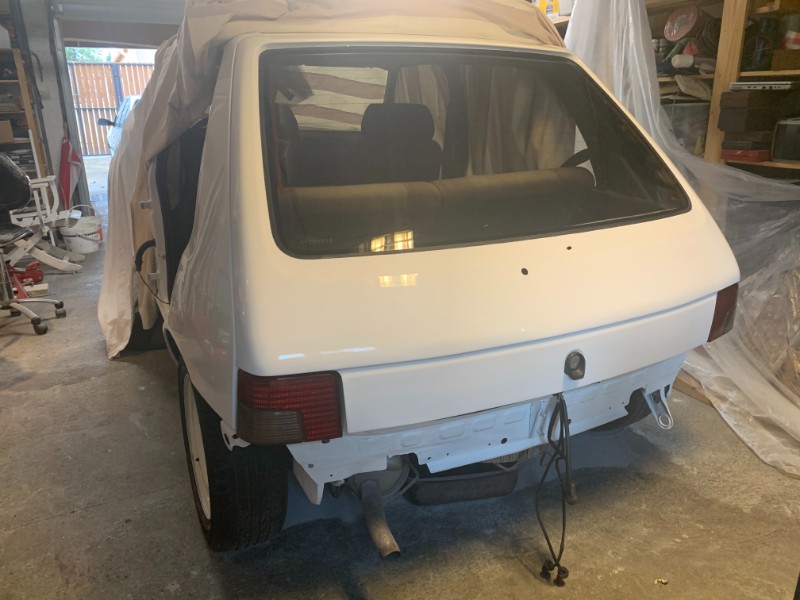

Bon la partie arrière de la caisse est traitée. Demain je vais pouvoir remettre le train arrière et la reposer sur ses roues. En attendant les nouveaux amortisseurs qui n’arriveront pas cette semaine à priori (merci autodoc) je vais remettre les vieux. Attention je ne critique pas. Une rupture de stock imprévus qui nécessite un transfert depuis un autre dépôt. Ça arrive.
Pas beaucoup de photos à vous montrer. Avec les gants pour passer le produit à base de goudron c’est pas facile et le tel n’aime pas le goudron. Et puis plangimg sur le tel ben ça marche pas bien.
Promis demain dans la journée.

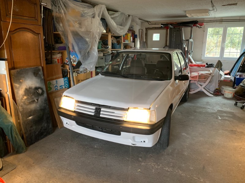

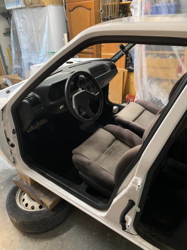

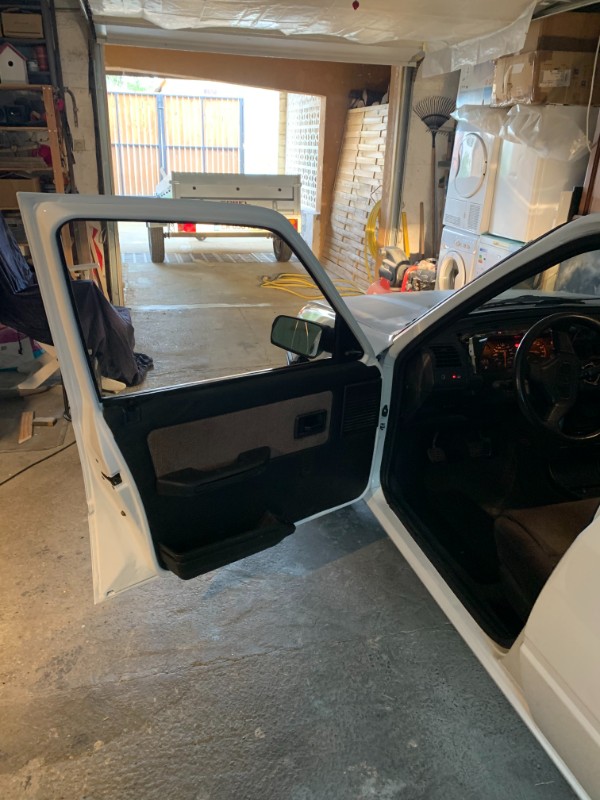

bon voilà le plus gros est fait. Il me reste quelques bricoles à faire comme :
- Changer les amortisseurs arrières
- Finir de réparer la casquette du compteur
- Regarder pourquoi le lave glace avant ne fonctionne pas
- Regarder pourquoi l'essui glace arrière est fainéant
- Revoir la purge du circuit de freinage
- Revoir la purge du circuit de refroidissement
- Changer deux pneus à l'avant
- Finir de peindre le capot face extérieure
- Recoller les baguettes en caoutchouc sur les portes et les ailes avant
- Remettre le pare choc d'origine en résine avec la baguette chromée et virer cette merde en plastique

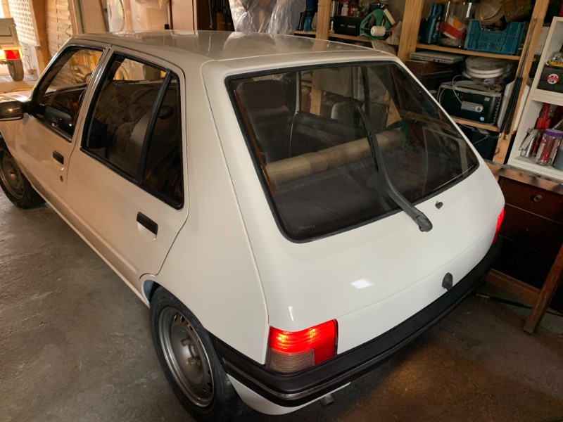

Allez place aux photos.
Voilà la suite quand tout est terminé.
