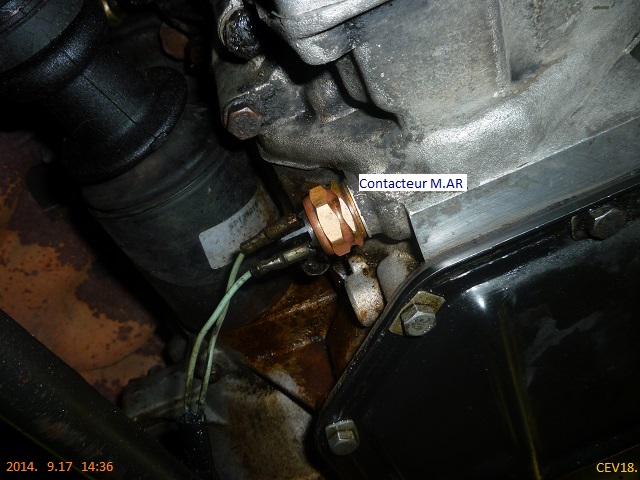

Ensuite, sous le moteur, près de le purge d'huile, il y a un contacteur marche-arrière, référencé TRW 2199, dont voici la photo :

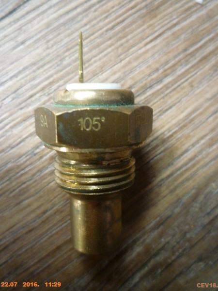

Je tenté de le remplacer par une sonde de température d'huile FAE 33660, achetée il y a quelques mois, sans succès car ce n'est pas le même pas de vis :
J'ai donc rebranché la sonde TRW 2199 et j'en suis toujours au même point. Je cherche à remplacer cette sonde pour commencer. Laquelle acheter, sachant que je n'ai pas d'indicateur de température, seulement un voyant d'alarme.

:voyons: Qu'appelles-tu la purge d'huile ?
Si c'est le bouchon de vidange situé sur le carter d'huile , il n'y a pas de capteur ou sonde d'huile à proximité.

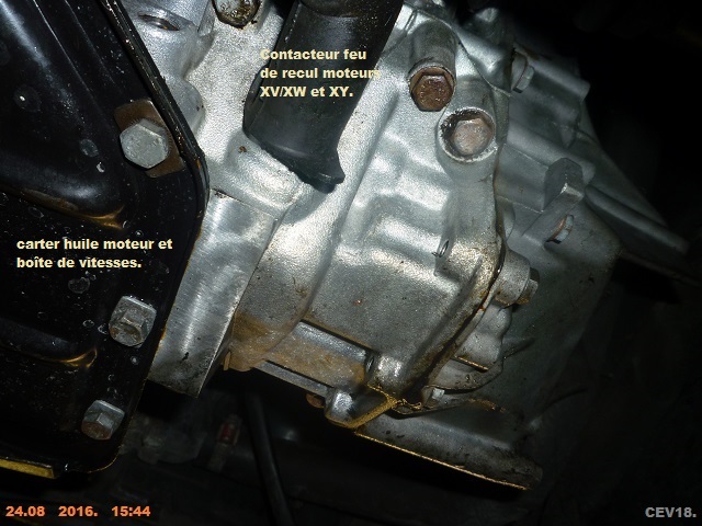

A proximité et sous la boîte de vitesses se trouve le contacteur des feux de recul :
Contacteur marche arrière avec son capuchon étanche.
Contacteur marche arrière sans son capuchon étanche.

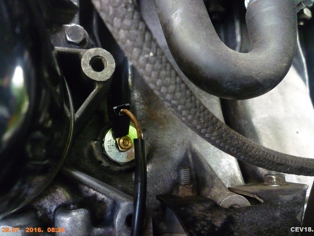

Le manocontact d'huile que tu as remplacé est bien situé à cet endroit :
Manocontact pression d'huile.

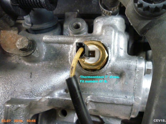

Thermocontact de température eau moteur.
Sur la mienne ,à moteur XY8 ,ils n'ont qu'un seul fil numéroté 30 (manocontact) et 47 B (thermocontact).
Je crois qu'il en a 2 sur le moteur XY7.

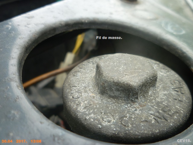

Si en rajoutant le fusible ça fout le bordel , il doit y avoir un souci de masse ou autre . :grattetete:

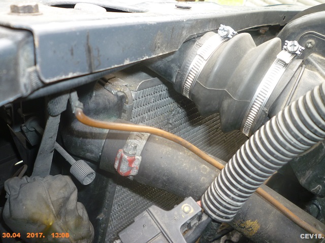

:voyons: Faudrait la masse de la carrosserie :
Elle située à l'avant entre le phare AVG et le radiateur au niveau de son bouchon de remplissage. :wink:

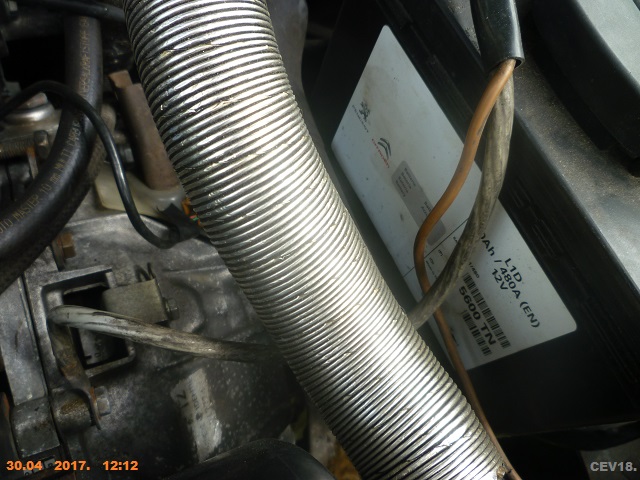

Masse carrosserie.
Masse du moteur.

Merci CEV pour les précisions. C'était le contact feu de recul.
Je dois préciser que lorsque je débranche le capteur de pression d'huile et que je branche le fusible, l'alarme disparaît. Je vais tester la continuité entre le fil relié au capteur de pression d'huile et la masse ... C'est bien la manière de procéder ?
