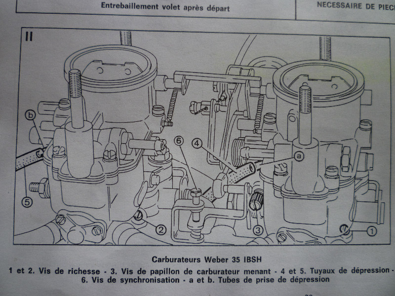

La vis horizontale situé entre les 2 carburateurs.
C'est la numéro 3 sur ce fichier RTA :
Il ne faut surtout pas toucher à la vis verticale n°6 située également entre les 2 carburateurs.
Elle sert uniquement à leur synchronisation .
Bonne continuation.

Et tu ne touches pas non plus aux vis 1 et 2. :wink:

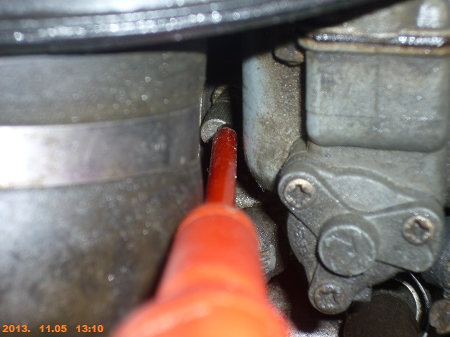

Petite photo du jour montrant son emplacement :wink:
Vis de réglage ralenti sur moteur XY8 à 2 carburateurs simple corps.

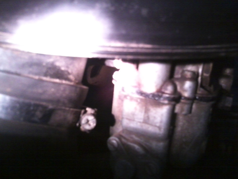

Malgré mes photos de qualité très moyenne, je suis allé voir par curiosité où elle était et comment j'ai pu la louper ... Sauf que je n'en voie aucune, il n'y en a pas !

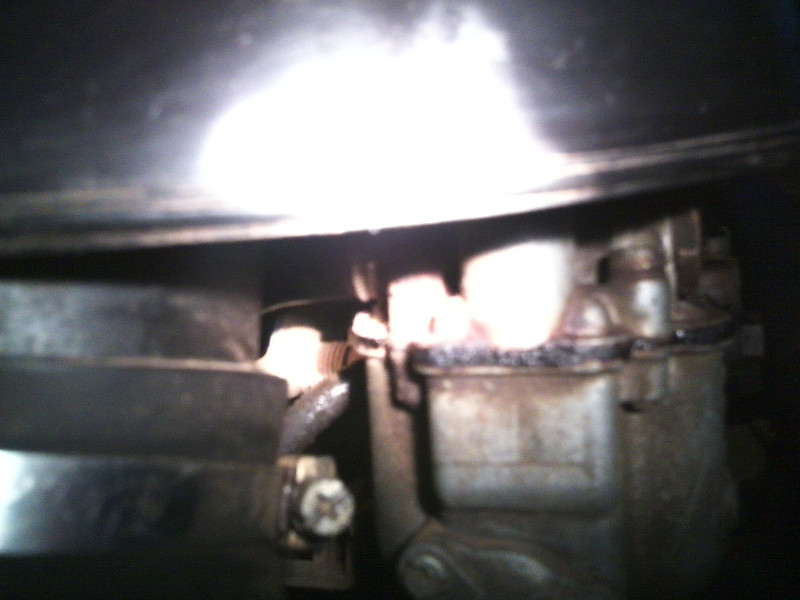

Après une vérification plus tard et en pleine nuit :mrgreen: j'ai trouvé la vis, qui n'est pas directement visible comme CEV, elle est beaucoup plus reculée. Mais elle est bien présente
