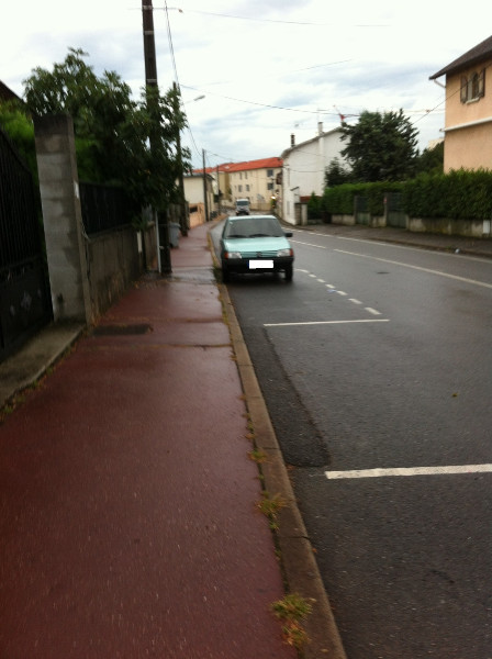

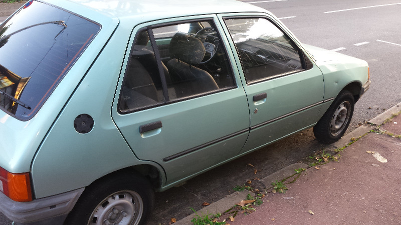

Les photos du vendeur :
==> Image
==> Image
==> Image

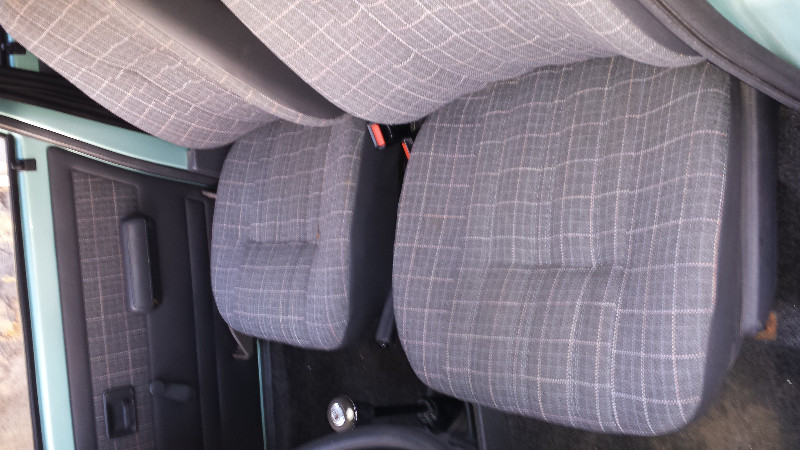

L'état des sièges avant :
==> Image

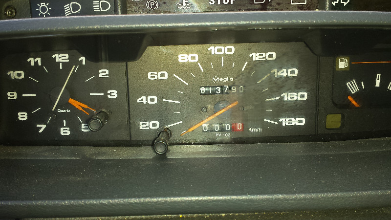

Pour les kilomètres, au compteur elle a :
==> Image
Mais, arf oui il y a un mais, le précédent proprio n'étant pas du tout bricoleur, a voulu changer ses ampoules de compteur et au lieu de démonter tout doucement à casser le câble de compteur !
Il nous avait dit que le compteur est comme ça depuis 2008.
Il se servait de la 205 uniquement pour aller au travail ( 2km )
D'après lui, elle aurait entre 30 et 35 000 km. Je vais donc partir sur 35 000km.
D'après moi, elle doit pas avoir plus car elle est vraiment propre.
Croyez moi, ça fait bizarre de poser ses fesses sur un siège dont les mousses ne sont pas affaissés !

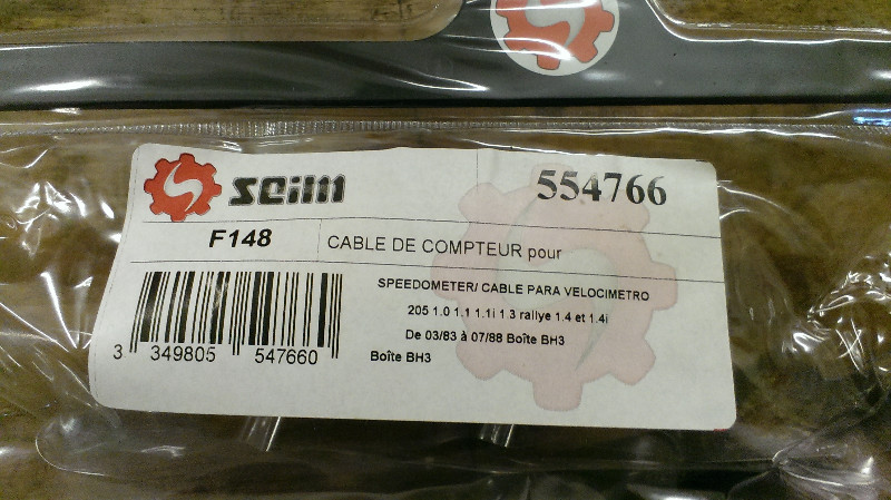

J'ai changé le câble de compteur avec notre ami Cédric qui était chez moi :)
La référence du câble :
==> Image
==> L'ancien câble :
==> Image
Pas trop de difficulté à le changer, hormis la partie à enquiller dans la boite, j'ai un peu galérer :gene:

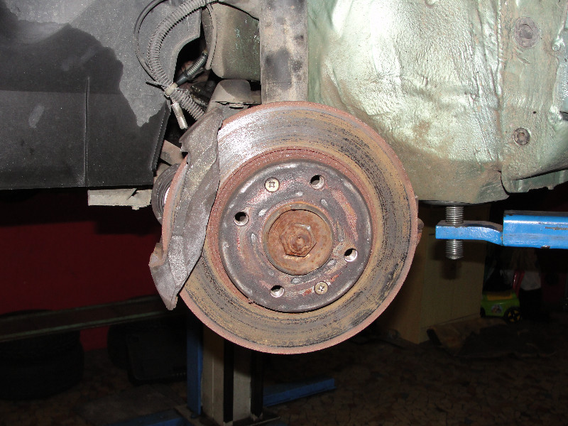

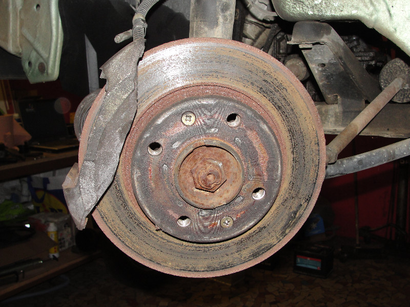

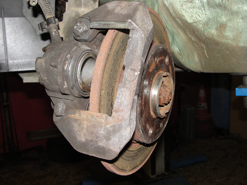

Ensuite je me suis attaqué aux freins.
L'état avant le démontage :
==> Image
==> Image
==> Image

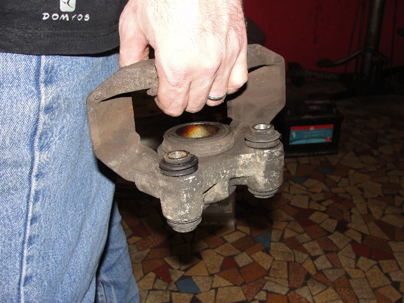

J'ai pris du TRW en disques et plaquettes.
Donc le programme était :
- Changement des flexibles.
- Changement des étriers.
- Changement des disques.
- Changement des plaquettes.
- Changement du lookeed de frein.
- Purge du circuit de freinage.

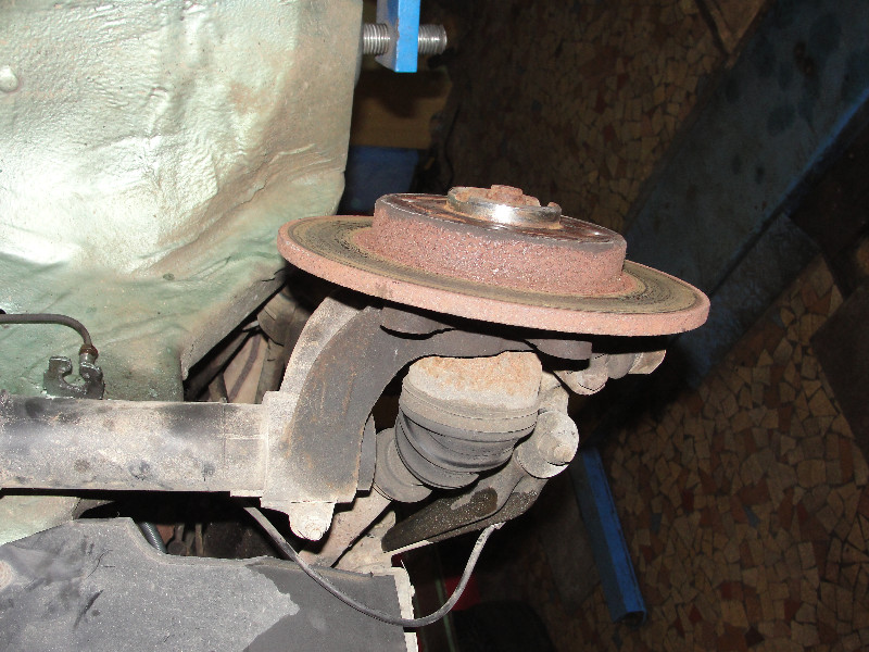

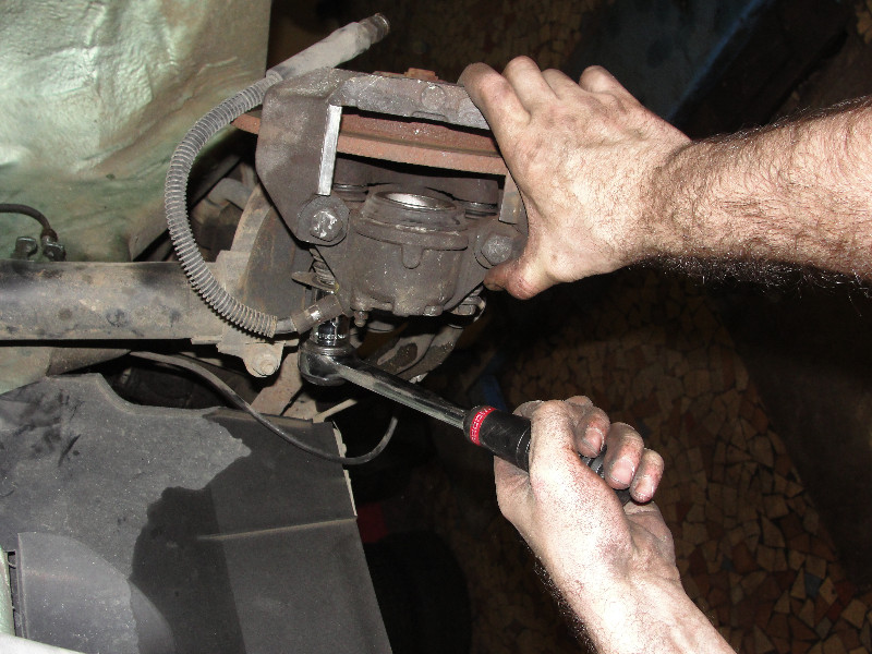

On démonte les anciens flexibles :
==> Image
Puis les étriers :
==> Image
Ça fait vide :
==> Image
==> Image
==> Image

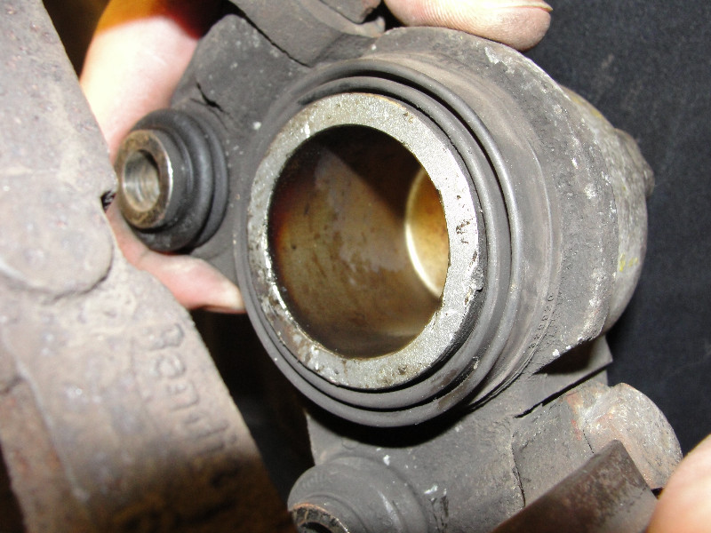

Les anciens étrier avait chauffer et par mesure de sécurité j'ai préférer les changer :
==> Image
==> Image
Les " nouveaux" étriers :
==> Image
==> Image

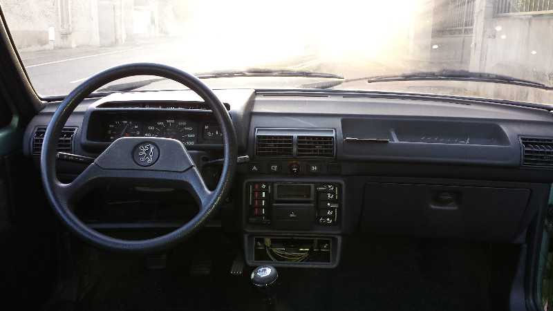

Magnifique cette 205 GR ! :bien:
L'intérieur est vraiment magnifique ! :wink:

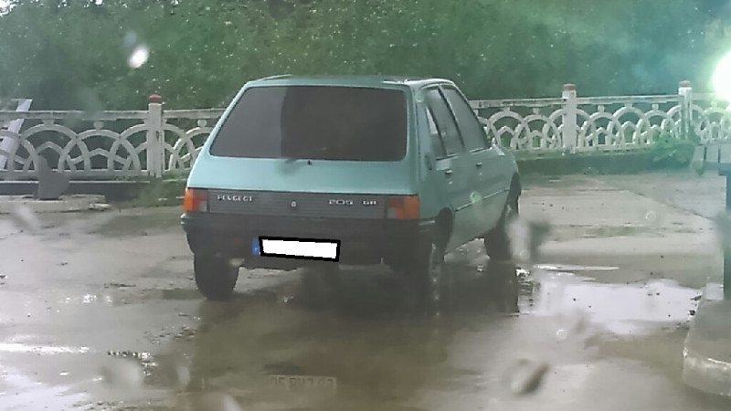

La vitre teinté à l'arrière fait un peu bizarre quand même, de toute façon, il fallait bien qu'il y ai un défaut :bleble:

Tu as raison Damien, l'intérieur est magnifique, pas un accroc !
Aurélien la vitre teinté à l'arrière fait bien bizarre oui :gene:

ça serait pas les bras de Cédric par hasard sur les photos de démontage de l'étrier ? :mrgeen:
