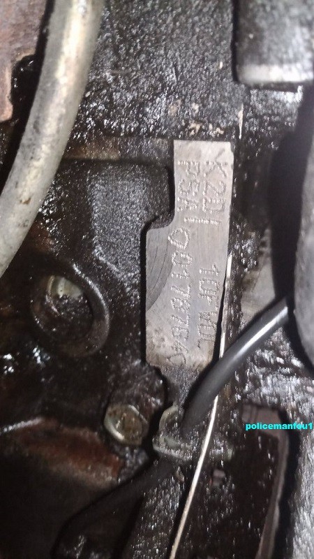

Oui justement j'essaie de retrouver le carbu d'origine mais ne connaissant pas grand chose sur les moteurs TU je ne sais pas si c'est un TU3S ou un TU3F2.
J'ai regardé la plaque moteur qui est bien rouillé et il semble écrit "K2D" ce qui correspondrait à un TU3F2 mais il serait apparu en 1992 de ce que j'ai pus lire et la mienne est de décembre 91
Si ces deux moteurs peuvent se différencier par photos je peux en prendre
A moins que le même carbu équipe ces deux moteurs et la pas de soucis, j'ai vu que c'était le SOLEX 32/34 z2 si je dis pas d'erreurs

Du 1er Juillet 1991 au 30 Juin 1992 , c'est un millésime 92
Le moteur T3S (S pour sport) code K2A, est monté sur les versions XS/GT et Roland-Garros des millésimes 88 à 92. :wink:
Le moteur TU3 F2 (F pour fonte) possède un bloc en fonte.
Sur les blocs en alliage la plaque du code moteur est rivetée.
Sur les blocs en fonte, le code moteur est gravée .
Code moteur K2D, gravé sur le bloc et correspondant à un TU3F2.
Emplacement code moteur sur les blocs en fonte. Le fichier correspond à un TU3FM (F pour fonte et M pour monopoint)
Sur les moteurs TU à bloc en fonte la courroie de distribution possède 101 dents tandis que celles sur blocs en alliage en possède 104 ou 108 selon le type de moteur (TU1/TU3/TU3A/TU9).

Merci des précisions
La plaque moteur est gravé comme sur la photo et non riveté et inscrite K2D donc c'est bien un TU3F2
Plus qu'à retrouver le carbu qui va et roule ! Merci
