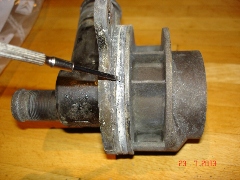

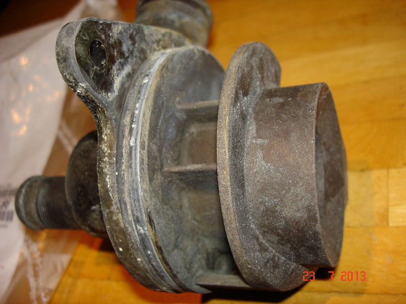

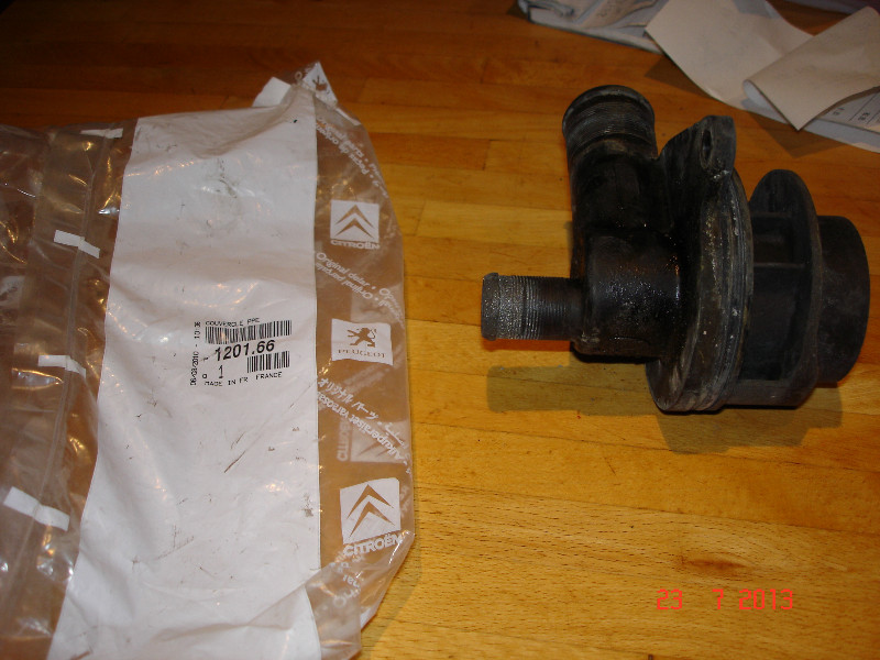

Je réedite le 24 07 2013 des photos puisqu'elles n’apparaissent plus sur cette fiche:
j'avais changé cette pièce sans la casser ; faut pas être bourrin, et si c'était a refaire , je ne changerai que le joint torique et vérifierai que çà ne perd plus.
je mets quelques photos puisque je l'ai gardé
sur cette dernière, à la pointe du tournevis, le joint torique.

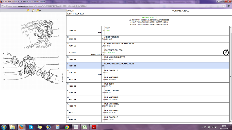

si c'est bien cette pièce qui fuit:
couvercle de pompe a eau ref 120166 vaut :40€17
joint torique ref 0593360 vaut 1€33
gaffe au démontage de ce couvercle, beaucoup l'ont pété......

Je fais remonter le post car il y a un soucis dans la référence du joint torique.
Le joint torique ref 05933 60 c'est le joint torique de l'allumeur, ce n'est pas celui du couvercle de la pompe a eau, d'ailleurs si quelqu'un pouvait me donner ca :oops:

effectivement, il y a une coquille dans la ref que je donnais à l'époque
là çà concerne les moteurs TU
repère 9 B: ref 120696 diametre 74
