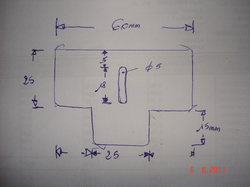

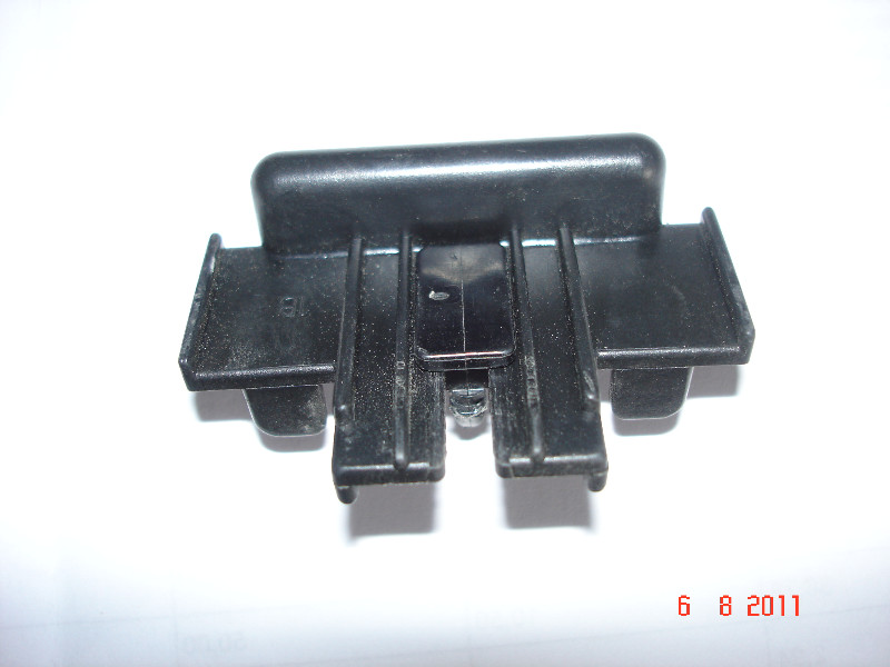

bonjour, sur nos 205, souvent les boites à fusibles pendent parce que le verrou pas trés fonctionnel a disparu. ( sur les 4 voitures que j'entretiens, une seule a encore cette pièce :

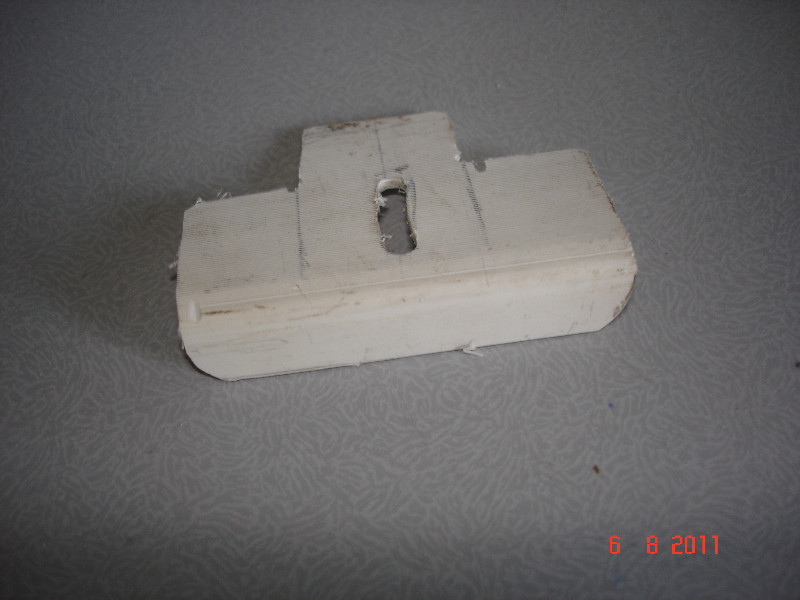

j'ai fabriqué une petite pièce de remplacement:

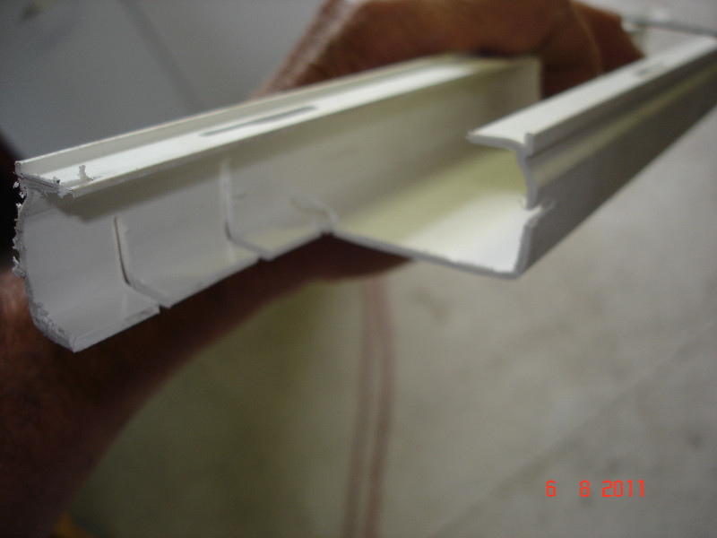

J'ai découpé dans le fond d'une goulotte d'électricien avec l'avantage que le fond est striée ce qui assure une meilleure acccroche;
les dimensions :
le principe de fontionnement ,identique à l'origine:

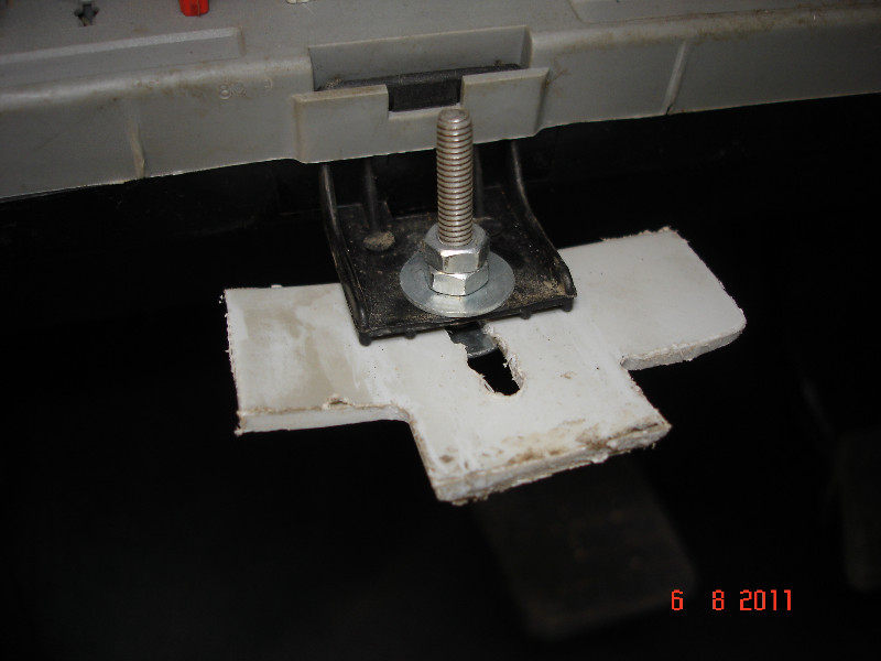

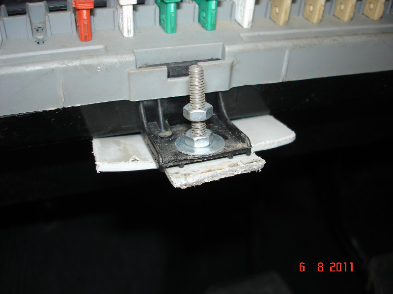

j'ai utilisé une visse de 4 mm avec une rondelle de chaque coté, puis j'ai serré le premier écroujusqu'a ce que le pastique circule sans jeu dans la "boutonnière" puis j'ai serré le contrécrou pour que çà ne se dévisse pas ( je sais pas s'il y a des écrous " nilstop" dans cette dimension
j'ai scié ensuite le filetage a raz du contrecrou.

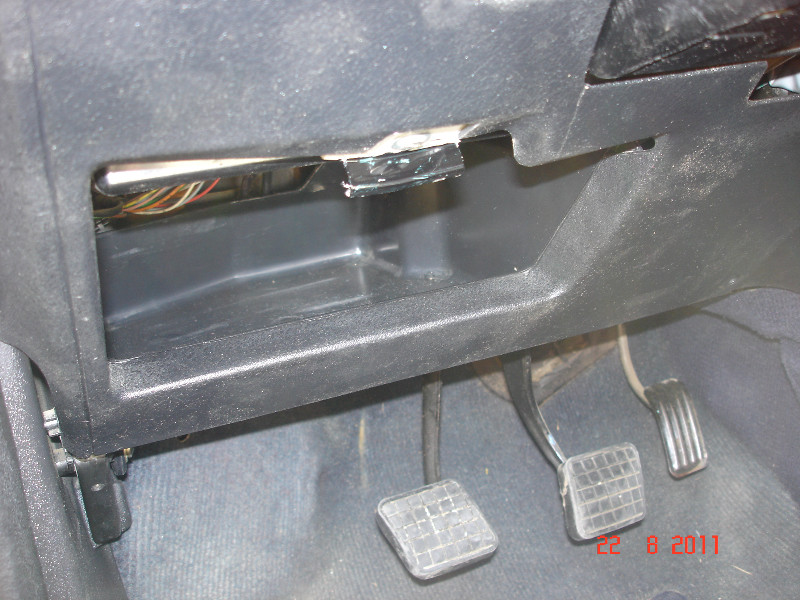

Une touche de peinture noire:
Voilà, çà fait moins désordre et çà rend le rangement disponible. :mrgreen:

Ca y est plaque refait selon les plans top ca marche. Merci du tuyau :bien:

tant mieux si mes " plans " t'ont servi!

Super sympa ce tuto! J'ai reporté le schéma sur un boitier de dvd noir, juste un petit ajustement et là c'est magique plus de fils qui dépassent comme tu dis. Merci beaucoup!
