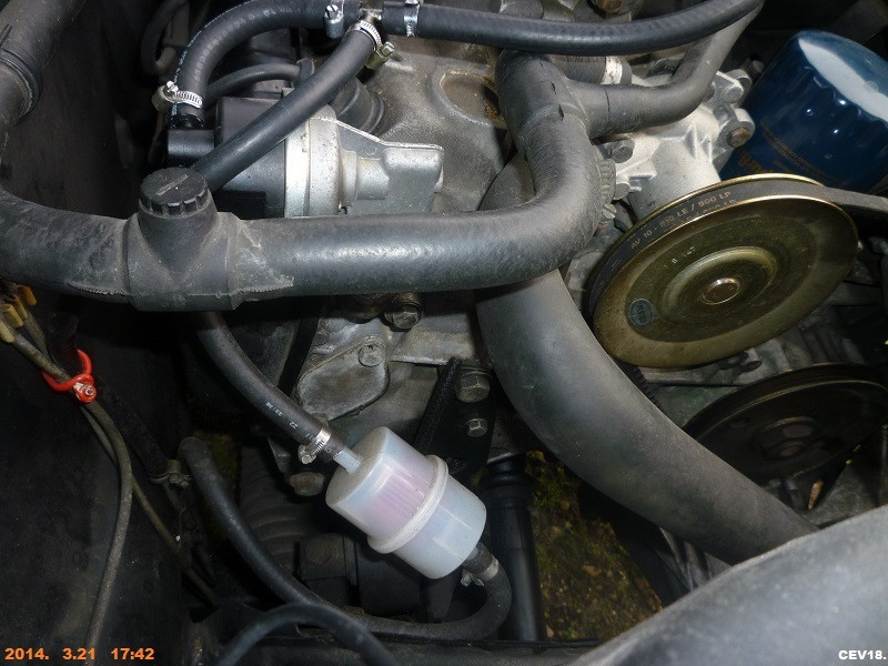

Le filtre essence du compartiment moteur est mal placé. :oops:
Un filtre se place toujours avant une pompe et non après. :wink:
Placé après il ne sert à rien sinon le mettre en pression.
Sur ma GT à motorisation identique à ta XS il est placé comme ça :

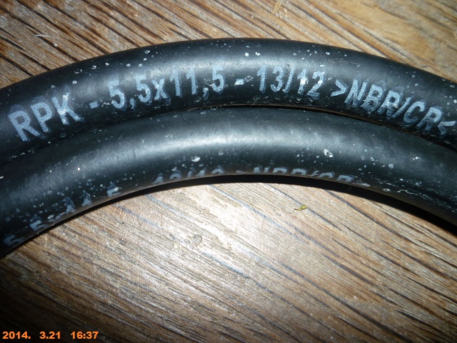

Les durites essence doivent être vérifier régulièrement ,car elles passent au dessus du moteur.
Sur la mienne elles ont été changées en Mars 2012 et je me suis aperçu ,hier,qu'elles étaient de nouveau craquelées.
Cela se vend au mètre et se remplace en quelques minutes :
Durite carburant vendue au mètre en concession.
Bonne et longue route avec ta Belle XS. :)

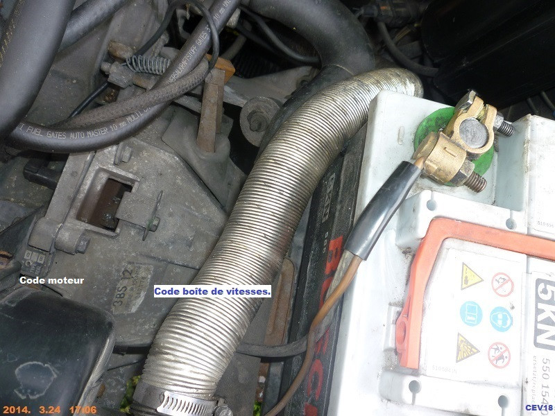

Tu n'as pas besoin de te baisser sous la voiture pour voir le code de la boîte. :wink:
Il est visible en ouvrant le capot ,tout comme le code moteur (à proximité de la jauge à huile ). :bien:
C'est ici :

Pour ce qui est de ma boite de vitesse, le code c'est 3BW12.

Sinon, j'ai fait le changement pour mon filtre à essence. Il est maintenant avant la pompe. Pas facile de mettre la bonne longueur de durite mis j'ai fini par réussir... :bien:
