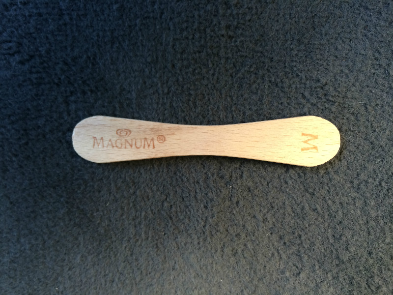

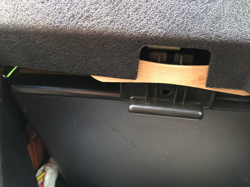

Comme je disais, pour faire tenir la boite a fusible, il faut un baton de Magnum.
On m'a demandé ou je le mettais, du coup voici des photos, car la Gentry y a eu droit aujourd'hui.
Le baton (aucun interet cette photo)
Le baton mis en place
Je n'ai même pas avancer le truc qui permet de verrouiller cette boite à fusible, puisque ca tient comme ça.

Oui on peut faire un trou, mais pas envie de m'emmerder. Quand je veux ouvrir la boite à fusible, j'enleve le baton et le remet apres. Ca prends 10 secondes.
