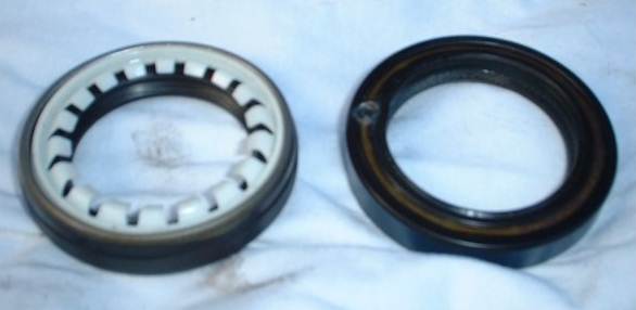

En fait ils sont lisses mais les "dents blanches" sont juste dessous, d'ailleurs elles servent de "protection pour ne pas abîmer la lèvre du SPI en emboîtant le cardan" selon JPB, j'en conclue qu'un SPI dont on voit les dents est HS ..?

voila a quoi ressemble le joint une fois déposé:

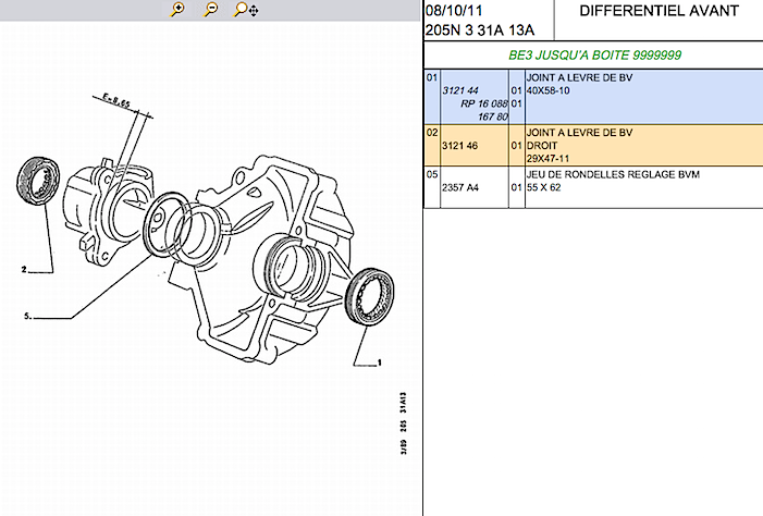

Edit: la différence d'épaisseur apparait bien en comparant la doc d'époque (en haut) avec celle actuelle (en bas):
