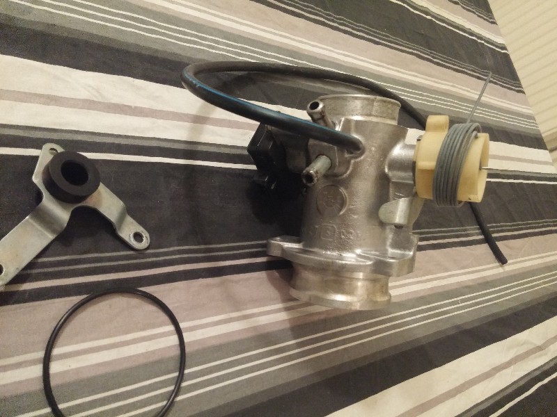

vérification & nettoyage TAA
Préréglage papillon/injection TAA façon dethomaso

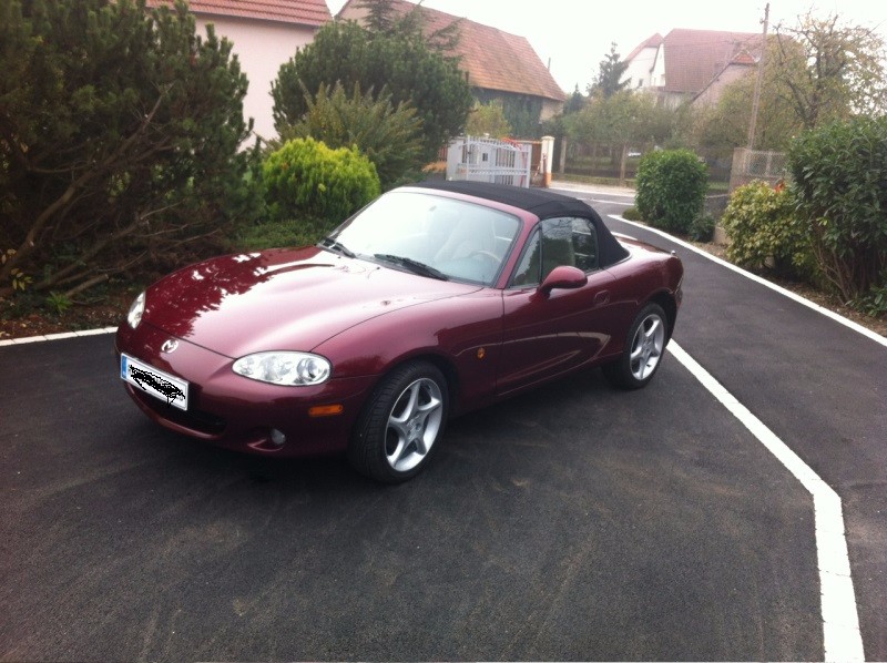

évidement ma maman adoré n’étant pas consciente du boulot accomplit sur sa 205, a craqué une foi de plus :pompom: ...sur une .....mx-5 red passion:
tres bon état, un peu rouillée au endroit ou il faut pas...bref ..
un pti comparatif CTI MX-5:
Je me suis retrouver idiot avec deux sacs de courses bien remplit, en mx-5, ils ne rentraient pas dans le coffre, alors que la 205 a 4 vrais places et même un coffre.
a par ce défaut ENORME, la mx-5 est une petite propulsion très confortable ce qui fait ces atouts, mais la 205 est une voiture adorable et surtout ,une voiture a tout faire.
mx-5 red passion

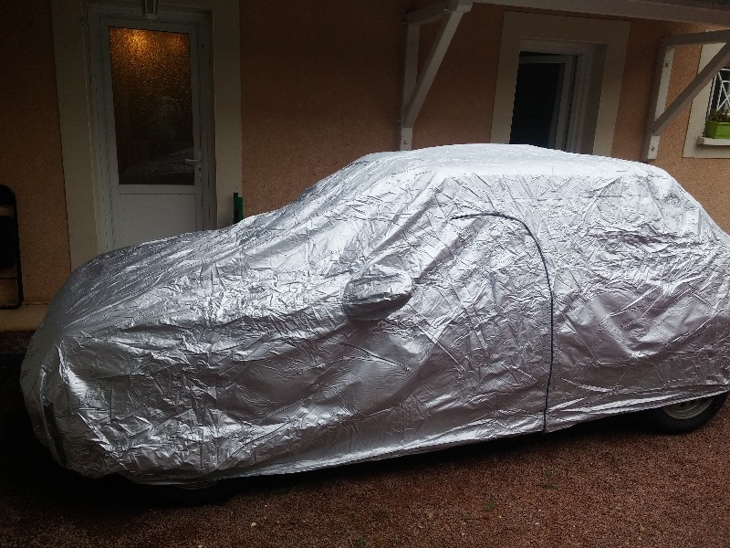

VOICI LA CTI ATTENTION LES YEUX TAAADIIIINNNNNNNNN:
Ba quoi?c'est quoi le soucis?
Peugeot ne ce décidant pas a nous faire des joints de cab, c'est ce, a quoi elle ressemble par jour maussade..
okok je leve la bache: VALLELUNGAAAAAA!!

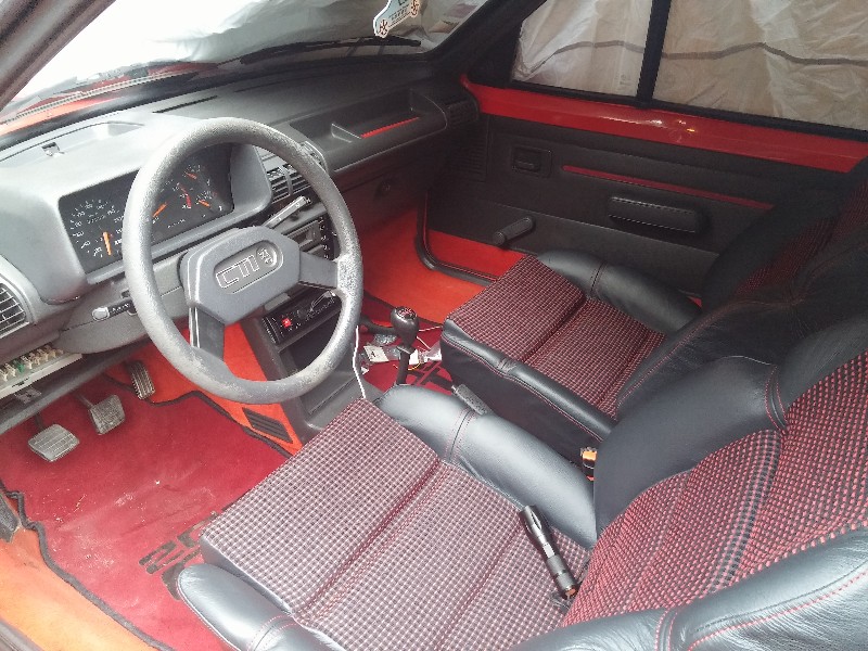

L'interieur avant:
apres:

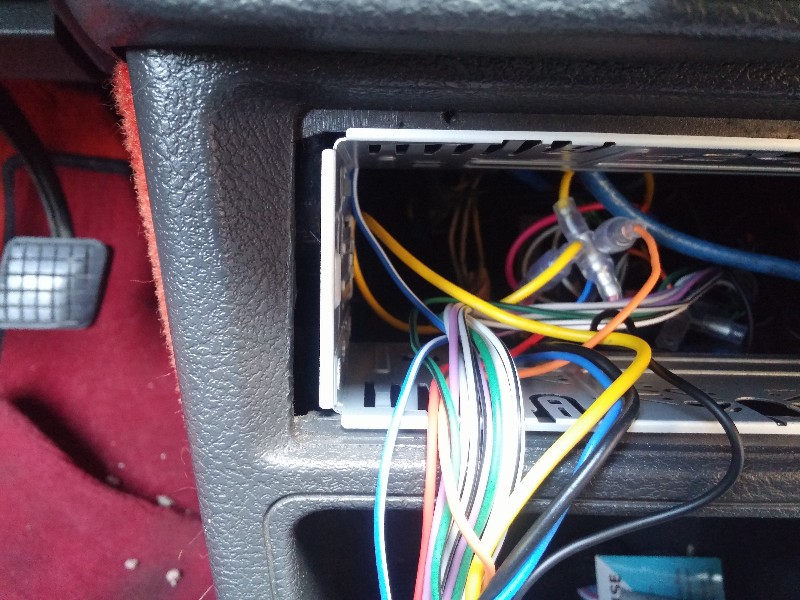

démonter la console, m'a permis de voir, qu'un pyromane a du s'occuper du faisceau du poste.
mais il faut avouer, que la nouvelle console change tout niveau esthétique!
donc demain fer a souder, étain et gaine thermique seront les nouveaux amis de madame CTI !

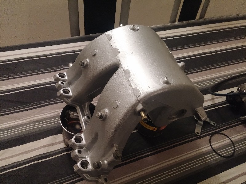

En attendant la réfection de ma culasse ,je fait un peu de nettoyage:
Attention fumer tue !:
Comme neufs :bien:
