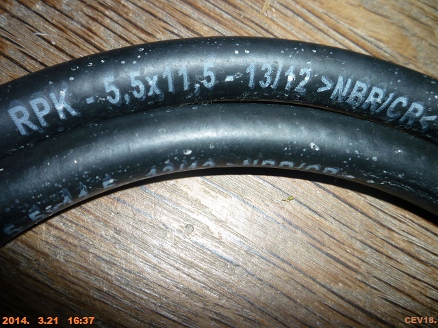

:voyons: De quelle durite s'agit-il exactement ?
Sur l'XY8 , à carburateurs Weber ,il y en a 2 reliant les carburateurs entre-eux.
Sur celui à carburateurs Solex , le montage de celle à carburant étant différent ( raccord 4 voies).
1) LDR en bas.
2) Carburant en haut.
Celle à carburant étant de la durite vendu au mètre :
Durite carburant vendu au mètre , provenant d'une concession Citroën du coin. :wink:

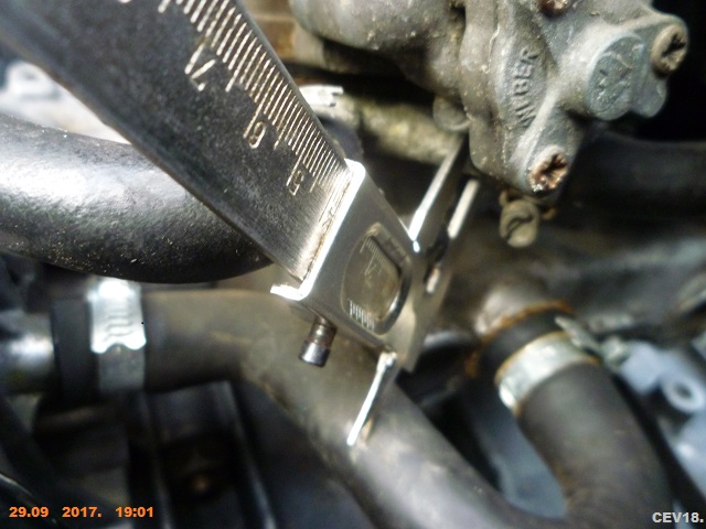

Pour ma part, c'est celle la (WEBER) que j'ai pu mesurer
205 CT de 1988 - 133000kms
Re: Refabrication durites de moteur X
Effectivement ,Il s'agit bien de la durite LDR des carburateurs. :bien:
Edite :
:voyons: En prenant la mesure, avec une ficelle et sans démontage , ça donne 16,5 cm sur la mienne.
En se basant sur une longueur de 20 cm ,on devrait donc être bon . :wink:
Le diamètre extérieur de l'embout mâle, sur lequel ladite durite est fixée ,étant de 10 mm.
:annoce: On attend d'autres avis .
