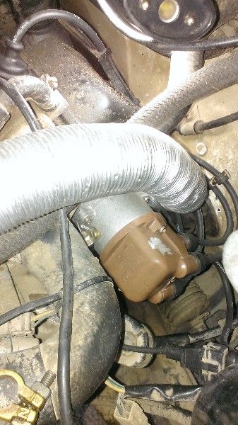

Sur la mienne je devrais avoir un ducellier 525302 pour moteur xw (tete de delco avec agrafe) hors ma tete de delco est tenu avec 2 vis et d'apres mes recherches j'aurais un allumeur ducellier 532431 pour moteur xv8 .
Mon code moteur c'est 109F
Merci de m'eclairer car j'aimerais commander le bonne allumeur pour mon moteur

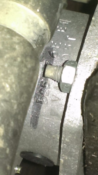

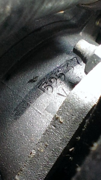

je viens de deposer mon allumeur et la reference indiqué dessus c'est Ducellier M146E 2525573A
que peut-on monter comme autre type d'allumeur car le miens est galere a trouver sur les bon coin

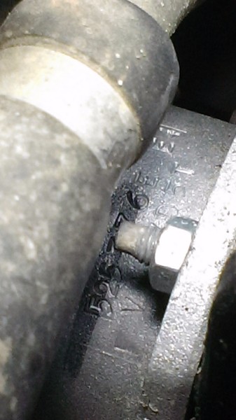

Salut Mecanovi
Voici ce que j'ai sur mon Multi à moteur XW7 ( 109 F )
Alors d'après ce que l'on peux lire :
525376E
Voilou
525376E
Voilou
