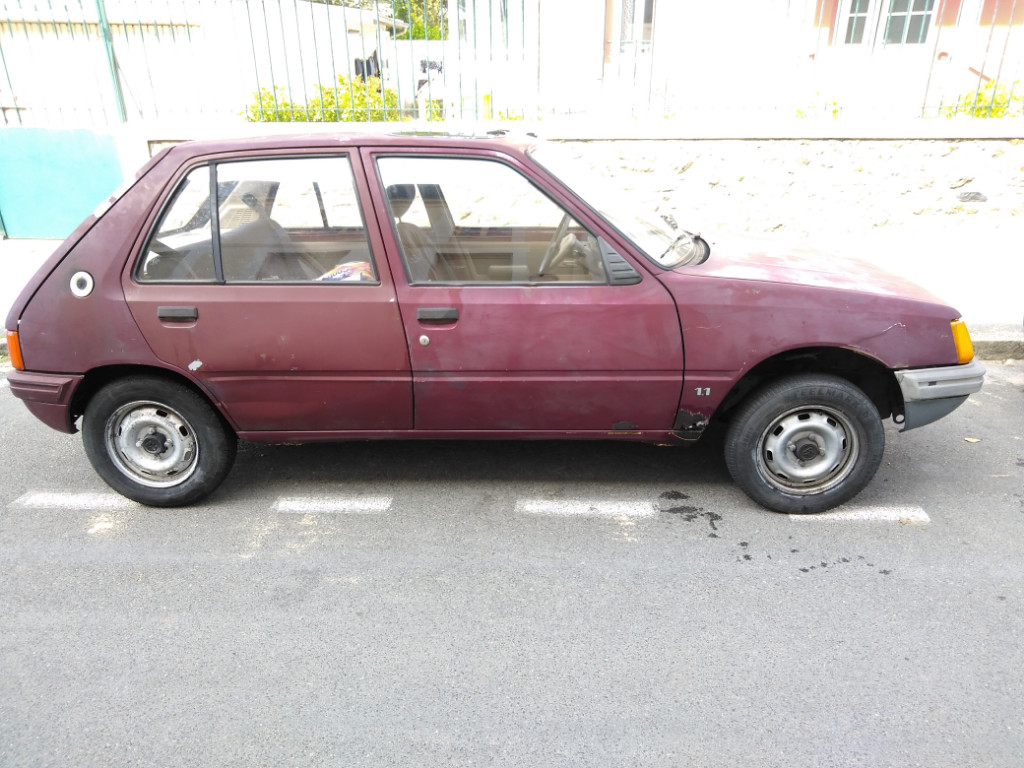

J'ai récupéré la voiture de mon enfance, une GL de juillet 1983, moteur XW7 de 1.1L, couleur rouge bordeaux bien d'époque, 130 000 km au compteur.Une vraie petite beauté... Du moins dans mes souvenirs parce qu'elle commence à sentir le poids des années : quelques points de rouille, des selleries hors d'âge, des passages de vitesse parfois un peu difficiles : j'ai déjà eu recours à ce forum pour résoudre quelques petites bricoles, mais je compte passer a la vitesse supérieure a mesure que les finances me le permettront ! D'où une petite présentation :
Mis à part un autoradio récent, un levier de vitesse et un comodo différents récupérés sans doute dans des casses, quasiment tout est d'origine. Le moteur tourne bien, besoin d'un peu de starter pour chauffer mais ensuite c'est comme une horloge.
La sellerie est une catastrophe mais pour le moment je vais me contenter de mettre des housses. Connaissez vous des housses correctes qui ressemblent un peu aux tissus d'origine ? Celles de Norauto ne sont pas vraiment élégantes...

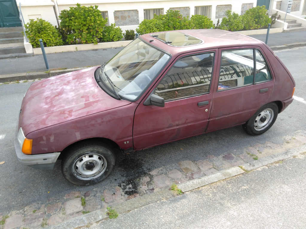

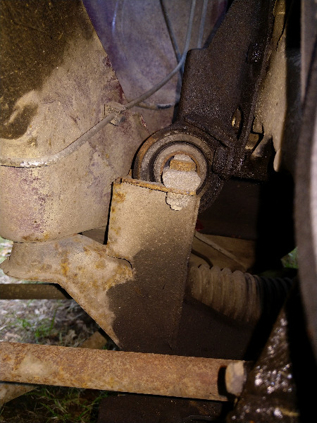

Ce qui m'inquiète le plus, c'est l'état de corrosion de la carrosserie : elle a passé du temps près de la mer, et la rouille commence à attaquer assez rudement après 35 ans de services ! Les passages de roues avant sont complètement rongés notamment :

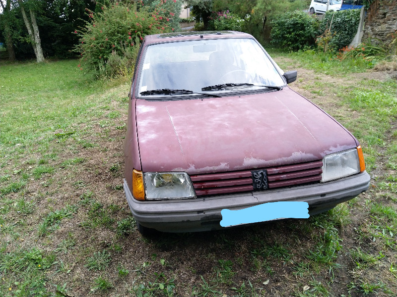

Et puis il y a des petites taches partout sur le capot et le toit
Image Image
J'ai regardé vite fait sous les tapis que j'ai pu soulever et je n'y ai pas vu de corrosion, mais il faudrait que je la mette sur un pont pour inspecter le bas de caisse.
Et enfin, je me demande ce qu'il faut penser de la corrosion du coté du cylindre de frein et des attaches du moteur
Qu'est ce que vous en pensez ? Pensez vous que l'état de corrosion soit gérable sans y investir des fortunes chez le carrossier ?
Merci beaucoup de vos conseils !

Belle présentation et belle 205 :D :bien:
Pour la rouille le diagnostic ne coûte rien, il faut regarder partout quitte à retirer les sièges et la moquette pour voir le plancher.
Du côté des ailes avant, je dirais que ce sont surtout les ailes qui sont rouillées. Elles se démontent relativement facilement et se remplacent pour une trentaine d'euros + joint de carrosserie.
Le plus dur est de trouver les pièces de la bonne couleur.
Il faut aussi regarder au niveau du support de batterie, derrière les phares avant et sous le coffre.
Si tu n'as pas beaucoup de moyens mais que tu souhaites la préserver voire même la restaurer plus tard (elle est collection car elle a plus de 30 ans, tu peut faire une demande à la FFVE pour officialiser), le mieux est de se concentrer sur la rouille de la caisse, les ouvrants et pièces de carrosserie démontables comme les ailes peuvent toujours être remplacés plus tard.
Il existe de très bons produits contre la rouille ne nécessitant pas beaucoup d'argent (traitement de la rouille Julien puis peinture fer antirouille feront l'affaire).
Ce qui chiffre vite c'est la recherche d'une esthétique irréprochable qui dans ton cas passerait par une peinture complète :gene:
Le fait qu'elle dorme dans un garage ralenti les effets de la rouille, ce qui te laisse d'avantage de temps.
Avant de la nettoyer à grandes eaux, il vaut mieux traiter la rouille. Le mieux est de l'inspecter et de traiter au fur et à mesure.
En tout cas si tu te lances dans sa restauration, je suivrai ton travail avec attention :bien:
A+ :)

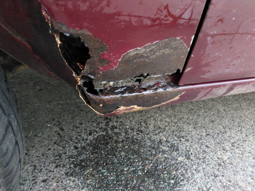

Après quelques années de bricolage, je profite de l'inactivité forcée de ces dernières semaines pour me lancer dans la restauration de la carrosserie. Objectif : viabiliser la caisse en traitant la rouille perforante dans les passages de roues AV et les points de rouille heureusement assez rares sur le bas de caisse, et préparer une repeinture que je n'ai pas encore décidée si je ferais faire par un carrossier ou si je la ferai moi même chez un ami qui a le matos.
Petit état des lieux :
J'ai commencé par un nettoyage au destructeur de rouille puis je compte découper la tôle attaquée, sabler, et reprendre les parties enlevées avec du mastic et de la fibre de verre, puis repeindre.
Si vous avez des conseils pour le sablage du dessous de la caisse, je serais preneur !

La vache elle est sacrément attaquée ...
Le mieux serait de l'amener chez un carrossier et de bien regarder sur un pont comment va le reste avant de faire quoi que ce soit de plus. Je sais que les phases 1 finissent souvent avec les ailes mangées comme ça mais il faudrait impérativement regarder le reste parce que d'apparence ça peut sembler propre mais en dessous c'est du gruyère.

Par contre il y a beaucoup de travail la, il te faut soit quelqu'un qui s'y connait vraiment bien et qui a du temps disponible, soit les finances pour passer par un professionnel.
Effectivement, la priorité c'est de traité et stopper la rouille.
Je suis du même avis que Maxdata, il faut t'assurer que c'est encore possible et pas déjà trop tard pour la sauver cette GL au toit ouvrant. ::d

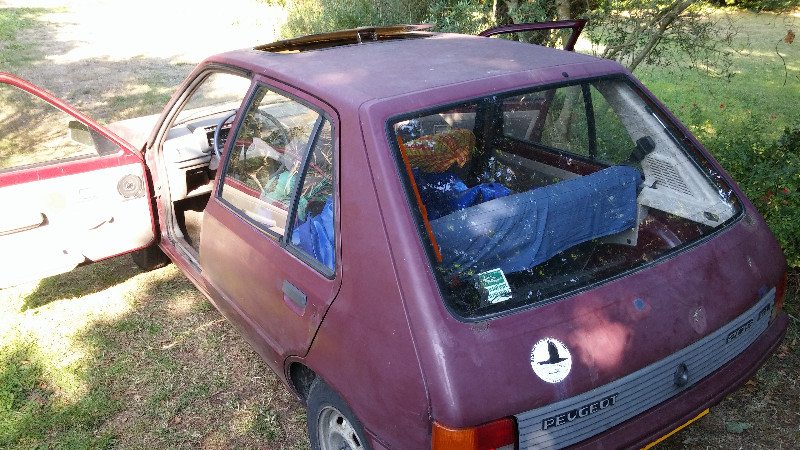

J'espère que tu pourras donner une seconde jeunesse à cette 205 parmi les plus anciennes!
Du coup comme elle est de juillet 83,c'est une AM83 ou 84? :voyons:
205 SR de 1989 - 254000kms
Re: Ma 205 GL AM83
Kurt a écrit : jeu. 21 mai 2020 15:34 J'espère que tu pourras donner une seconde jeunesse à cette 205 parmi les plus anciennes!

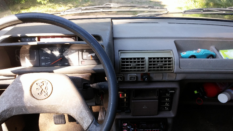

:voyons: La jauge à carburant correspond au millésime 84.
Le hayon, au millésime 83, puisqu'il possède l'emplacement du gicleur de lave glace en haut de la lunette.

Administrativement, c' est une Millésime 84, car à cette époque, le changement de millésime se faisait le 1er Juillet.
Peut-être que sur le montant de porte conducteur, se trouve encore l' estampille "AM84" ??
