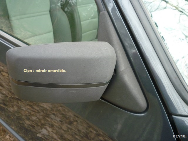

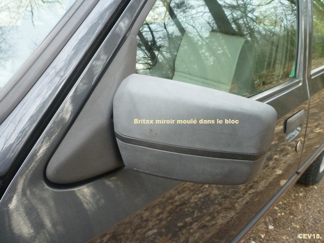

Les rétroviseurs extérieur correspondent bien à la phase 1.
Comme sur la phase 2 , ils sont avec ou sans manette de réglage intérieur, selon la finition.
Réglage intérieur sur les haut de gamme (à partir de la SR).
Deux fournisseurs Cipa et Britax, le modèle Cipa ayant la glace amovible, permettant seulement le remplacement du miroir en cas de bris de glace.
Rétroviseur extérieur Britax, avec manette de réglage intérieur et miroir moulé dans le bloc, nécessitant le remplacement complet du rétroviseur en cas de bris de glace.
Rétroviseur Cipa, avec manette de réglage intérieur et miroir amovible, permettant le remplacement du miroir seulement en cas de bris de glace.
