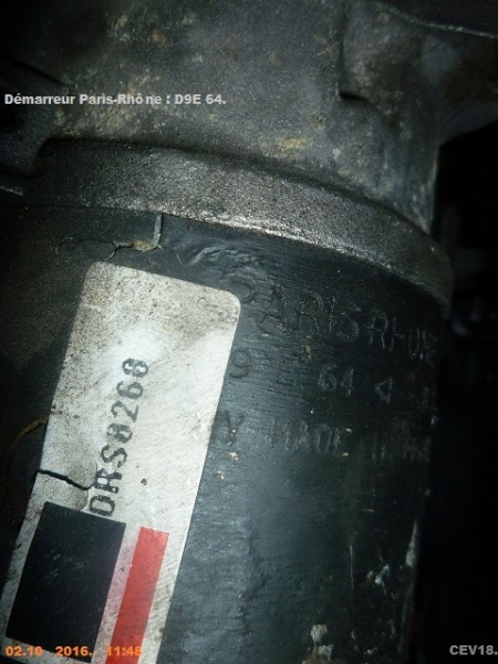

Démarreur Paris-Rhône D9E 64, reconditionné par la société Delco Remy.

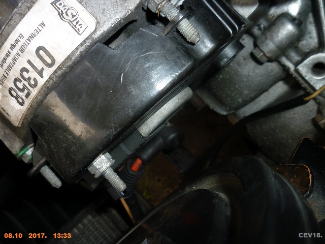

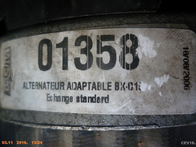

Sur la mienne c'est également un alternateur échange standard, de marque DaSilva, qui est en place depuis Décembre 2006, :bien:
Alternateur Da Silva, échange standard, en place sur ma GT depuis Décembre 2006.

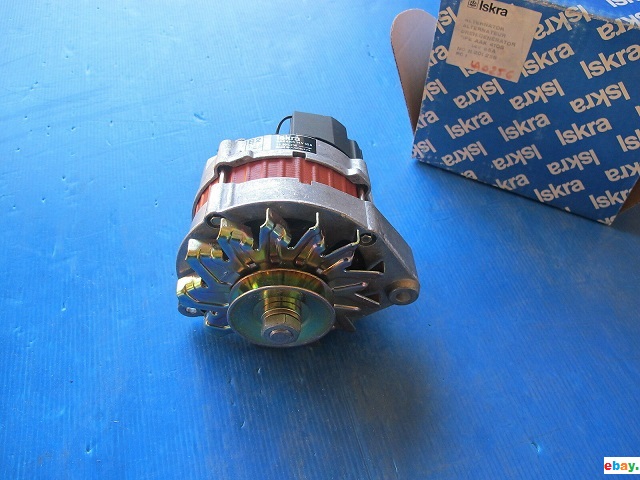

En neuf , la marque Iskra, a très bonne réputation. :bien:
Il y en a souvent à vendre sur ebay.
Plusieurs membres du forum en ont monté sur leur 205, dont d3fx :
