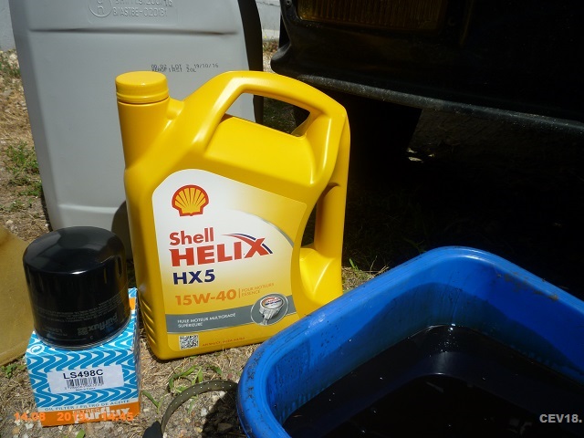

Vidanges/Graissages de la mienne depuis son achat, en Juin 1993, jusqu'à aujourd'hui :
Vidange du 14 Août 2019 à 452621 km.
Photos en fichiers joints, cliquer sur l'image pour la voir entièrement.
