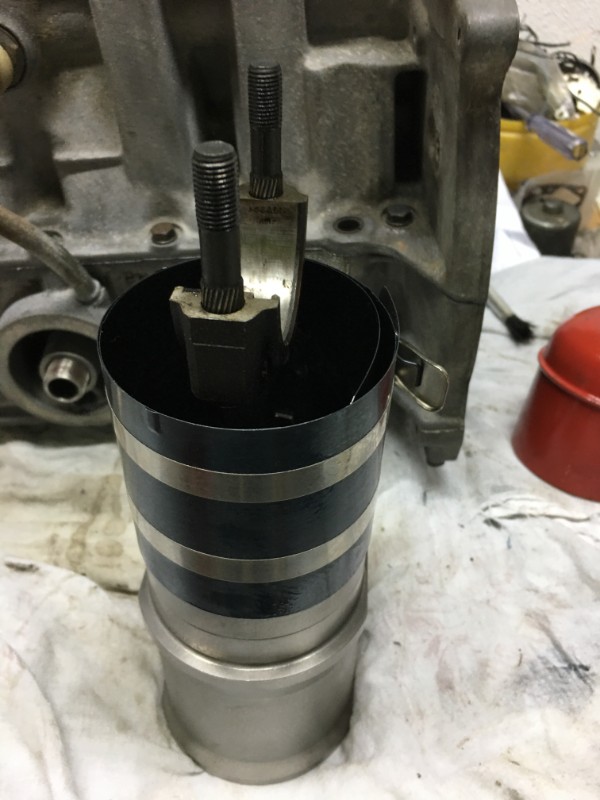

Salut, j'avais déjà posé cette question dans le topic de restauration du moteur de mon xr, mais comme je n'ai pas eu de réponse, je la remets ici.
La base de la bielle est plus large que la chemise! Quelle est la meilleure façon de monter les pistons à travers la base de la chemise?

Il faut déposer les chapeaux de bielle. Attention de ne pas les mélanger et de respecter leur sens lors du remontage.
Il faut tiercer les segments et les lubrifier ainsi que les chemises, avant remontage si le jeu à la coupe des segments est correct.
De quel moteur s'agit-il ?

Dans le cas où ça ne passe vraiment pas, c'est la solution. :+1:
Il faudra contrôler le dépassement des chemises sans les joints et ensuite monter des joints toriques neufs.
Je viens de lire le topic.
Avec des chemises neuves on monte des pistons et segments neufs, normalement... Le piston et les segments ne s'appairent à la chemise qu'une seule fois.
Quitte à bien faire les choses, il faut contrôler au plastigage le jeu des paliers et manetons de vilebrequin.
Il faut une pince à segments ou une feuille de tôle bleue avec 2 colliers de serrage pour enquiller le piston et ses segments dans la chemise.
Il faut tiercer la coupe du segment de feu, du segment d'étanchéité et du racleur
Dans le cas de segment racleur en 3 parties il faut décaler la coupe des segments du racleur de 1 cm environ. La coupe du ressort ne dois pas être au niveau de la coupe des segments (se référer aux indications du fabricant).

Problème résolu. J'ai dû acheter une sangle plus petite pour mettre les pistons. l'assemblage des segments est expliqué sur l'emballage.
