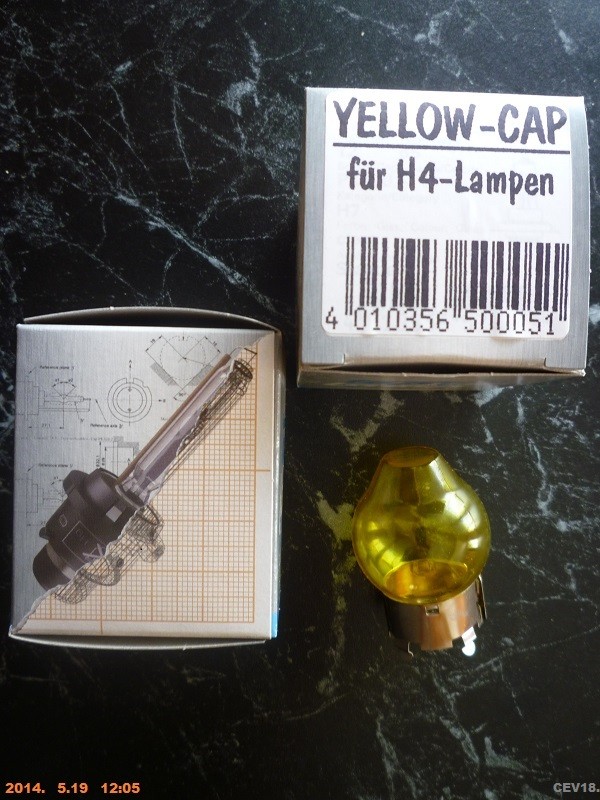

Serait-ce truc là ? :
Aucune idée.
Sur la mienne c'est une ampoule H4 claire, habillée d'un globe jaune.
Bonne soirée.
