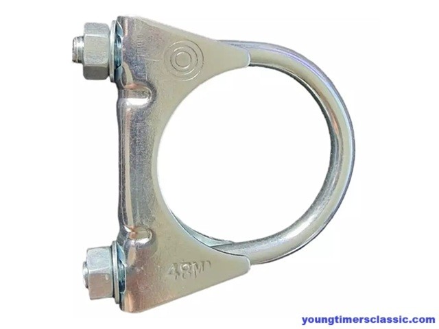

Faut virer ce fil de fer merdique et le remplacer par des colliers de fixation adéquats . :wink:
Celui là pour le système à collerette :
Et celui-ci pour le système à emmanchement :
Diamètre 48 mm
Fourchette de prix 2 à 5 euros l'unité, selon le point de vente.
Bonne soirée. :)

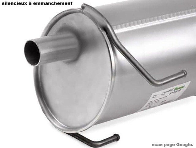

C'est bien un silencieux à collerette qui est monté sur ton cabriolet CJ
Il nécessite qu'un seul collier de serrage au lieu de 2 pour celui ) emmanchement.
Le modèle à emmanchement nécessitant parfois un manchon supplémentaire (femelle-femelle).
Silencieux à collerette.
Silencieux à emmanchement.
Les 2 types de silencieux.

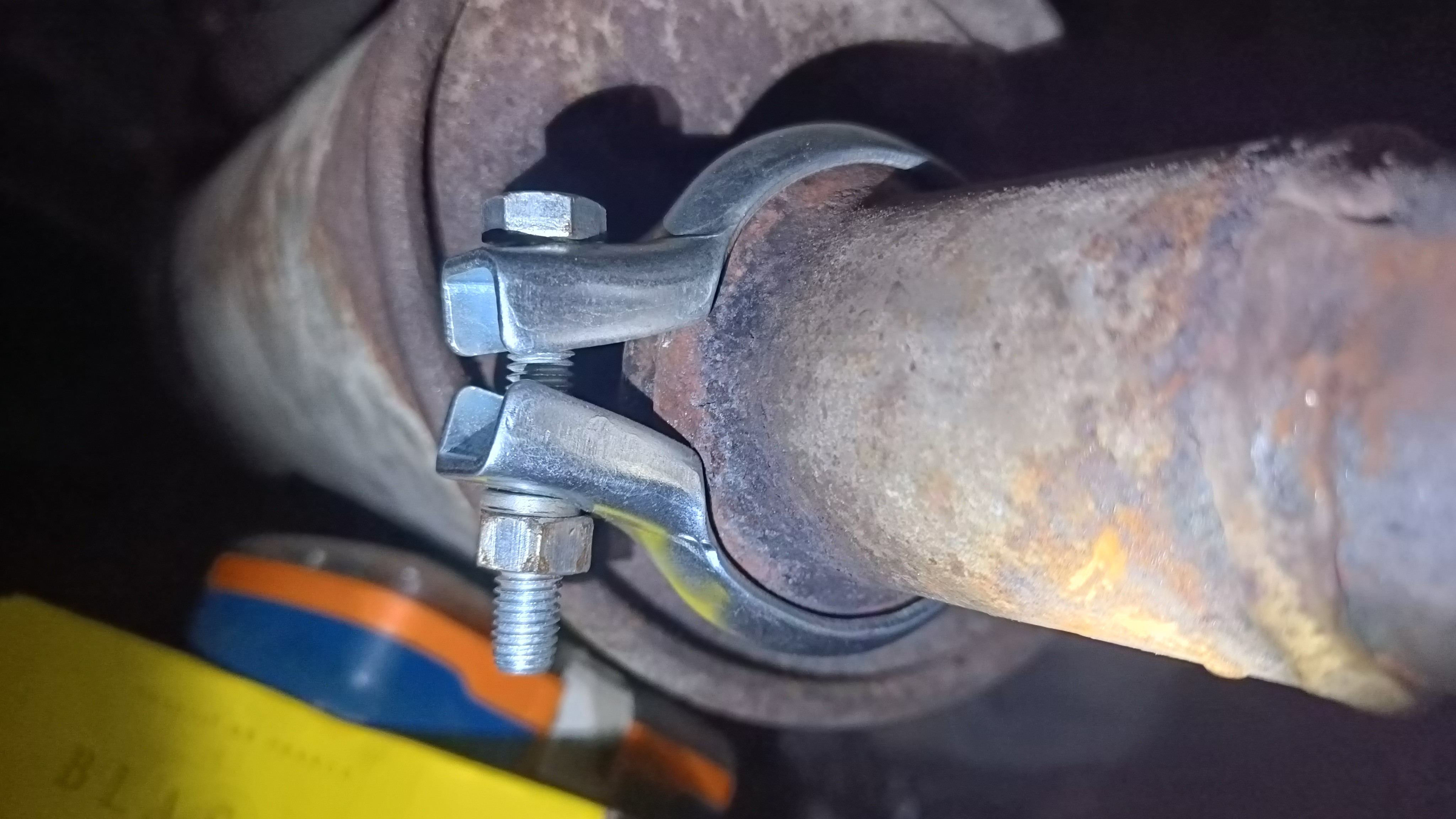

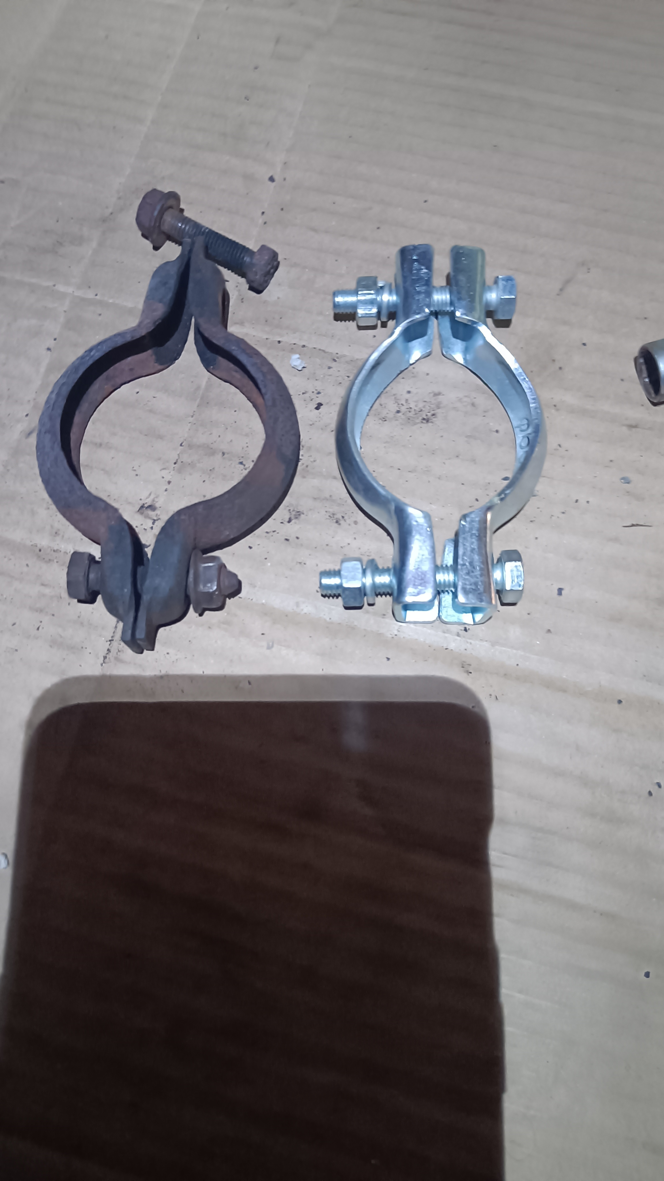

ça me parait encore bien bête de demander ça mais... Vous pourriez SVP me confirmer que le collier que j'ai commandé est trop petit pq 1/ si je le sert bien bien, il se courbe et on voit clairement sur la photos que les deux "languettes" ou il y a les vis ne sont pas parallèles et de 2/ car on voit qu'il y a bien 1cm de la collerette qui reste visible ?
Je vous remercie
PS: le collier est clairement plus petit que l'ancien. Mais comme avant yil y avait ce collier plus un fil de fer... dans le doute je ne prends pas les dimensions de l'ancien collier forcément pour une référence... j'en sais rien.

La première vue sur ta dernière photo, le collier a l'air de bien jouer son rôle et je pense que la ligne d'échappement est correctement reliée au silencieux.
Mais si tu souhaites vérifier minutieusement, il faudrait vérifier que le collier que tu as acheté correspond à la bonne référence OEN qui convient à ton véhicule.
Mais n'étant pas expert en 205 CJ, il faudrait que tu précises de quel moteur il s'agit est de l'année de fabrication. :)

Effectivement, ça semble correctement fixé. :bien:

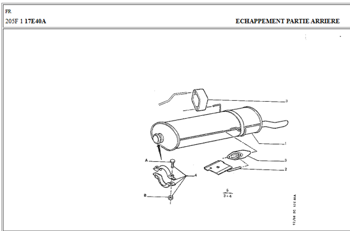

C'est un millésime 93, à injection monopoint et catalyseur.
Echappement partie arrière TU injection monopoint.
https://205.yo.fr/

Le collier de serrage neuf était trop petit (sauf erreur de ma part) et a laissé échappé des "fuites" d'échappement cad un espèce de liquide noir qui sortait de la collerette. Il y a toujours eu, quand je démarre peu ma voiture pendant plusieurs mois, des fuites liquides (légères) depuis l'extrémité du pot d'échappement.
J'ai remis l'ancien collier de serrage avec les vis du neuf et j'ai bien expliqué le contexte à mon controleur technique (en gros j'ai dit : je suis une teub mais j'apprend petit à petit et j'essaie de faire au mieux. Je me suis renseigné c'est un silencieux Walker à collerette et pas à manchon donc ya bien qu'un collier de serrage, le fil de fer qu'il y avait à la première visite ne servait à rien sauf erreur de ma part).
La 205 a bien passé la contre visite <3 <3 :) merci encore pour votre aide
