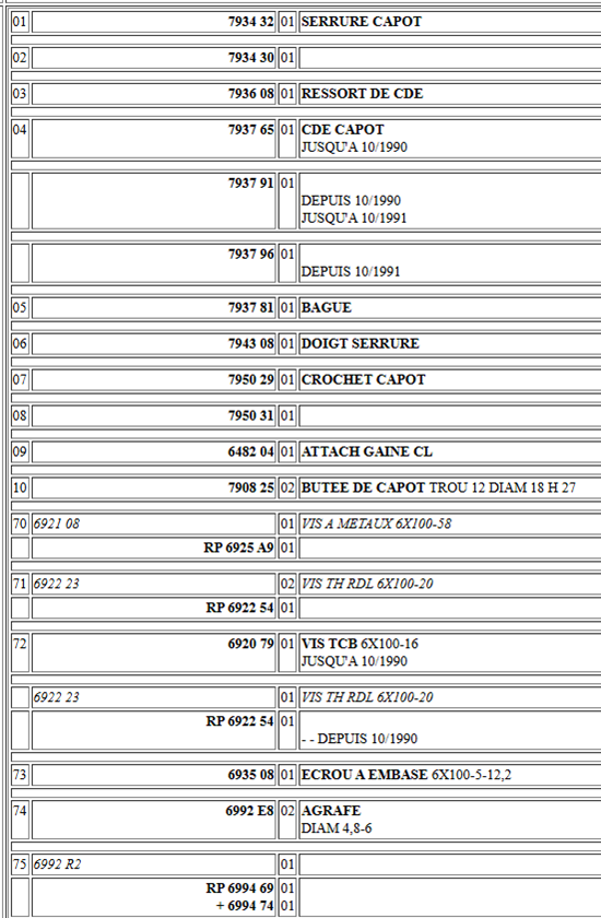

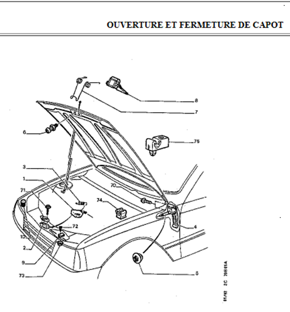

Pointage 70 sur le schéma, référence Peugeot : 6921.08
https://205.yo.fr/FR/205N/GROUPS.HTM
