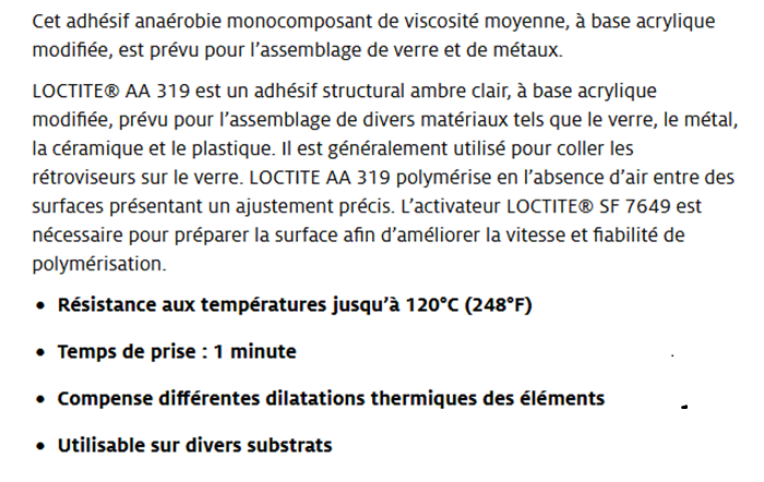

Après avoir bien galèré avec des rétroviseurs intérieurs qui tombent sans arrêt j’ai trouvé le produit miracle : Loctite AA 319 colle pour rétroviseur.
Tu la trouves chez AD pour une quinzaine d’€ et c’est très efficace.

dizzy a écrit : ↑sam. 30 août 2025 11:16 Après avoir bien galèré avec des rétroviseurs intérieurs qui tombent sans arrêt j’ai trouvé le produit miracle : Loctite AA 319 colle pour rétroviseur.
Effectivement !
Colle Loctite AA 319
Bon week-end. :)
