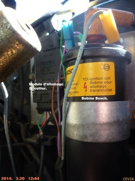

Il peut -être de marque différente .
Sur la mienne à moteur XY8 , c'est le cas :
Allumeur et tête d'allumeur Ducellier, bobine Bosch et module d'allumage Ducellier.
Bobine Bosch et module d'allumage Ducellier sur moteur XY8.
A ce propos ,quand ça refuse de démarrer à chaud , c'est souvent le module d'allumage qui est en cause .
C'est bien d'en avoir toujours un en stock .
Bonne soirée.
