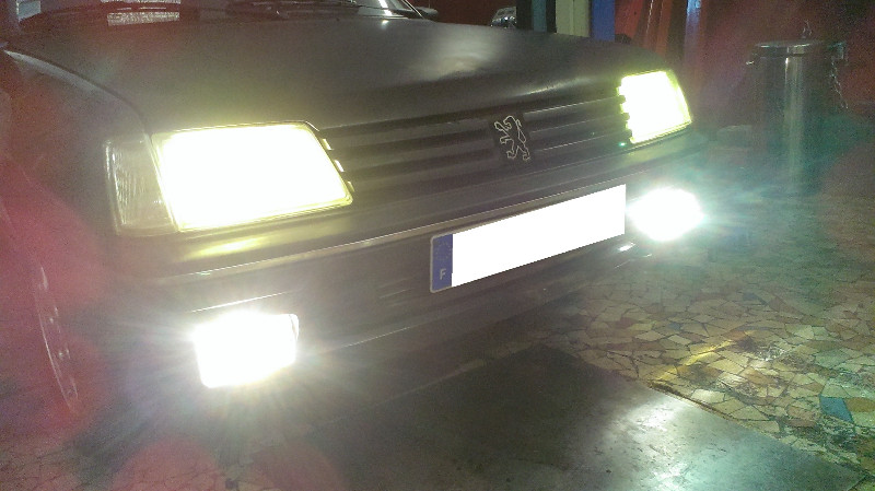

Pendant ce week-end, j'ai eu juste un tout petit soucis, un de mes globes jaunes c'est suicider :gene:
Notre Duch' ma dépanner d'une ampoule... grillé :lol:
J'ai donc pris juste son globe jaune et mis sur mon ampoule et nickel :bien:

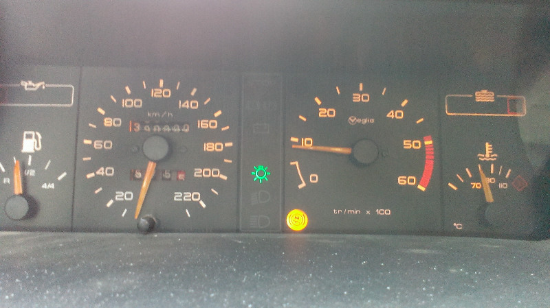

Petit passage des 390 000 km :
==> Image

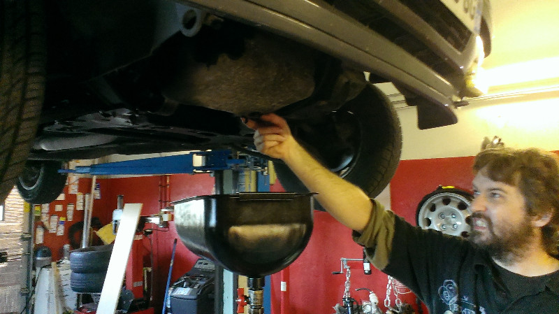

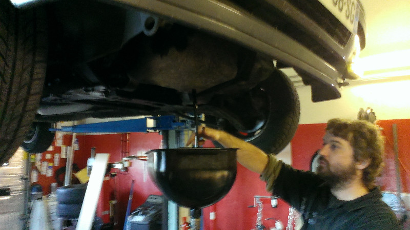

Donc une bonne vidange avec changement de filtre à huile.
Je la vide juste en rentrant du boulot, l'huile est bien chaude, ne faites pas attention à ma tête... :gene:
==> Image
==> Image

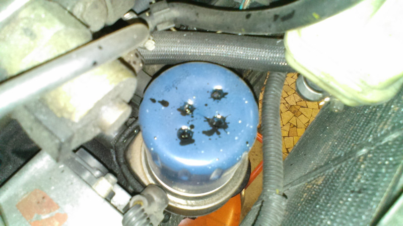

On perce le filtre à huile pour évacuer :wink:
==> Image
Et je vais laisser couler toute la nuit, je continuerais demain.

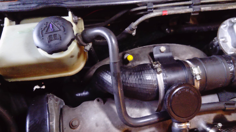

Par contre, j'aurais besoin de votre aide, j'ai une durite qui est entrain de me lâcher, elle est toute craquée mais je n'arrive pas à la trouver :oops:
La voici :
==> Image
Par contre, je ne sais pas si c'est de la durite au mètre où une spécifique au XUD7T.

Pour ta durite,elle est spécifique XUD7T puisque prise côté PI sur le bloc membrane de suralimentation !

Et tu connais ça référence pour cette fameuse durite ?
On la trouve que chez Peugeot ?
Il y a que de l'air dans cette durite de toute façon, on peu y mettre de la durite au mètre sinon ?
Re: [ greg205xs ] Voila ma 205 DTURBO 09.12.1991
yo Greg
je cherche de mon côté mais j'ai pas encore trouvé sa ref sur le ServiceBox :gene:
mais il me semble qu'elle forme un coude côté PI. De la durite au mètre risque de ne pas convenir, non ? :0

Comme tu le dit, il ne passe que de l'air et oui une durite au mètre fera l'affaire,même si c'est coudé côté PI !
Il y a quand de la place pour faire une boucle :)
Lors du démontage ta durite doit être sans résidu de gazole Greg ,sinon cela voudrait dire que la membrane est
defaillante !
Mais comme ta pompe est refaite(veinard) ,il y a très peu de risque :cote:

Ouaip nickel au démontage, pas une goute de gazole !
D'autres photos :
==> Image
==> Image
